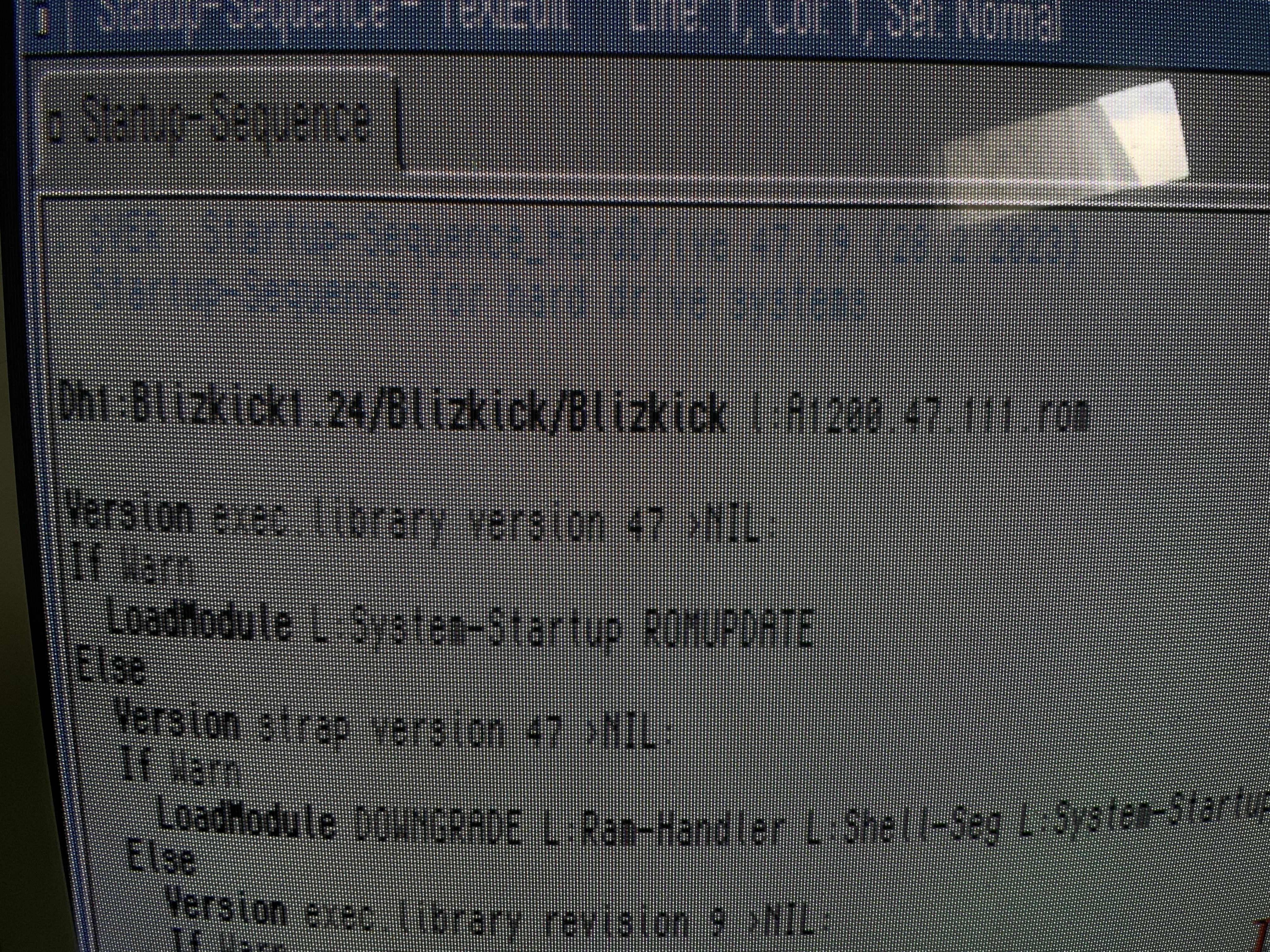

        @ Zarnal, tous,
        Voici ce que j’ai fait :
        Comme tu peux le voir sur la photo, j’ai rentré la ligne pour lancer Blizkick dans mon Startup-sequence.
        Dis moi si c’est bien fait car j’ai un doute entre ma ligne, et « lancer une commande ». J’ai installé Blizkick dans mon DH1, et ma rom A1200.47.111.rom dans mon répertoire s:l .

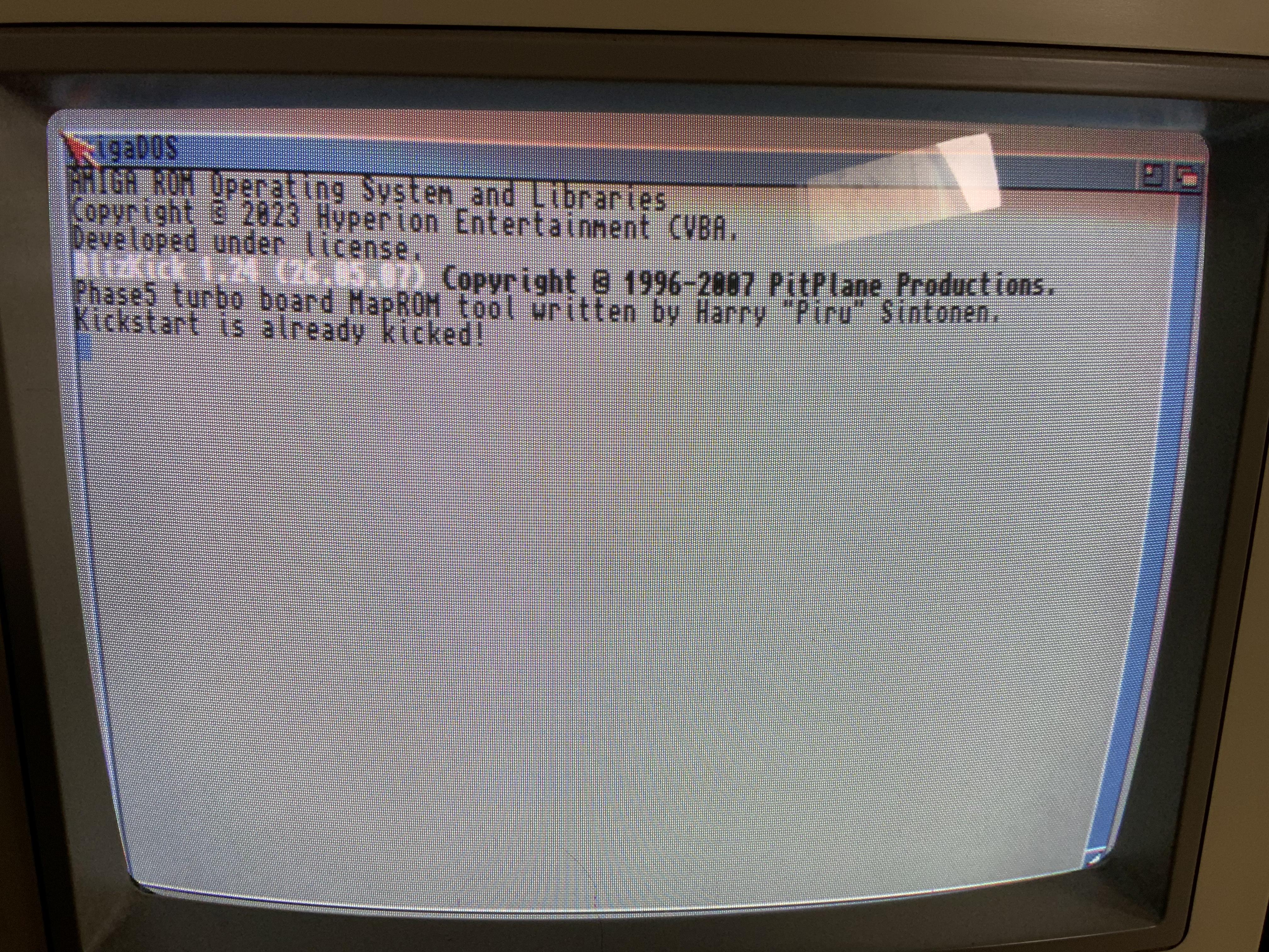

        Il m’affiche l’image ci-dessous pendant un court instant.

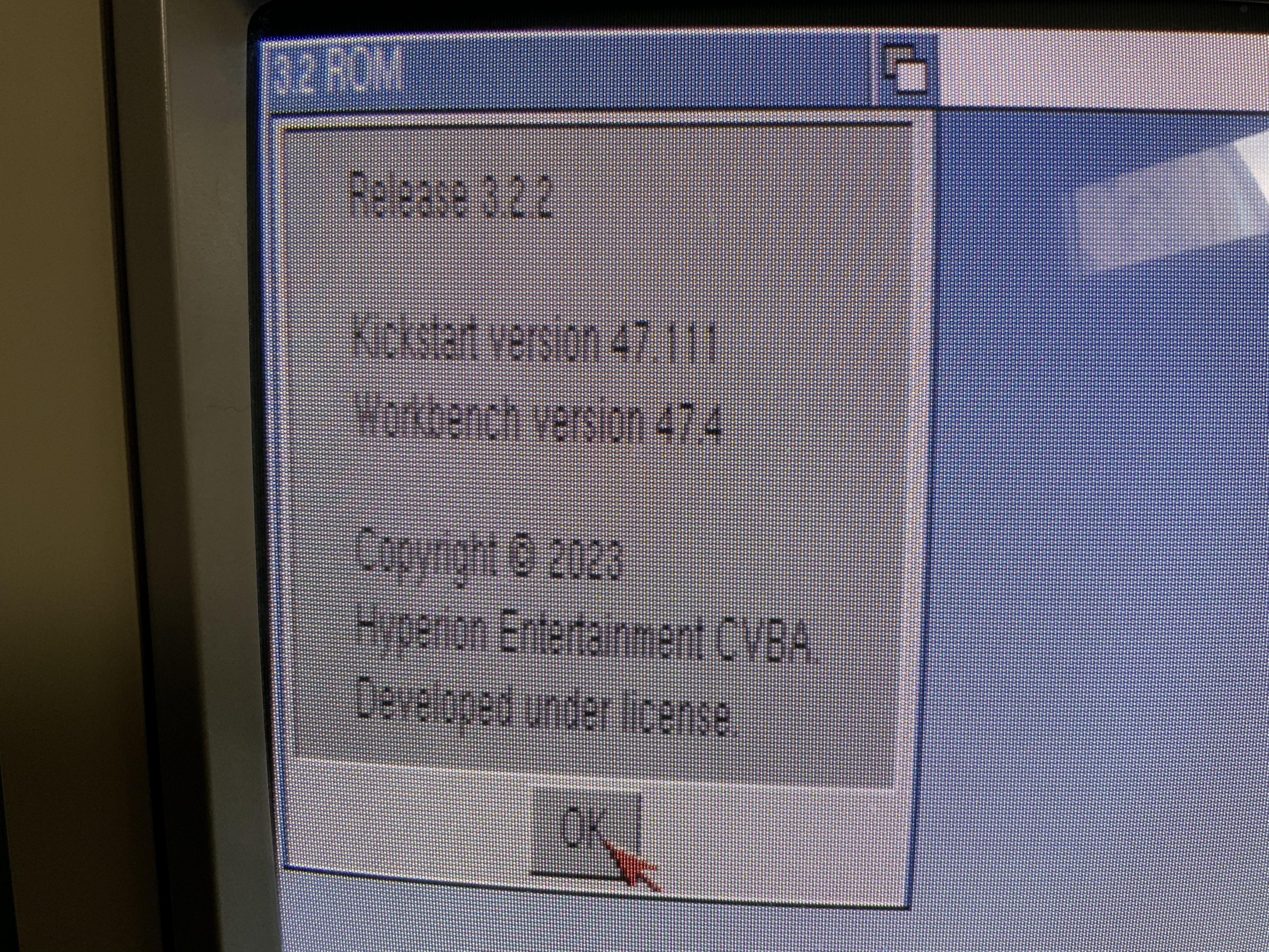

        Et j’ai bien ceci :
        Ai-je tout bon ?
        Merci pour ton aide :-)

        #158702
          Ai-je tout bon ? Merci pour ton aide
          Oui, à partir du moment où tu es en 47.111 cela signifie que c’est bon. Après, pour simplifier, tu pourrais placer la commande dans le répertoire  » c  » du système ( en adaptant la ligne ). Pas une obligation puisque cela fonctionne ainsi.
          Tu peux aussi ajouter QUIET à la fin de ta ligne pour que le texte de BlizKick ne s’affiche pas au démarrage et que cela soit totalement transparent. Mais c’est juste cosmétique.
          La ligne pourra être enlevée après l’installation des roms physiques.
