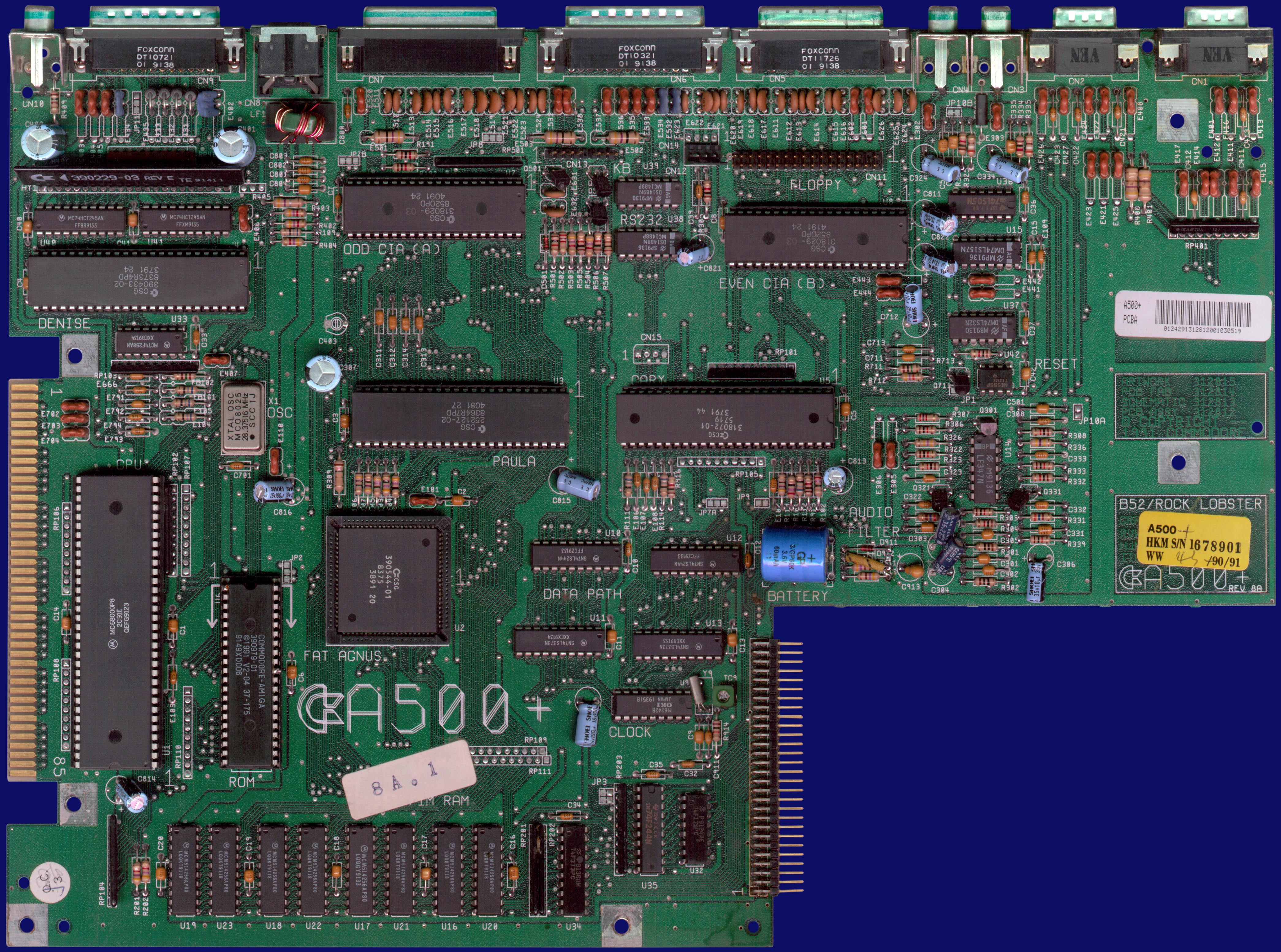

      Voici ci-joint des photos de la carte mère, et de l’endroit modifié qui reste un mystère pour moi.
      Merci d’avance pour les informations et votre aide.
      Carte mère :
      Amiga 500 plus carte mere
      Modèle:
      https://www.amigafrance.com/wp-content/uploads/hm_bbpui/186432/h66jpvdiys9i70rntowxhj796z0b1jls.jpg
      Modif mystère :
      Mod

        Sans doute que ton Amiga a besoin que tu lui changes tous les condos ?

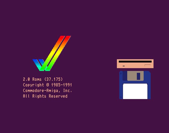

          Sans insérer de disquette vois tu sur le moniteur un ecran mauve avec l’animation d’une disquette qui entre dans le lecteur comme ci dessous ?
          Ensuite il serait intéressant de booter avec une disquette sur laquelle Amiga Test Kit y a été copié afin de tester divers composants et capacité de l’Amiga: https://github.com/keirf/amiga-stuff/releases/tag/testkit-v1.20
          Déjà dis nous si tu vois l’écran de boot et si les couleurs semblent correctes.

            Pour la modif suspectée ce n’en est pas une.
            C’est une « caractéristique » propre a cette révision de carte mère :
            https://amiga.resource.cx/mod/a500.html
            https://amiga.resource.cx/photos/photo2.pl?id=a500&pg=7&res=hi&lang=en

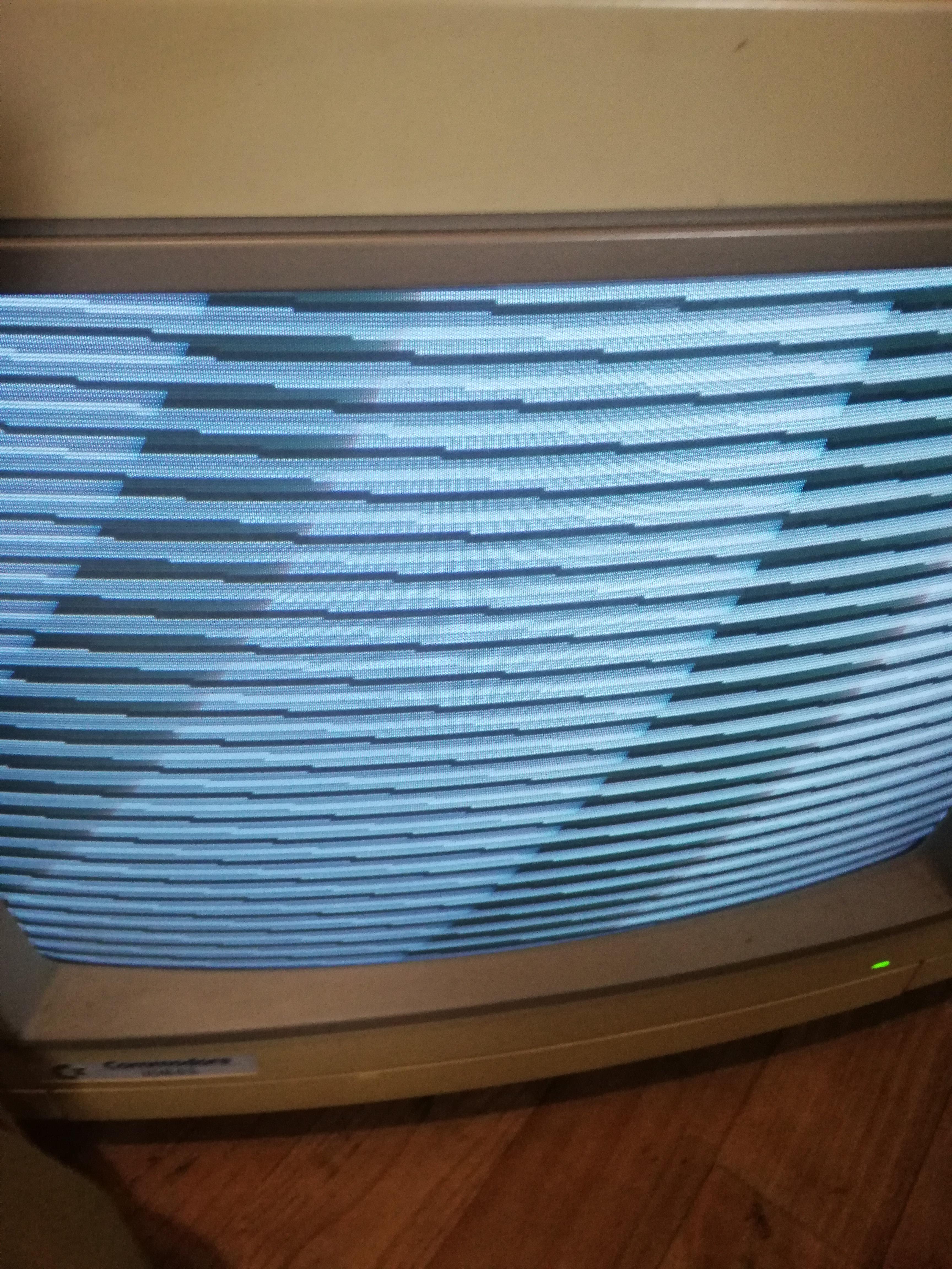

                Non je n’avais aucune image visible, juste des lignes de différentes couleurs qui changent de couleurs. Ce n’est pas le chargement car je l’avais testé avec disquette et sans. J’avais également attendu un bon moment avant de l’éteindre.

                    Je me suis peu être mal exprimé mais lorsque je le démarre aucune image ou écran n’apparaît. Seuls les lignes apparaissent. Je vais le relancer demain et ferai une photo de ce qui se passe. Ce sera plus simple.

                        J’ai relancé l’Amiga, les leds en haut à droite clignotent au démarrage et se stabilisent.
                        Les lignes sur la photo passent du violet, vert et finissent en bleu. Les couleurs changent après que les leds restent allumées sans clignotement.
                        Voici l’image:
                        Lignes horizontales
                        Si j’appuie sur les boutons rien ne change. Lorsque j’appuie sur caps lock celui-ci s’allume.

                          Ce type d’image peut venir d’un problème de synchro ou vidéo sur la machine.
                          Peut-être un condo.
                          Sinon il y a une série de rénitences, le module (heuuu perdu le nom la !!!) qui peut poser problème.
                          As-tu une disquette qui est censé booter (jeux ou workbench), si oui il se passe quoi si tu la mets dans le lecteur ?
                          J’ai testé les condos au potentiomètre
                          Oui, cela ne sert pas à grand choses ce n’est pas avec cela que l’on teste les condo ;-)
                          ayant dessoudé la pile est ce que cela poserai des soucis
                          Non aucun, elle ne sert que pour la date/heure
                          Par contre il se peut que l’acide a endommagé une piste ou un CI (ou autre) autour.
                          U12 par exemple.
                          Il faut aussi voir si l’acide n’a pas attaqué l’autre coté de la carte.
                          #186521
