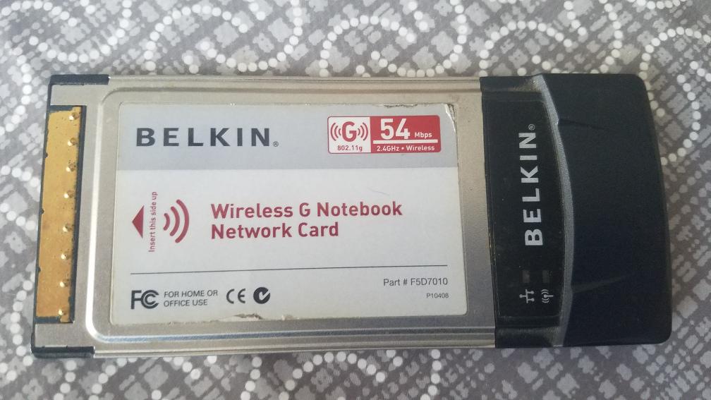

      J’ai retrouvé ça dans un vieux tiroir, ça peut-être utilisé (simplement :)) sur un A600 pour avoir du wifi ? Merci

        Non, il te faut une carte 16 bit en 5 volts comme la Netgear M401.
        Celle que tu as est en 3 volts et 32 bits, cela ne fonctionne pas sur Amiga.

            Pour compléter les propos de SKYNET, les cartes pcmcia qui fonctionnent avec un 1200  doivent être en 5 Volt et 16 bits.
            Certaines ont un chipset  prism et fonctionnent avec le pilote cnetdevice.lha que l’on trouve sur aminet.
            D’autres ont un chipset 3com et fonctionnent avec le pilote 3c589.lha que l’on trouve aussi sur aminet.
            @paranormal, tu peux consulter https://lesdocs.fr/wifi-sur-amiga/
            Comme toi, je  cherche une carte pcmcia wifi ou ethernet. Si on élimine les cartes ethernet vendues sans l’indispensable cable et les vendeurs qui ne répondent pas, il ne restent que quelques cartes wifi vendues environ 40 dollars avec les frais de port. Vu le tarif, je tousse beaucoup.
