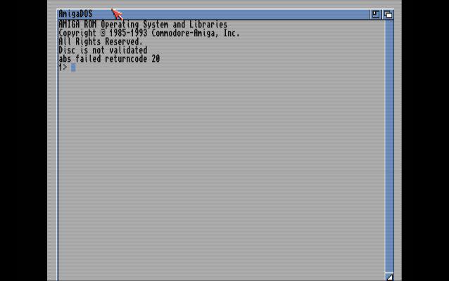

          J’ai également un souci technique avec abs si je lance l’outil de préparation (rsrwWarm) de Fusion (Emulateur Mac). Il reboote la machine correctement mais au lancement du Workbench il m’invalide la partition. Résultat :
          Une idée ?
          Bien entendu tout est ok si abs n’est pas utilisé.
          Je précise également que si je place RsrwWarm dans la startup-séquence principale (celle qui lance abs et execute le script), le problème disparait. :unsure:

          gibs
            • Messages : 978
            Etrange ça.
            Disons que rsrwWarm est en 02.
            Tu sélectionnes l’entrée 2.
            ABS> Delete Boot.ABS
            ABS> Renome 02 en Boot.ABS
            ABS Quit.
            la Startup-sequence execute Boot.ABS
            Boot.ABS lance rsrwWarm qui RESET l’Amiga
            L’amiga reboot et ABS ne se lance plus car la partition est invalidée ?
            Tu utilises quoi comme filesystem ?
            Je vais voir sur mon Amiga si je n’avais rien mis après PreparEmul et je te dirais.

                gibs
                  • Messages : 978
                  Je vais marquer une pause avant de quitter (soit, après l’écriture sur le disque) tu me diras si c’est mieux.
                  PFS, SFS sont moins sujet à ces problèmes.  ;-)
                  Peux tu tester avec cette version MAJ : https://drive.google.com/open?id=0BwvyEUY5YRukXzRMX0llYU9LOTg

                    Edit : non c’est pareil.

                        Je vais essayer avec une partition SFS en rentrant tout à l’heure.

                        gibs
                          • Messages : 978
                          Je te conseille PFS3 plutôt…

                            Je suis en train de m’essayer au PFS3 :-p après un souci avec le sfs :lol:

                              @gibs
                              C’est opérationnel avec le PFS3. Plus de problème de validation de disque. :yahoo:
