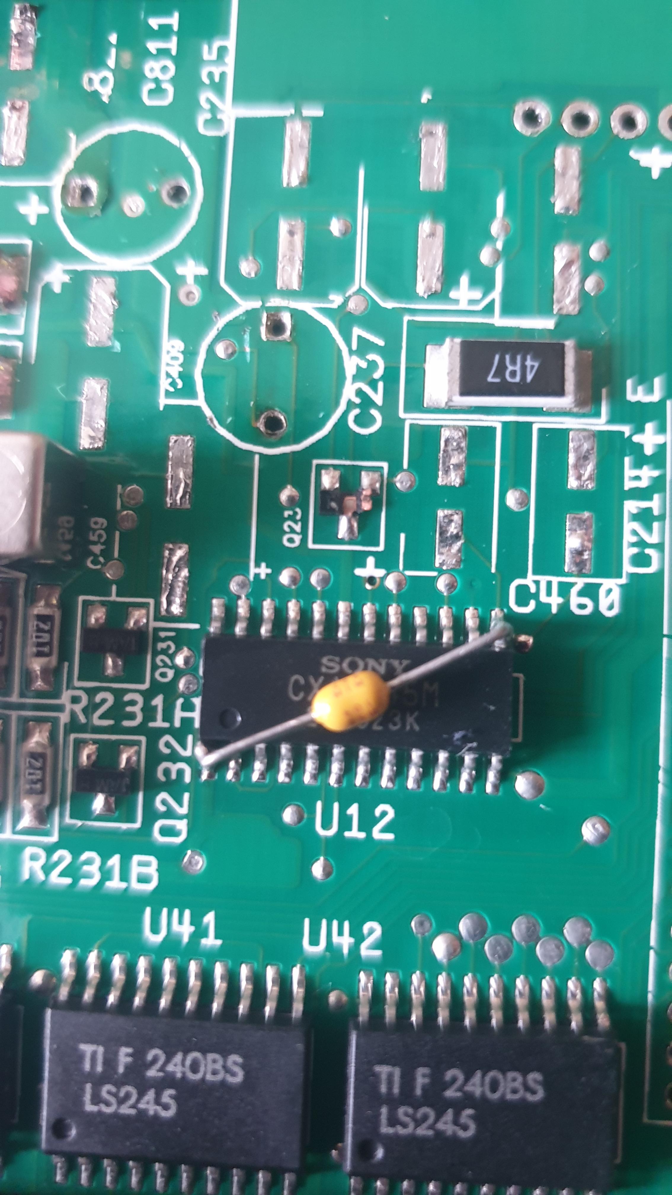

      Comme je disais dans ma présentation, je suis en train de recapé un amiga 600 qui avait bien mal.
      Ca commence par :
      Avec une petite odeur de tunnel à claudo lors du désoudage bien sympa.
      Après cela je constate, qu’un transistor (sauf erreur de ma part) est cassé.
      Surement quand j’ai du couper le condo. :(
      Ma question : Dois-je le changer ?
      Mais ou trouver ce Q23 sur le net ? Des idées ?
      Merci

        Salut @sladerz,
        Tu te lances dans une aventure périlleuse :)
        Pour ton problème, à vue d’œil, il est sectionné :) Regarde sur la gauche, il devrait ressembler à R231B ;)
        Ce n’est pas Q23 mais « Q233 » et c’est un « NPN 2N3904 ». Normalement dans les boutique de composant électronique tu devrais le trouver.

          Merci je vais commander cela.
          #90675
            • Messages : 1694
            Attention à ce qu’il ait bien la meme forme, car ce transistor on le trouve dans différente forme avec le meme nom

              Hello,
              Merci a toi @Outlaw.
              J’ai réussi après de long mois à trouver et à souder la pièce qui n’allait pas.
              L’amiga redémarre correctement après le capkit et le changement de transistor.
              IMAGE : OK
              SOUND : OK
              Me reste le clavier a refaire correctement maintenant.
