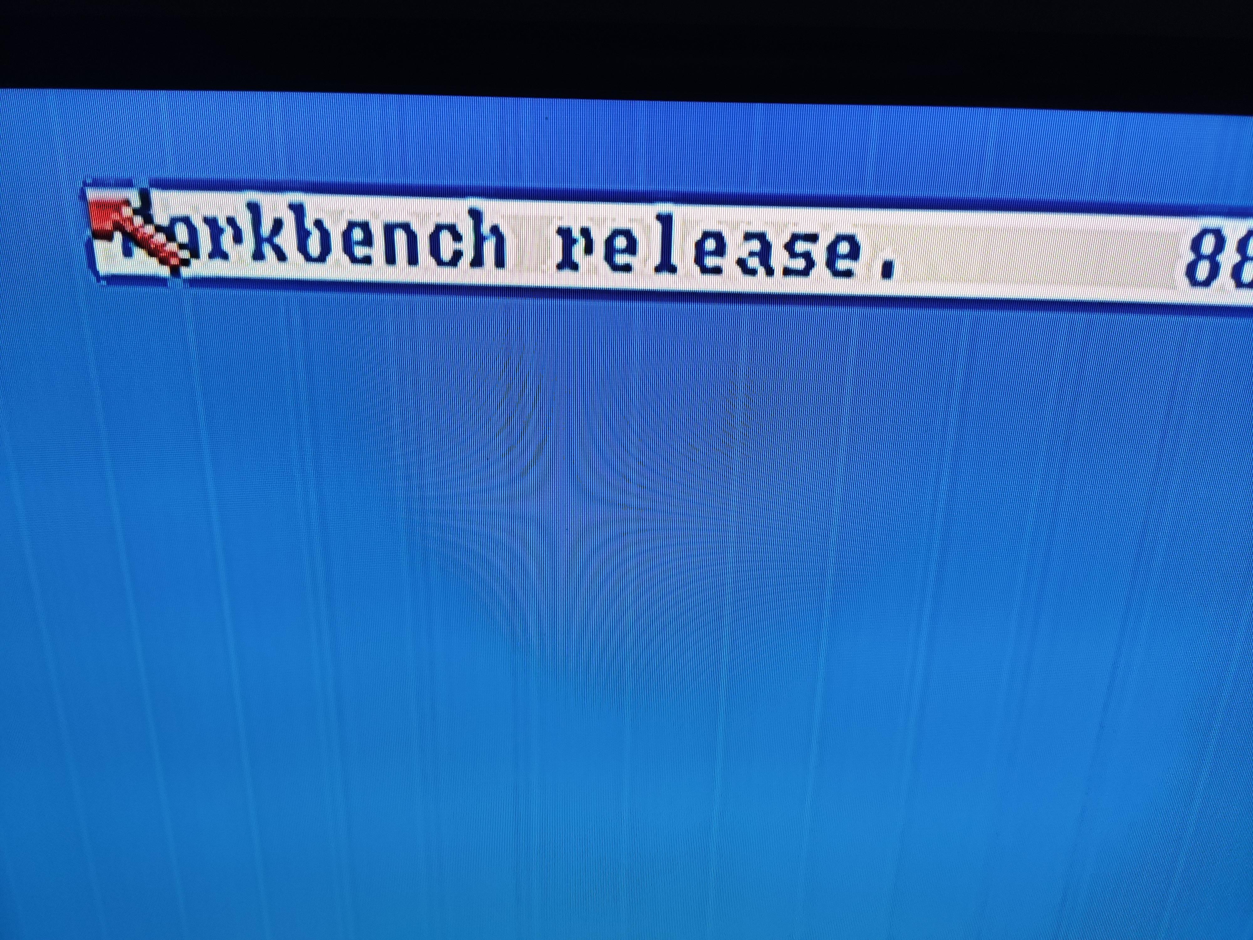

      Bonjour à tous,
      Je constate un pb d’affichage sur mon Amiga 500.
      En effet, comme on peut voir l’image écran, des lignes verticales sont présentes sur la totalité de l’affichage.
      Je suis connecté en Peritel sur une TV LCD, j’ai testé deux câbles SCART, mais pb identique.
      En passant par un boitier SCART-> HDMI, le pb est toujours présent.
      Avez vous une idée de l’origine du pb ?
      Merci pour votre aide.Ecran Amiga 500

        As tu la possibilité d’essayer avec un autre écran ? C’est peut être ta tv qui as du mal a digérer proprement l’affichage du 500.
        #114223
          Probable souci de la TV : résolution non native/scale TV/etc.
          Si tu montes en 640*512 le souci persiste ( hors scintillement ) ?
          Vérifier également que des filtres ne soient pas activés au niveau de la TV.

            Bingo, je n’avais pas pensé à un pb sur cette TV.
            J’ai testé sur une autre TV, et je n’ai plus ce pb.
            Il va falloir que je regarde dans les paramètres Image de la TV en cause.
