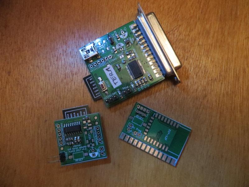

            • Messages : 265
            Je viens de retrouver les autres cartes.
            WiFi SLIP - full - compacte - interne
            A noter qu’elles étaient à l’origine prévues pour accueillir le firmware Zimodem https://github.com/bozimmerman/Zimodem afin de faire du transfert de fichier par port série (Xmodem, Zmodem ou Kermit) ou de se connecter en telnet ou BBS (par exemple pour mater Star wars dans un terminal ;). D’où l’étiquette Term sur celle de cette photo.
