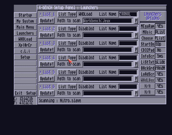

                                  je viens de tester vite fait sur une partition vierge avec comme protocole :
                                  Création d’un Hdf de 500 Mo FFS sous WinUae 3.6.1 b2. Activation du Jit/décyclage pour speeder le scan.
                                  Installation du Wb 3.1
                                  Installation d’installer
                                  Installation de WhdLoad
                                  Installation de X-Bench
                                  Copie d’un dossier « Jeux » en contenant une centaine.
                                  Lancement de X-Bench
                                  Etablissement de la liste Whdload
                                  Retour au launcher.
                                  Les jeux sont bien présents et bootent. :unsure:
                                  Après, il y a peut être un pb si tu as énormément de dossiers/fichiers. Il faudrait essayer de voir avec juste quelques jeux si le souci intervient.
                                  Edit également OK avec une partition externe DH1.
