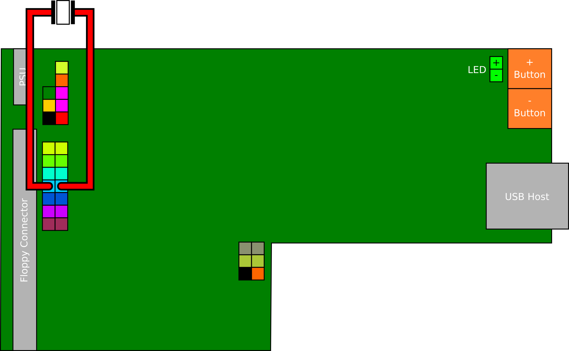

                          Le Gotek ça te permet d’utiliser une simple clé USB pour y coller des tonnes de jeux et démos… ça reste super pratique… et une fois bien intégré..c’est propre ex : mini clé USB sur mon A500(+) :
                          Intégration Gotek
                          Y’a des adaptateurs pour brancher un Gotek en externe : https://www.amedia-computer.com/fr/accessoires/205-adaptateur-gotek-df1.html
                          Perso j’ai fais le contraire… un Gotek en Interne et 1/2 lecteur de disquettes externes…

                            t’as batterie doit etre retirer en urgence là, une change qu’elle n’ait pas fait de bobo autour.
                            Passe sur un GOTEK avec le firmware FLASH FLOPPY.
                            Le lecteur de disquette, c’est bien mais inutile quand tu as un Gotek.
                            tu peux toujours mettre ton gotek en externe avec un MOD boot sur le drive B pour le simuler en drive A. (bcp de jeux refusent d’etre lancer en B)
                            Francois.
                            #22228
                            francouai
                              • Messages : 711
                              tu rajoutes un buzzer sur le port du gotek et tu auras (presque et en plus moche) le meme son qu’un lecteur de disquette !
                              attention a ne pas utiliser la bidouille soudure sur le gotek.
                              Francois.
                              #22229
                              Foul
                                • Messages : 778
                                Perso j’ai la bidouille soudure et je n’est jamais eu de prob… flashé en HxC…
                                #22232
                                francouai
                                  • Messages : 711
                                  JEFF déconseille fortement d’utiliser la bidouille soudure.
                                  en plus ,c’est beaucoup plus compliqué que d’utiliser le port Buzzer sur la  carte du Gotek.
                                  Francois.
