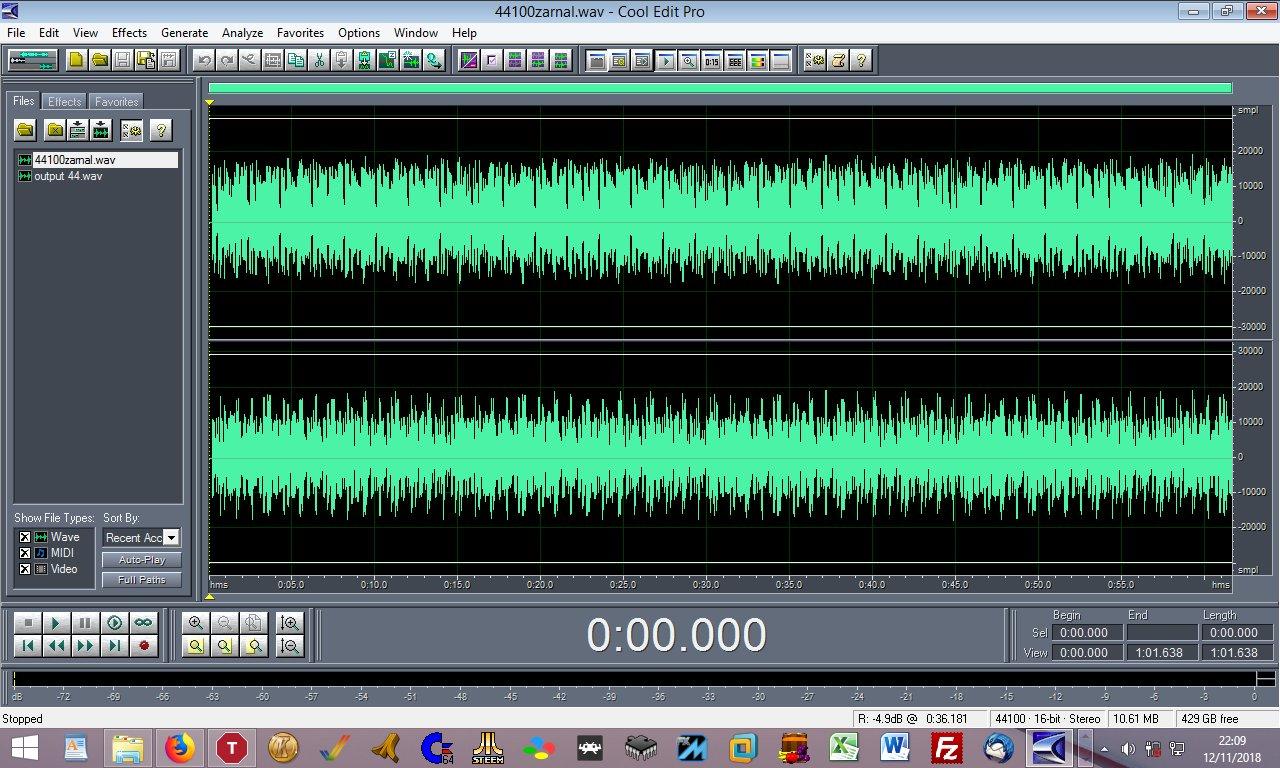

            • Messages : 8050
            Le résultat est assez différent. :scratch:
            Mon 44100

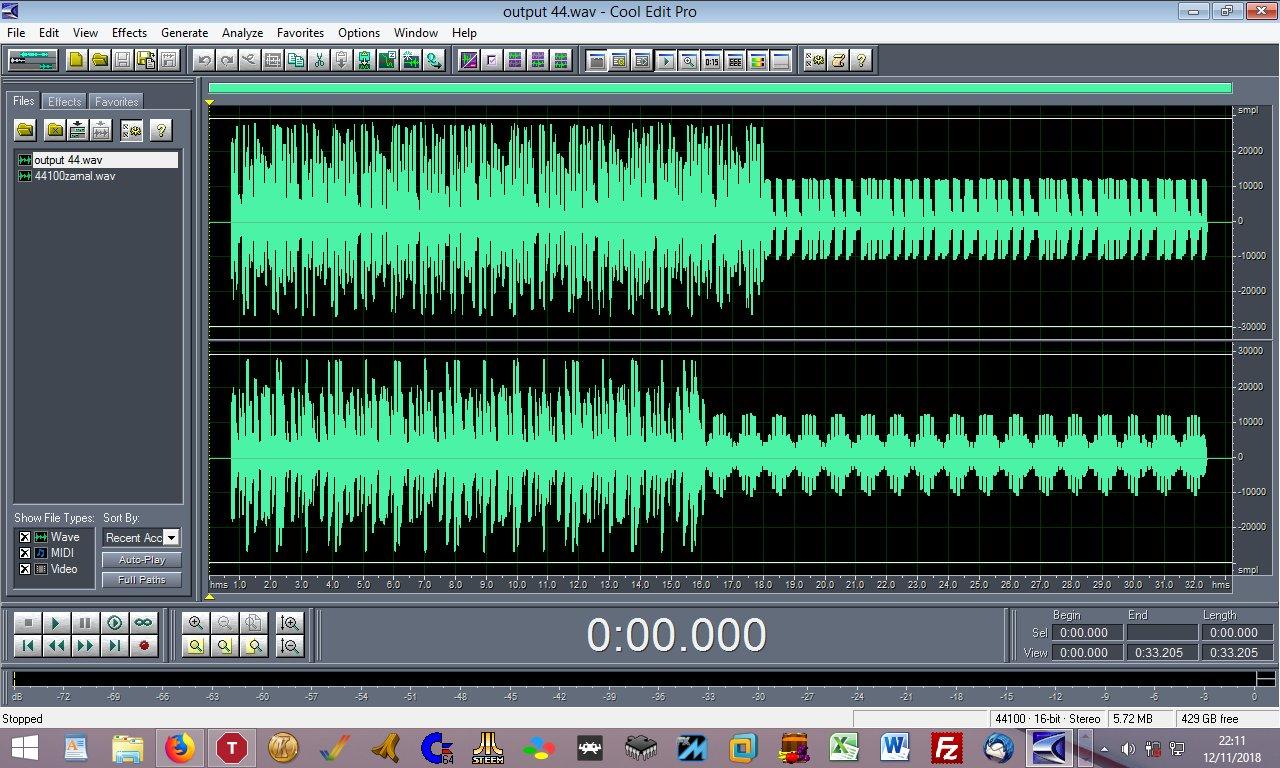

            Le tien :
            #45147
            EdVirus
              • Messages : 133
              Oui c’est normal, c’est juste une question de volume (première partie), et ensuite moi j’ai coupé les voies 1 et 2 (deuxième partie).
