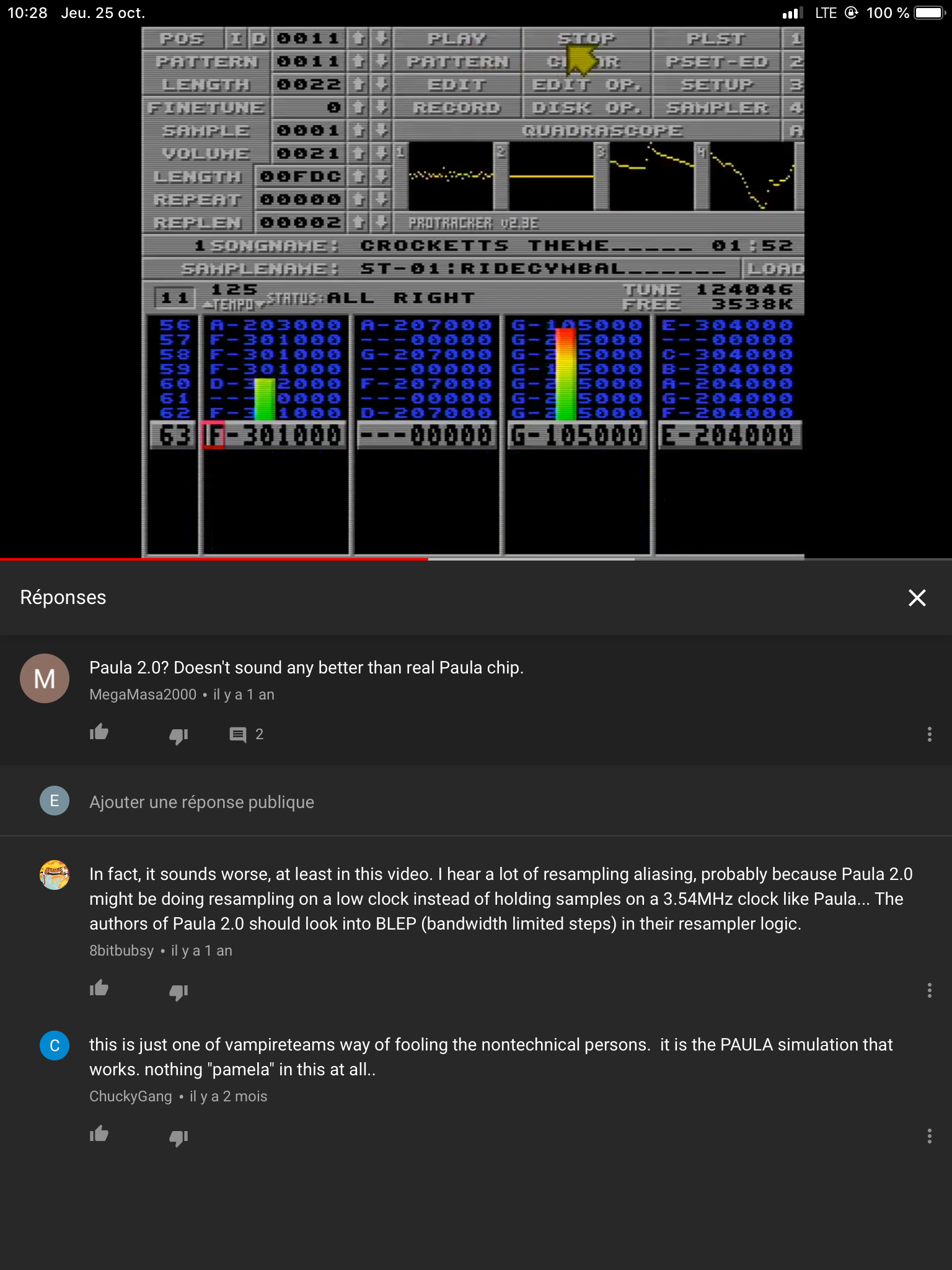

                Je ne suis pas le seul à l’avoir remarqué, 8bitbubsy l’a remarqué aussi…
                @jim effectivement les basses descendent bien plus bas et sont bien plus « rondes » avec Paula… Sur des Yamaha de monitoring avec un caisson Yamaha lui aussi, tout les defaults ressortent. Y compris ceux d’origine a Paula!
