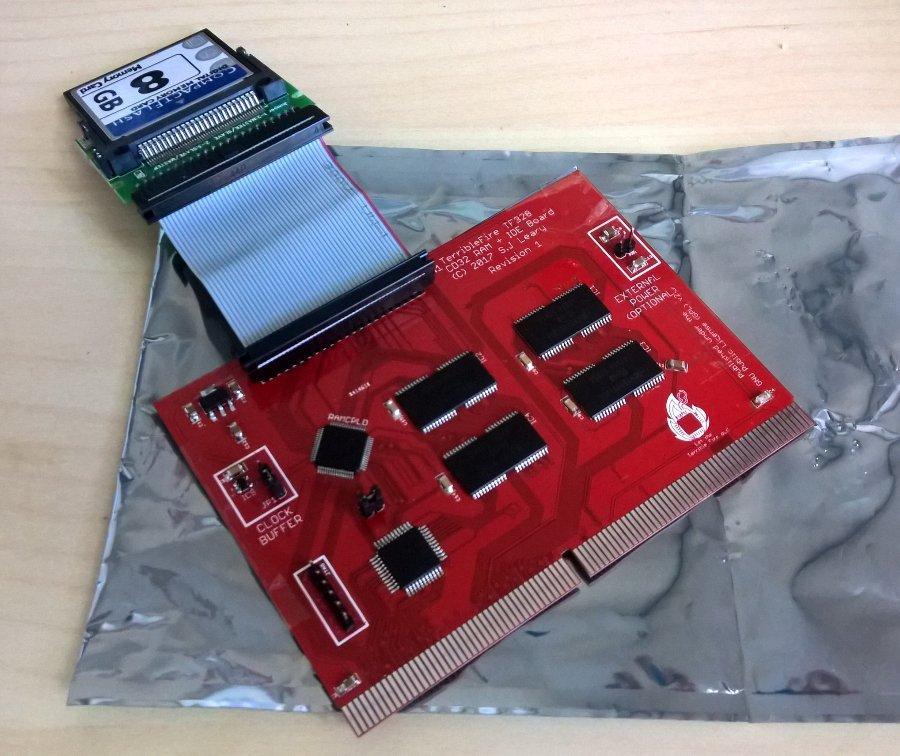

      Cette carte de Steven Leary (projet libre de droit) a été produite par plusieurs membres du site anglais « Amibay », perso je l’ai acheté à un certain « supaduper » et c’est hyper sérieux, j’ai même eu un petit soucis (un jumper avait quitté son logement et la carte ne boitait pas ! , je l’ai renvoyée et il a reconnu le pb et me l’a renvoyée sans frais !)
      Bref, cette carte a déjà été vendu à des centaines d’exemplaires ! et ce malgré aucune publicité, c’est du bouche à oreille pour les passionné de l’Amiga.
      Cette carte a 8 mo de fast ram, un port IDE et elle donne un coup de boost à la CD32 qui a toujours souffert de son manque de mémoire.

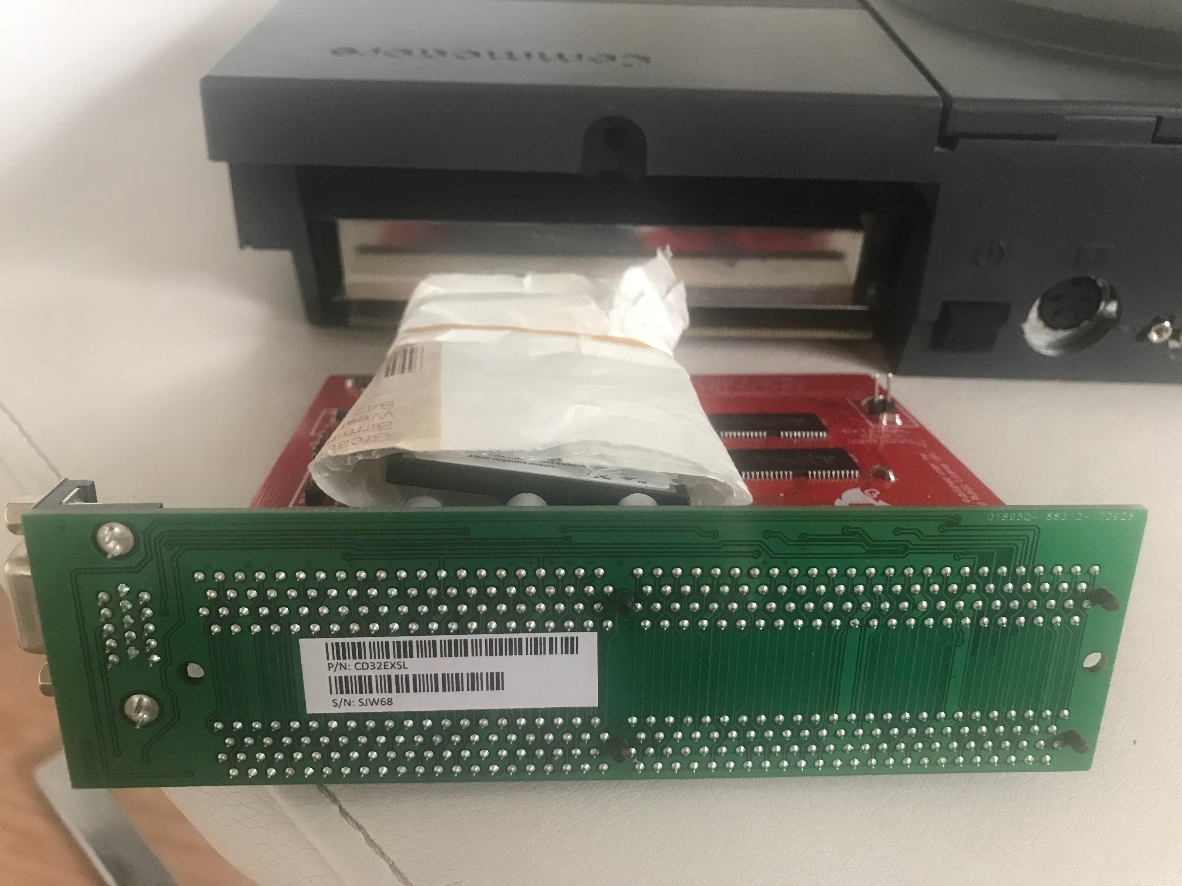

      elle coûte dans les 84 euros, il y a la carte et le « riser », l’adaptateur pour la plugger dans le slot d’extension arrière, il faut bien vérifier que le connecteur arrière ne soit pas oxydé et le nettoyer si besoin et vérifier que la rom de la carte mère soir 40.60 !
      sinon cela ne marchera pas, ou il faudra flasher sa carte mère…;
      quelques photos :
      LA CARTE SEULE

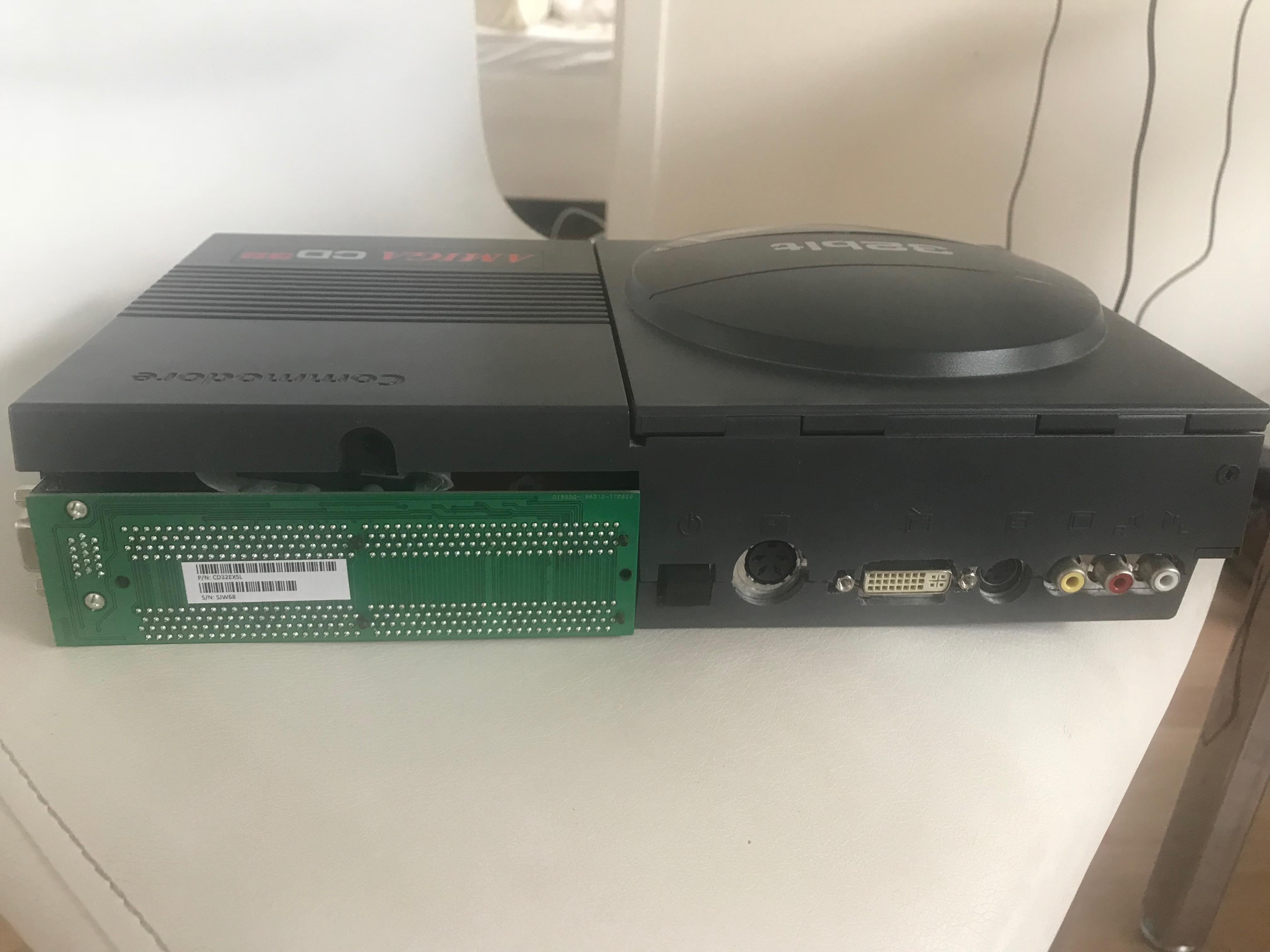

      vue de dessus, cela ne dépasse pas trop ! j’ai pris le riser sur un autre site car j’avais pas besoin du riser de supaduper car j’avais déjà l’adaptateur clavier et je trouve que ce riser est plat et plus design  B-)

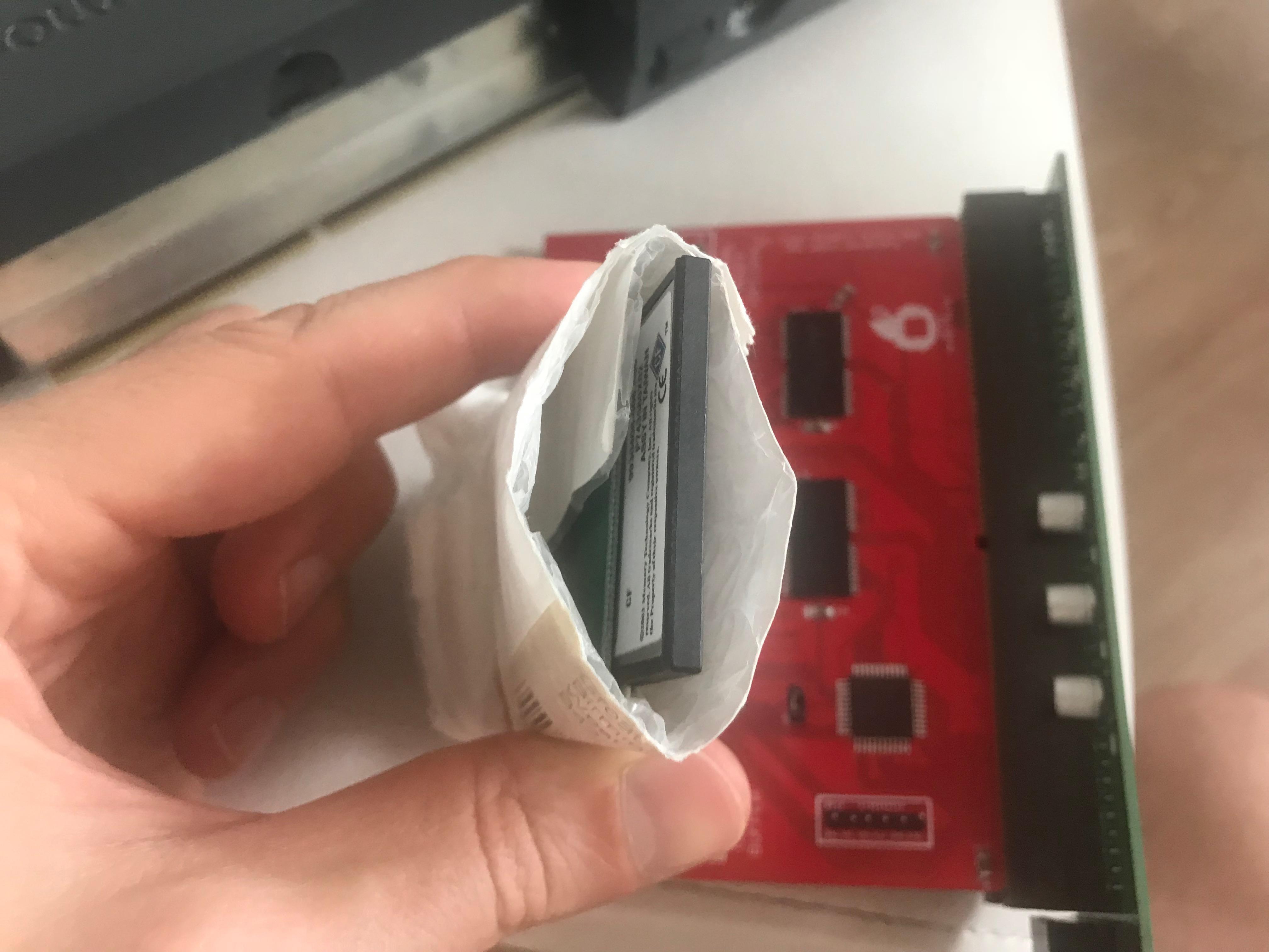

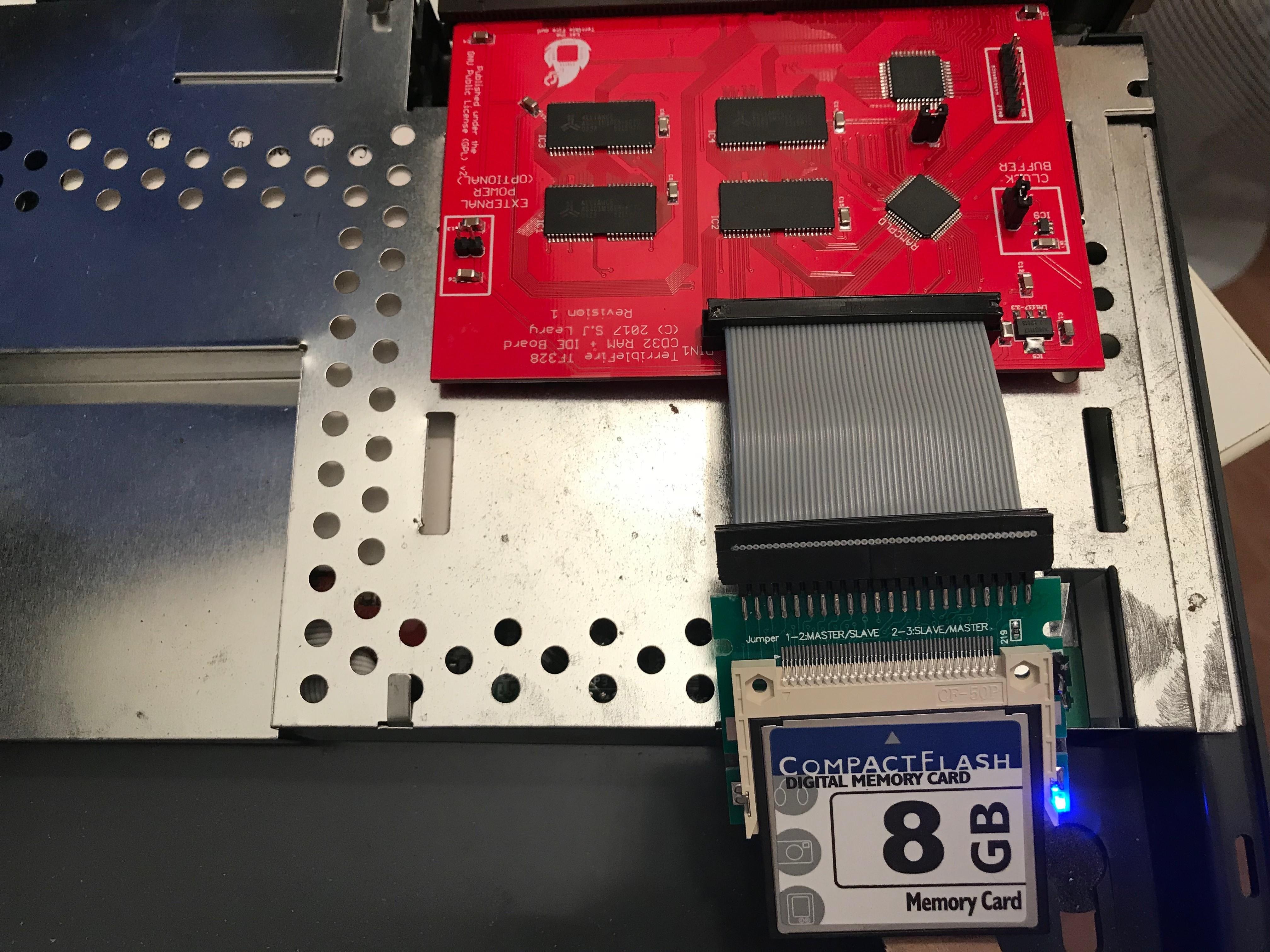

      LA CARTE CF DANS UN EMBALLAGE ANTISTATIQUE
      LA CARTE S’INSERE SANS SOUCIS MEME AVEC LA PROTECTION METALLIQUE DE LA CARTE MERE

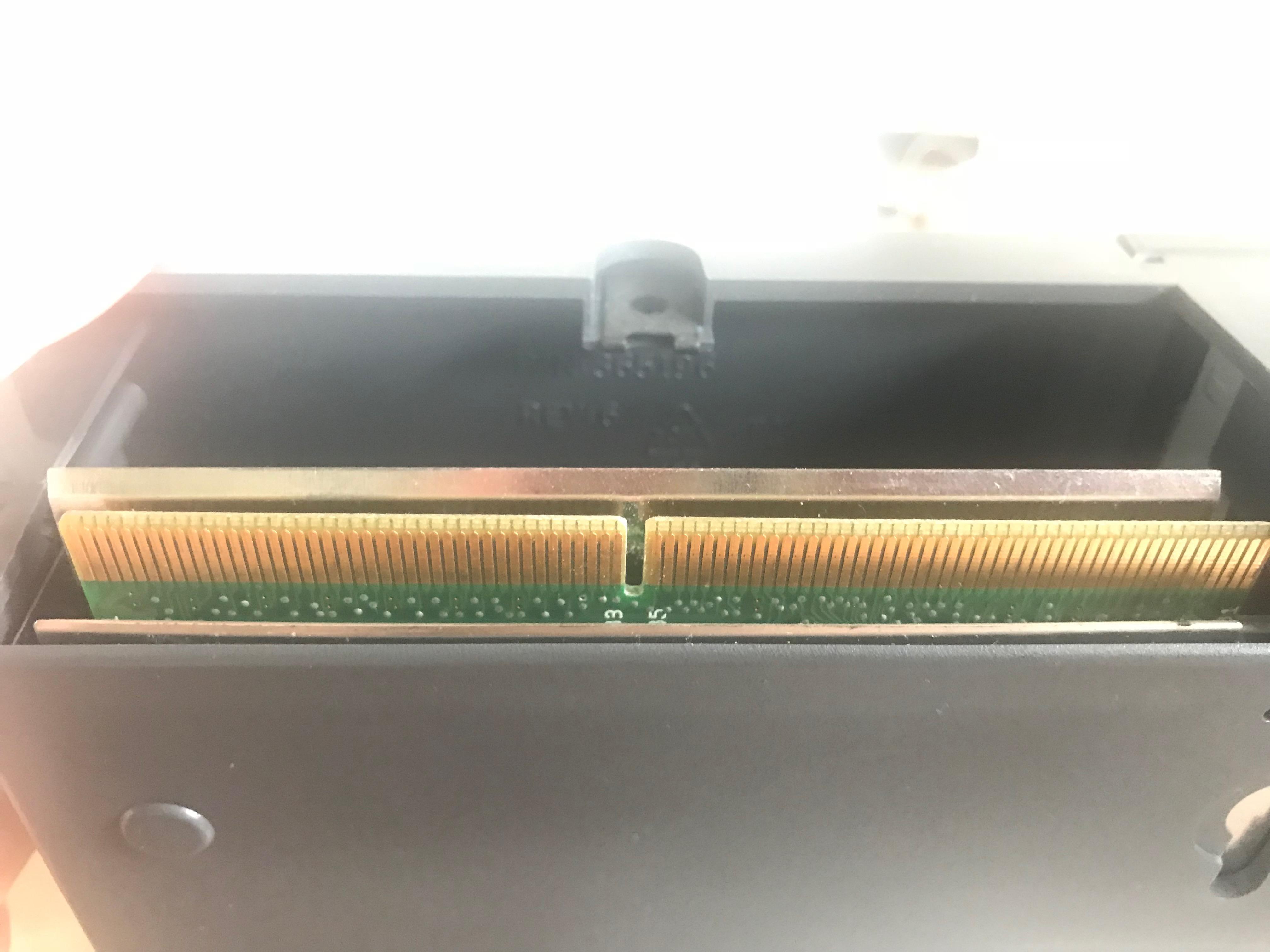

      BIEN VERIFIER L’ETAT DE PROPRETE ET D’OXYDATION (25 ans hein !!) du connecteur.

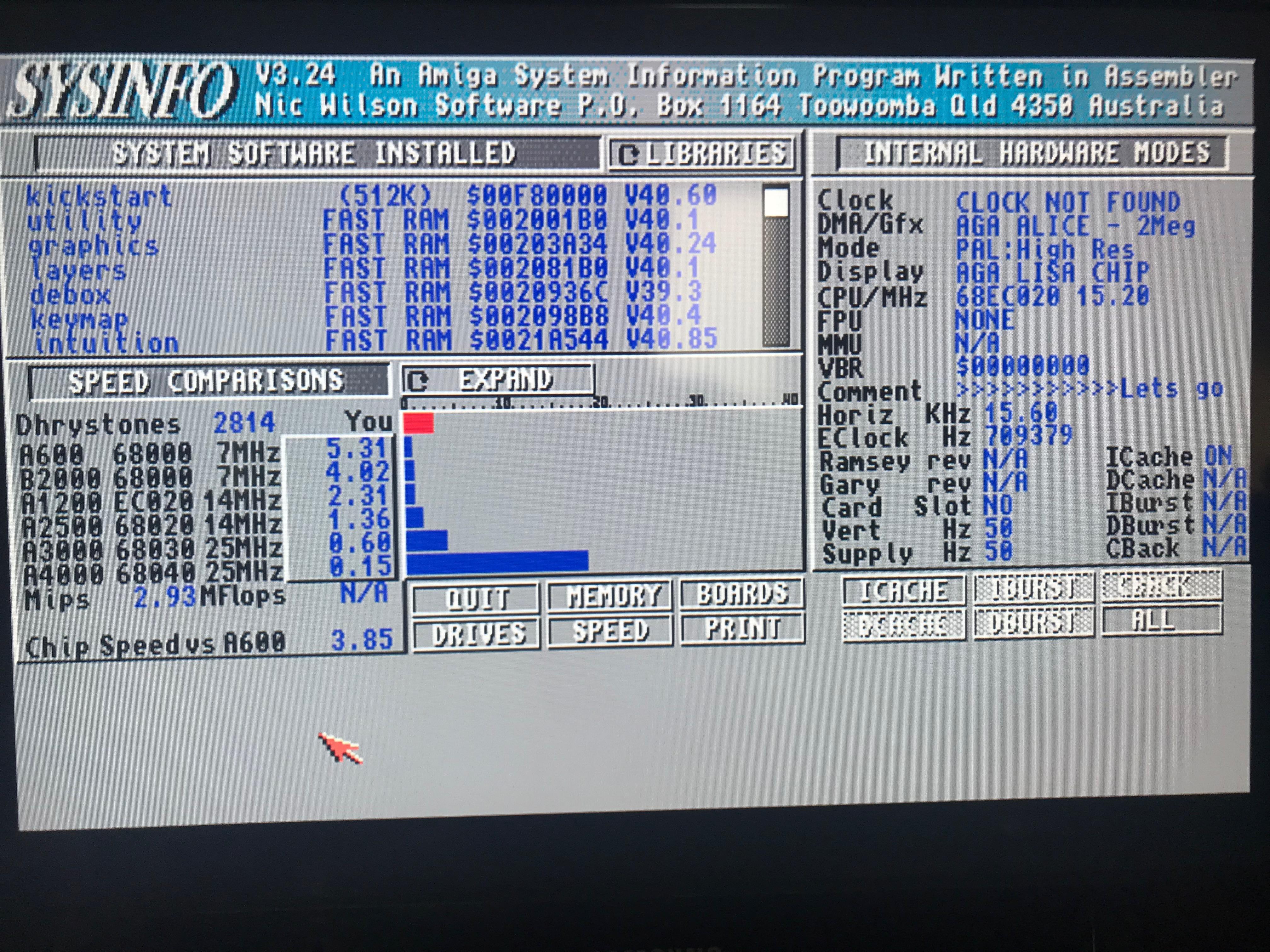

      PLUS RAPIDE Q’UN 1200 DE BASE

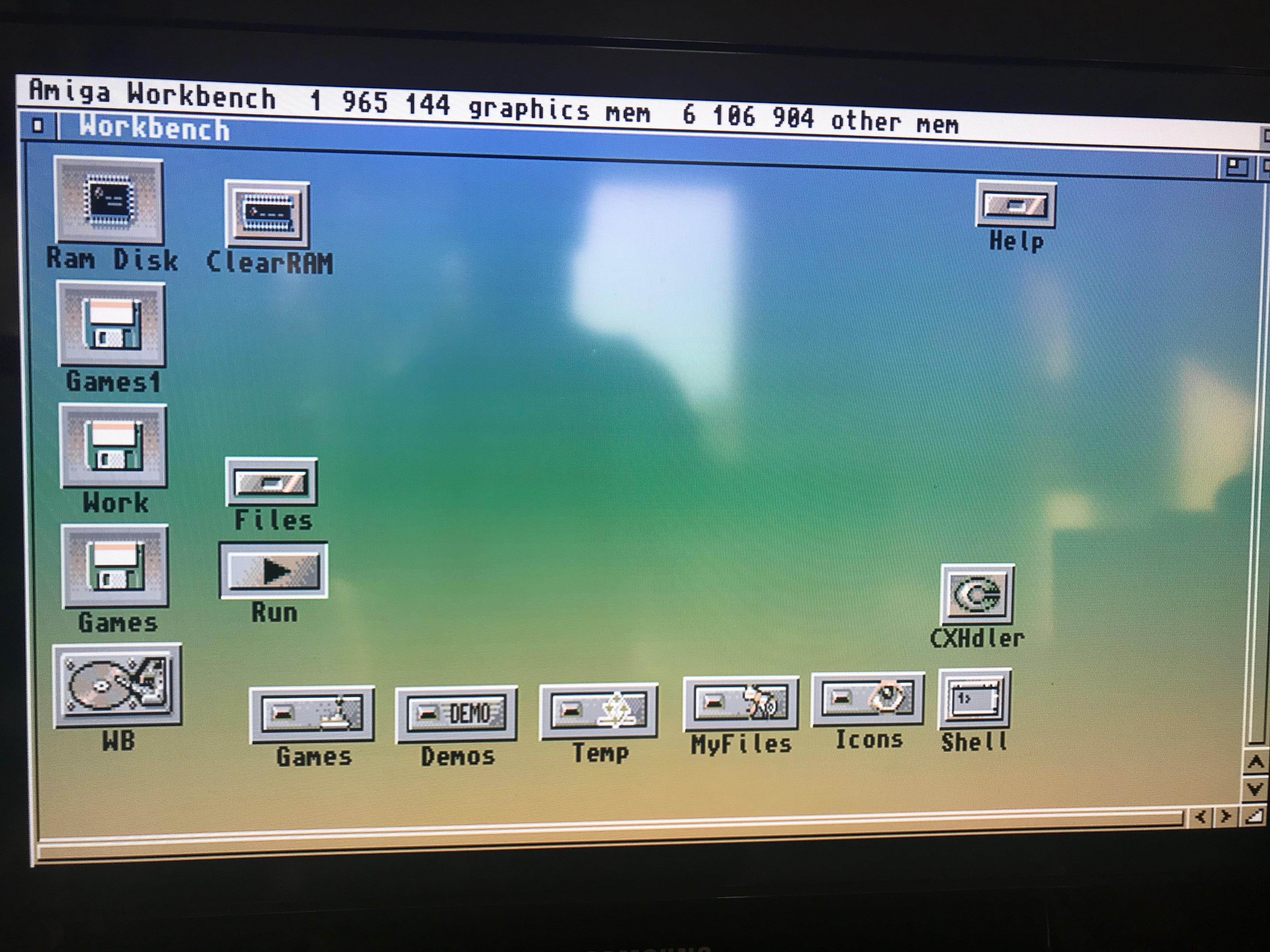

      la carte compaq flash avait déjà un classic workbench installé et quelques goodies, on plugue et on arrive sur le workbench et c’est utilisable de suite ! , la CD32  boot bien sur sur les jeux cd32 si un CD est chargé. Je dois dire que je suis très satisfait de cette carte que l’on attendait depuis 25 ans car les carte SX32 ou SX32 pro sont hors de prix !!  elle accélère de 10 à 30 % certains jeux, beaucoup de jeux qui n’étaient pas accessibles à notre CD32 sont jouables, comme les jeux et compiles spéciales de Amigajay :

                      « Note: 8mb fast ram will play up on various cd32 titles, the latest firmware has added a clock-buffer jumper switch to disable/enable the board to play your usual cd32 games. »
                      en bref, si on a le dernier firmware sur sa carte , un cavalier active ou désactive le boot des jeux CD32 ! , perso j’ai fait un test et j’ai essayer toutes les configs (avec et sans jumper, position 1-2 ou 2-3) et ça boot à chaque fois sur un cd  :yes:
                      vérifie dans « a propo » dans le workbench que tu as le kickstart 40.60
                      et voilà ma carte :
                      ET AUSSI ! NETTOYER LE CONNECTEUR D’EXTENSION CAR 25 ANS APRES IL A PUS S’OXYDER !!

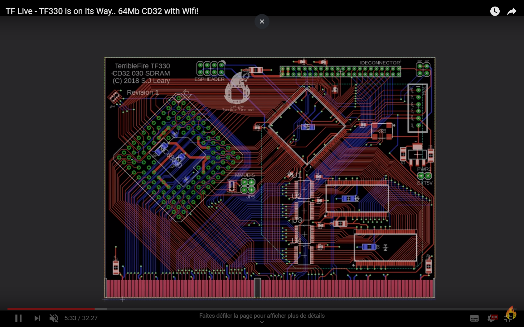

                              la tf330 est annoncé  avec un 68030 25 ou 50mhz et 64 mo fast IDE et en option le wiffi  :yahoo:
                              #45345
                              thairacer
                                • Messages : 120
                                WOW !! MERCI pour la news, c’est tout simplement ENORME, FANTASTIQUE, j’y croyais à ce projet, c’était pas possible que la plupart des Amiga avaient leurs cartes et que notre chère CD32 était le mouton noir, ok on a la TF328 qui fait bien le job mais là c’est un miracle car pendant longtemps steven Leary aka terribleFire avait dit que le problème était la place pour mettre la carte dans l’espace étroit de la CD32, apparemment c’est la même taille que la TF328 ? il est béni des dieux ce steven  :whistle:   plus besoin d’un sx32 pro…. à 1000 €  B-)   sinon j’ai une CD32 qui a 25 ans, il faut absolument faire un recap dessus ? je pense que c’est plus prudent  :wacko:
