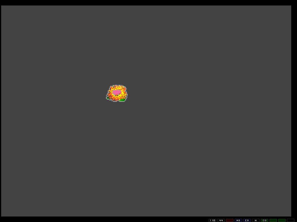

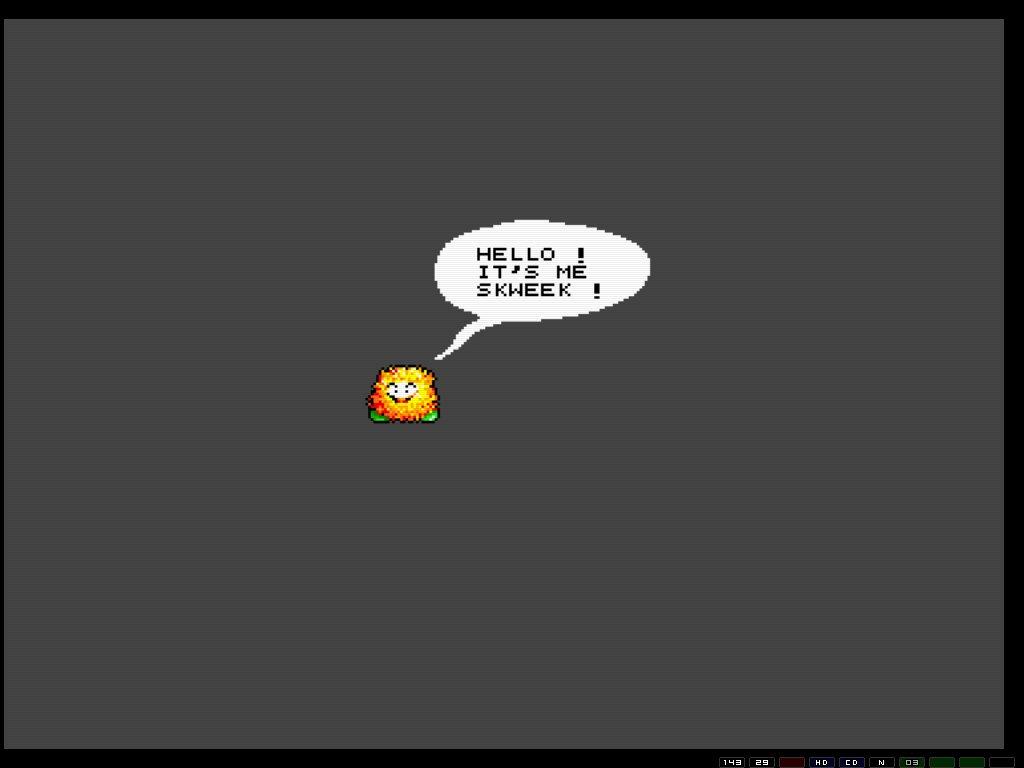

            Juste un exemple :
            en 68020 ++ non cyclé :
            68020 cyclé :
            Je suis sur une base WB 3.1 + Tiny Launcher. Et là, je parle d’émulation.
