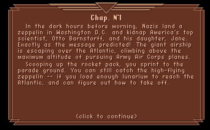

                    Juste pour un test, je me suis lancé sur la traduction du jeu… Déjà avec la longueur des phrases en français, ça s’annonçait peu évident, mais là, j’ai buté sur un os car je ne trouve pas tous les textes !
                    L’écran « Chapter 1 » au début du jeu ne semble pas être présent en clair dans les fichiers. J’ai essayé avec « load », « Air », « and » de trouver le texte avec EditHexa, en vain…
                    J’ai traduit « Chapter 1 » en « Chap. N°1 » pour voir:
                    Test de traduction du 1er écran de Rocket Ranger
                    Pour faire le travail correctement sur les Cinemaware, il doit vraiment falloir décompiler le tout…
