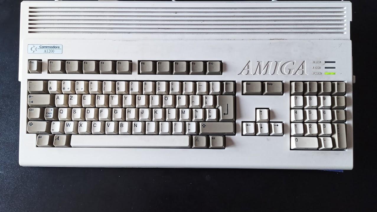

      Hello les amis. Petit sujet pour partager avec vous la remise en route / restauration de mon 1200 après de nombreuses années en stand by. Mon 1200 était au top il y a quelques années mais il avait été stocké pour diverses raisons entre temps, notamment car j’ai enchainé plusieurs déménagement. En 2015 il m’a lâché en pleine session de code lors de la Revision Party. Crash du disque, machine en surchauffe, perte de tout ou presque. Entre temps je m’étais configuré un 2000/030 car je trouvais l’idée sympa de se faire une config à l’ancienne pour faire du dev. Et franchement j’y avais pris du plaisir. Après j’ai eu une Vampire dans un 500 Plus … Gros kiff sur le moment mais avec le recul … Mon opinion est mitigé on va dire. Bref …
      Mon 1200 me manquait. L’AGA me manquait, les démos sur Youtube c’est pratique mais les regarder sur un vrai 1200 … C’est magique. Alors ca y est je me suis décidé a remonter la bête. Après avoir hésité quand au fait de persévérer dans l’idée de faire de la récupération de fichiers sur mes partitions SFS crashées j’ai finis par abandonner pour tout reprendre à zéro. Reconstruire ce 1200 à l’ancienne, avec des disquette et sans UAE.
      La première étape a donc été de changer la carte mère de la machine. J’en avais une en stock fraichement recapée par notre amis Halifax sous la main que je lui avais acheté en prévision de ce remontage.

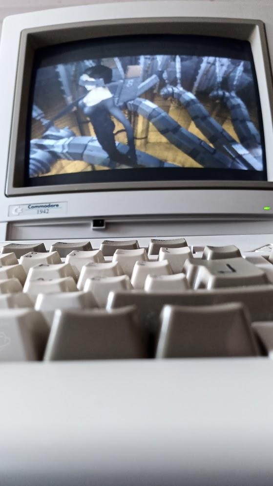

      J’ai ensuite connecté le tout sur mon nouvel écran qui attendait fièrement la remise en route de ce 1200. Un 1942 ! Je suis extrêmement heureux d’avoir cet écran. Il m’a été offert l’année dernière par AmigaOuf et je ne sais même pas s’il sait a quel point ca me fait plaisir. J’en rêvais depuis mon adolescence. Pour ceux qui ne le connaissent pas, cet écran de Commodore est un Multisync permettant d’afficher a la fois les mode PAL/NTSC 15khz des jeux comme sur un 1084S par exemple mais aussi d’afficher de haute résolution sans entrelacement en 31Khz+. Top pour un beau Workbench et top pour les jeux et démos … Je suis trop content … Je vous l’avais déjà dit ? :lol:    Bon le capot avant est absent, c’est la maladie de ces écrans mais je m’occuperais de ca plus tard.

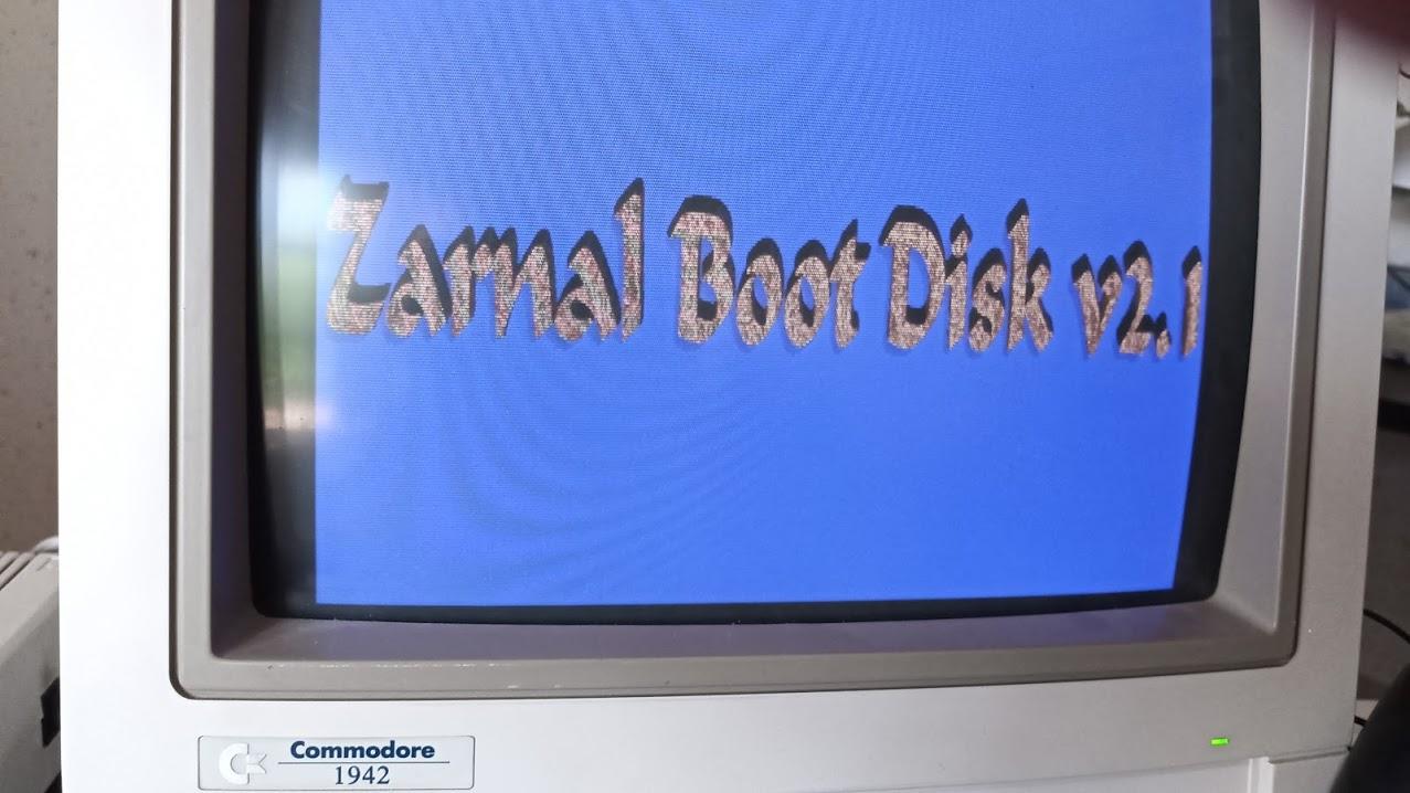

      Pour la suite, j’ai commencé par partitionner et réinstaller mon disque dur en PFS3. Il s’agit d’un disque IDE 2,5″ de 80GB. Pour ce faire j’ai utilisé le Tuto de Zarnal pour installer un disque de plus de 4GB et son indispensable Zarnal Boot Disk. C’est très bien fait et bien que le tutoriel soit rédigé en utilisant UAE cela marche très bien sur vrai hard directement.

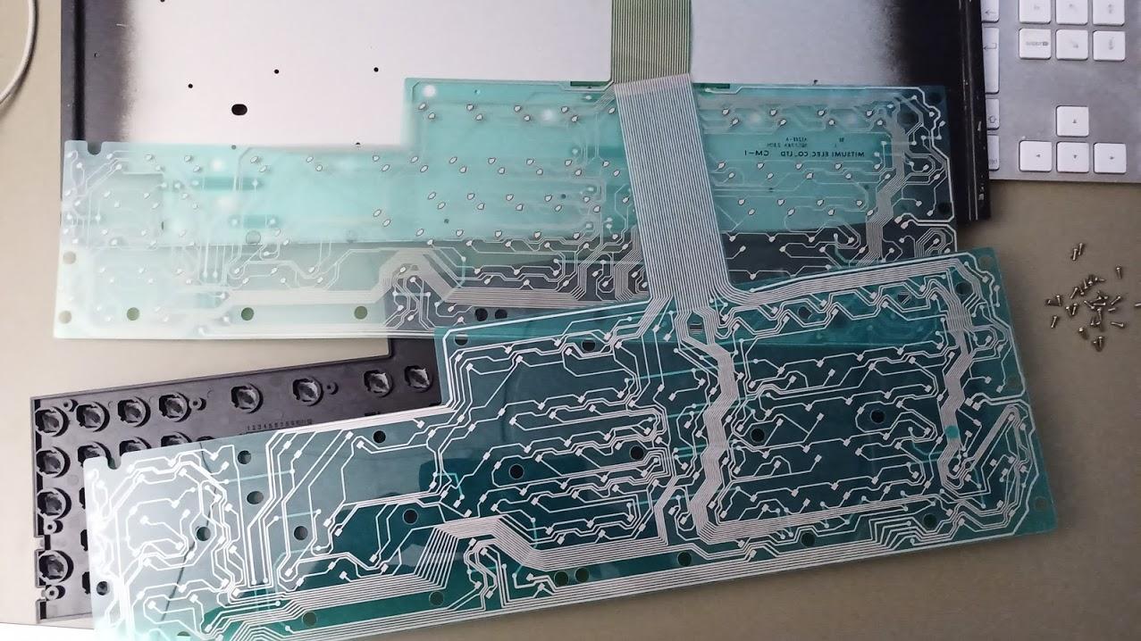

      A ce stade j’ai réalisé que je m’étais emballé et avais oublié un détail qui n’en est pas un … Mon clavier déconnait méchamment avec plusieurs touches HS. Après avoir tenté quelques réparations infructueuses sur la nappe d’origine (raccourcie, grattée … Au final j’avais encore moins de touches fonctionnelles …) et testé d’autre clavier qui trainaient dans mes stocks (eux aussi hs du coup :rant: ) je me suis décidé à installer un pcb neuf. On a ca sur la boutique Micromiga.com pour 24,99€ et franchement ca ne vaut pas le coup de s’en priver. J’ai reculé un moment en me disant que ca allait me saouler de dévisser/revisser les 6000 mini vis derrière le clavier mais en réalité ca se fait en moins de 5 minutes chrono. Au final pas déçu ca marche super bien et c’est visuellement conforme a de la pièce d’origine.

      Voilà je vous laisse sur un petit visuel bien sympathique que je n’avais pas vu en vrai depuis des année: Youtube, uae et/ou les écrans plats modernes ne permettant pas pour moi d’obtenir un feeling et un plaisir tel que j’en éprouve devant ce matériel. :heart:

        Il y a un truc qui cloche avec le ZBD. La page de présentation est censée être en full overscan et là je vois que c’est coupé.

          Tu parles de la largeur de la bande bleu après et avant les lettres ou de la largeur totale représentée a l’écran. Le réglage de l’overscan manuel de l’écran n’était pas activé a ce moment et du coup l’image est représentée en plus petit que sur la dernière photo par exemple ou l’overscan est activé.
              Pour être précis, je fais allusion aux zones noires qui n’ont théoriquement rien à foutre là ( en restant sur un réglage standard et sans élargir  » artificiellement  » ). Tout devrait être bleu à l’écran. Je verrai plus tard sur une TV.
                              A mon avis c’est le réglage de l’écran pas le ZBD. ;-)
