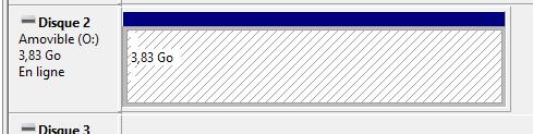

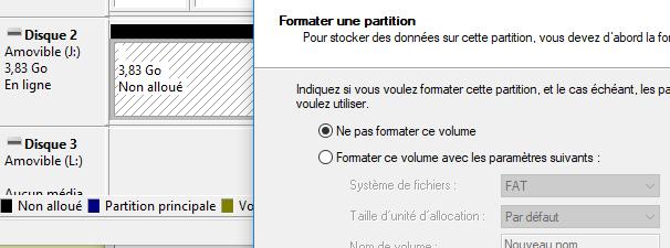

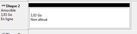

        Sous Windows, démontage et préparation de la carte en mode FAT non formaté.

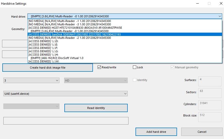

        La carte est reconnue sous WinUAE

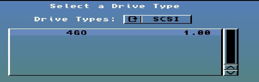

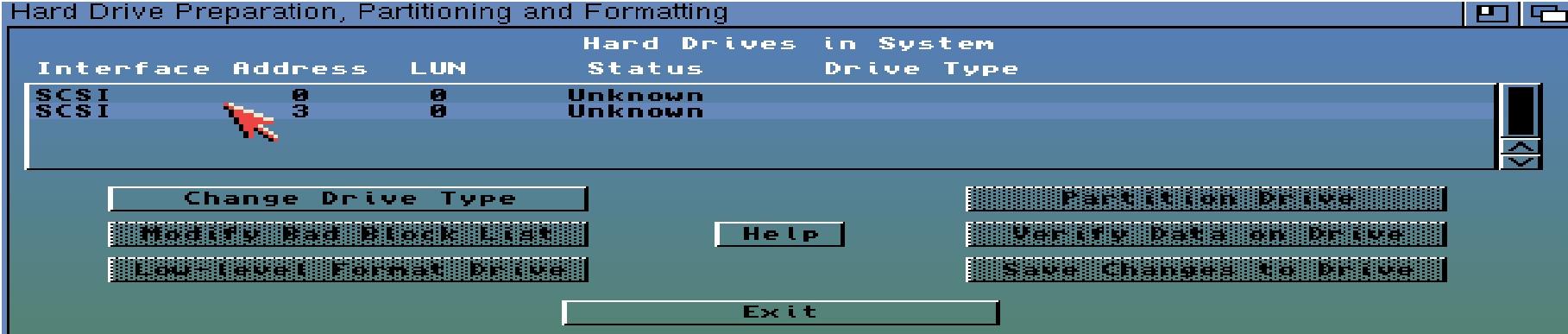

        Via uaehf.device, la carte est aussi reconnue

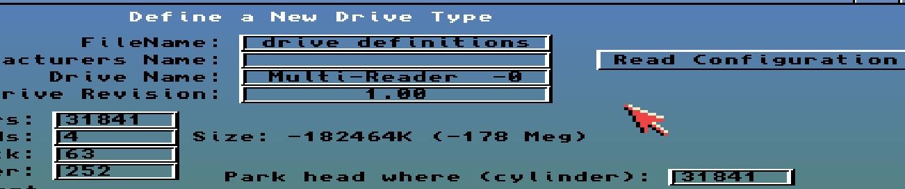

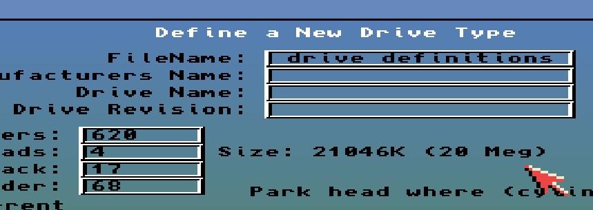

        Il ne trouve que 20 Mo. Je fais une lecture de la configuration et je renomme la carte en enregistrant la configuration.
        Réglage de la vitesse de lecture/écriture…

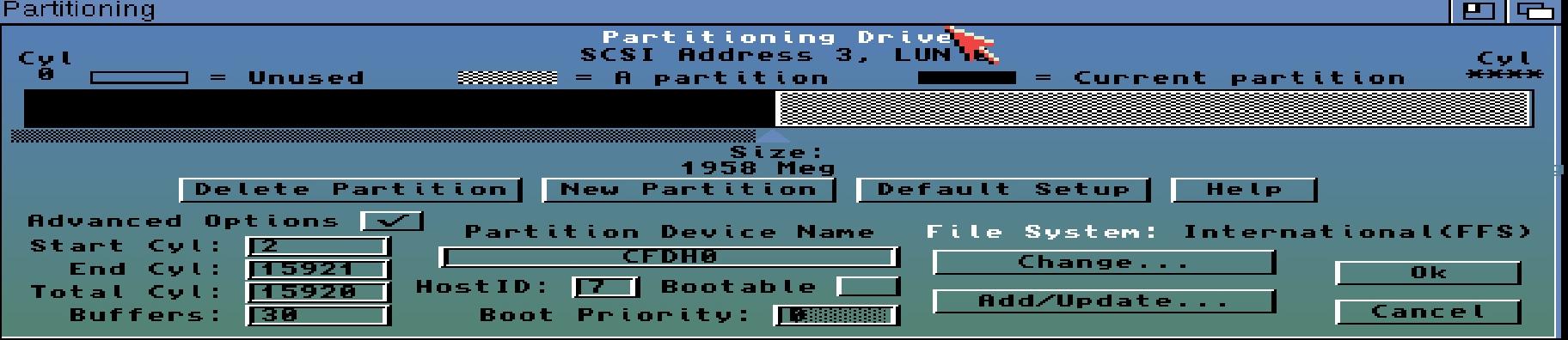

        Je laisse pour exemple les deux partions par défaut… et en mode non bootable

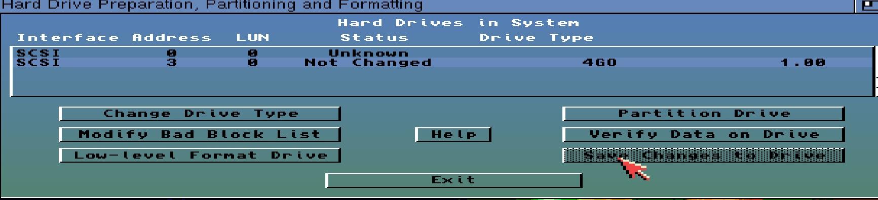

        Seul truc bizarre, c’est bien enregistré, mais il m’est indiqué « not changed »… Bon…

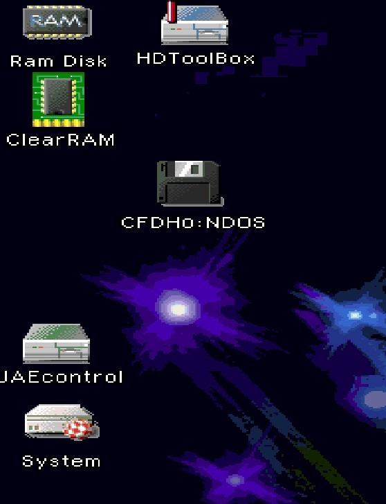

        Finalement, une seule partiotn reconnue. De quoi se sentir c… :wacko:

            Non tu est en ACCES DENIED tu n’as pas lancé WinUAE en Administrateur tu peux sélectionner et configurer la carte mais elle ne sera pas prise en compte !

                    J’ai vérifié dans le doute et j’ai bien lancé en mode admin . Effectivement, la carte sous Windows n’est plus en mode Denied. Je pensais bêtement que de le faire une fois automatisait la tâche.
                    Bref, je suis reparti de zéro, mais le problème persiste et j’arrive au même résultat.
