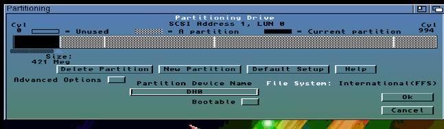

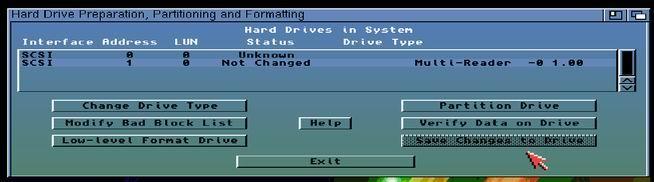

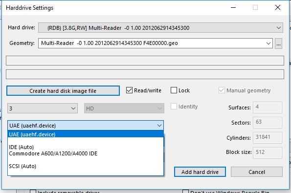

      Bonjour,
      Après avoir scrupuleusement suivi le tuto publié sur Obligement (http://obligement.free.fr/articles/installation_amigaos_cf_disquedur_winuae.php) sur l’installation du WB3.9 depuis WINUAE sur une carte pcmcia, je n’arrive pas à voir sur le bureau mes partitions créées après avoir rebooté.
      En témoigne ces captures d’écrans. Quelqu’un aurait il un début d’idée sur la question ?
      cordialement

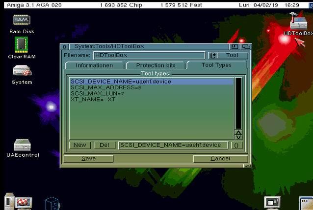

              Si la destination est une machine physique, remplace le uaehf.device par scsi.device lors de la création.
              Edit : la bourde du siècle. :lol:   :wacko: Ce n’est pas sur l’IDE mais en pcmcia.

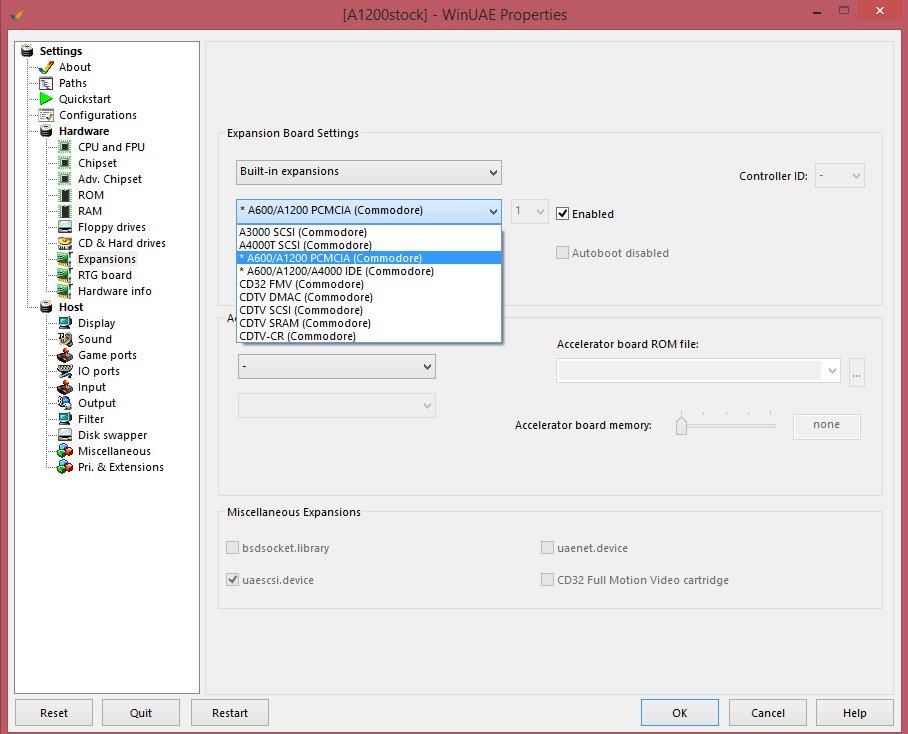

              Dans ce cas, sous winUae, dans expansions, activer le Pcmcia si ce n’est pas déja fait.
              Je suppose qu’il existe un truc genre pcmcia.device en remplacement de uaehf.device.

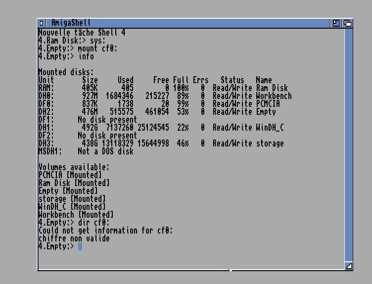

                Merci pour vos interventions.. Je précise que la carte sera effectivement installée physiquement sur mon 500 vampire… Toutefois, mon problème se situe sous Winuae…Une fois que mes partitions sont créées et enregistrées, je devrais les voir en rebootant. Et que je laisse SCSI.device ou uaehf.device, je ne vois rien…

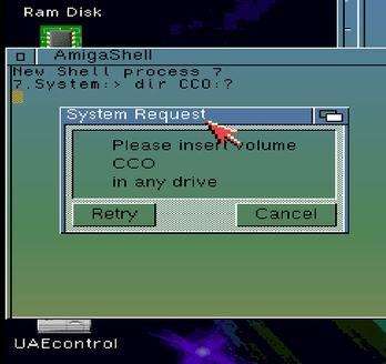

                #50934

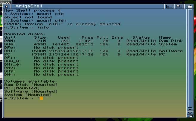

                  Le CC0 réagit sous cli/shell ?
                  Il se passe quoi si tu tapes : dir CC0: ?
                  Tu es en FAT ?
                  #50946
                  Alpha49
                    • Messages : 104
                    Ca me donne ça ….
                    Sinon, la carte a été préparée en FAT, mais non formatée, sinon Winuae ne la reconnaitrait pas.

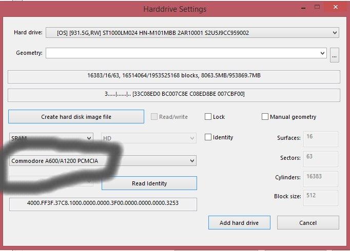

                    #50948
                      Est ce que le PCMCIA est bien activé sous WinUae ?
                      Je vais regarder au 3.9.
                      Edit : Même souci que toi au 3.9. Je ne vois également rien avec la commande info. :wacko:
                      Edit 2:
                      Au fait, as tu installé le driver ?
                      Si ce n’est pas fait, point de PCMCIA de reconnu directement. Donc, après installation, un cli et mount CF0: Le volume PCMCIA apparaît alors. Après un ajout à la startup ou bien le placement dans le repertoire correspondant.
                      Disquette Ici
                      Fournie par Mandrake il me semble à l’origine.
                      J’ai épuré mon post au passage.

                        Bon. J’ai bien checké tous les points. Le pilote PCMCIA est bien installé, et l’extension pcmcia validé dans WinUAE.
                        Voilà ce que donne mon shell !
                        MODIFICATION : J’ai essayé d’installer une carte déjà formatée avec un WB3.1 sur un de mes amigas et…. elle est parfaitement reconnue.
                        En clair, il y a un problème du côté de la carte, même si elle est déclarée et formatée…. Bizarre !

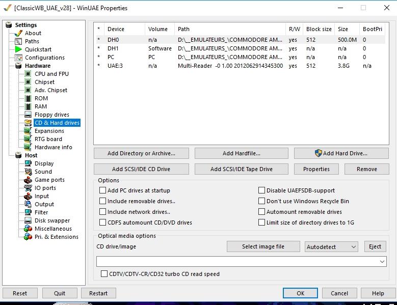

                        #50980

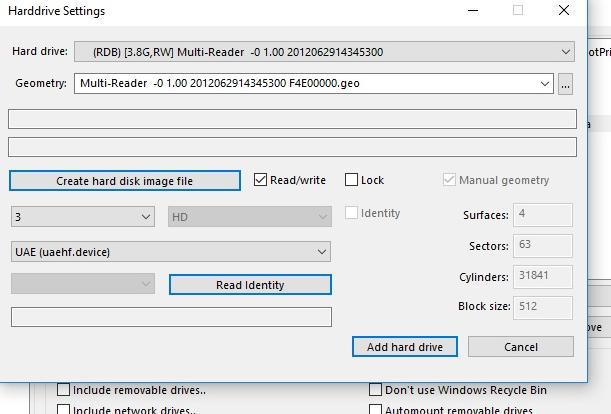

                          Un doute m’assaille :
                          As tu indiqué à WinUae d’aller sur le PCMCIA pour la lecture de ton lecteur afin  » d’alimenter  » CF0 ?
                          Dans mon cas j’ai pris mon disque dur principal (pour l’exemple) comme lecteur puisque je n’ai pas de PCMCIA sous la main. ;-) En hardrive tu remplace par ta carte. Tu peux également utiliser un  » add directory  » en pointant sur ta carte.

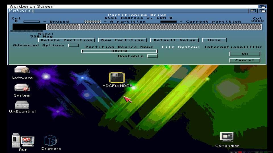

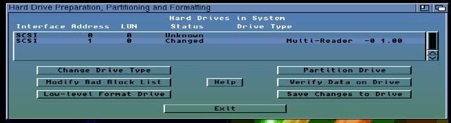

                          #51090
                          Alpha49
                            • Messages : 104
                            Je n’ai pas cette option dans le hd settings !
                            Je suis réglé ainsi…. et je vois enfin une partition, mais pas les autres…

                                Alpha49
                                  • Messages : 104
                                  J’ai parfaitement suivi le début de la seconde vidéo, sauf que la manipulation est faite depuis Winuae (je pars à la semaine et je n’embarque pas mon amiga)… Je vais poster dès que possible un post en images  de mon montage…

                                  #51102
                                  Alpha49
                                    • Messages : 104
                                    Oui , avec l’ajout de la ligne –disableharddrivecheck
