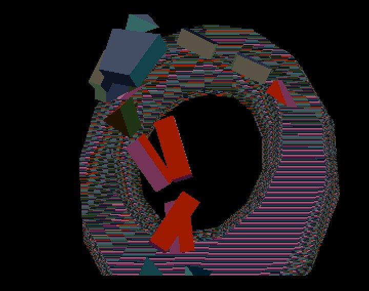

        Une autre à tester : BizarreArts-Pyrox. Une belle ligne verticale sur le plasma ham8 en hors écran. Je n’arrive pas à m’en débarrasser. Ok avec 5.3.1. Qui a raison ? :wacko: :lol:
        Là, il faudra voir sur machine à l’occase.

              Au passage, tu pourrais vérifier Skarla-Authentik ?
              J’ai une grosse pétouille juste avant le robot qui danse ( après  » Prepare to robot dance  » ).
              Merci

                pour la authentik.. oui je l’ai partout avec tout mes tests c un cercle meme?
                #194359
                  • Messages : 7977
                  Oui. Cela me fait penser à cette merde du même genre avec le jeu  » Trolls  » juste avant la page de présentation.
                  Pour Authentik, il disparait avec ma version custom. Fausse alerte, il disparait uniquement avec ma savestate, c’était trop beau :lol: .
                  Après, c’est toujours la machine qui tranchera. :-p
                  D’ailleurs, c’est beaucoup plus net en 2x.
                      Sur la vraie machine aussi ? Ou bien tu parles de WinUae ?
                      #194385
                      sink
                        • Messages : 362
                        sur winuae tu as le cercle mais pas sur mon vrais hardware (1200 + 8 mo de fast) par contre.
                        #194392
                          • Messages : 7977
                          Il apparait au 060 par contre ( en p50 ) :
                          https://www.youtube.com/watch?app=desktop&v=EbJ7H0w4D2o
                          #194393
                          sink
                            • Messages : 362
                            vivi j’ai vue mais en 1200 stock pas de cercle ;)
                            correctif pour winuae: en 3.3.0 (avec setpatch) pas de cercle non plus!!
                            #194403
                              • Messages : 7977
                              Il faudra que je regarde.
                              Cela ne fait que confirmer que c’est un souci CPU puisqu’il apparait au 060 sur une vraie machine mais pas sur une machine stock + 8Mo. :-p
                              Si cela continue ainsi, 5.3.1 reprendra globalement l’avantage. :-p   Les stats pour tout à l’heure au mieux.
