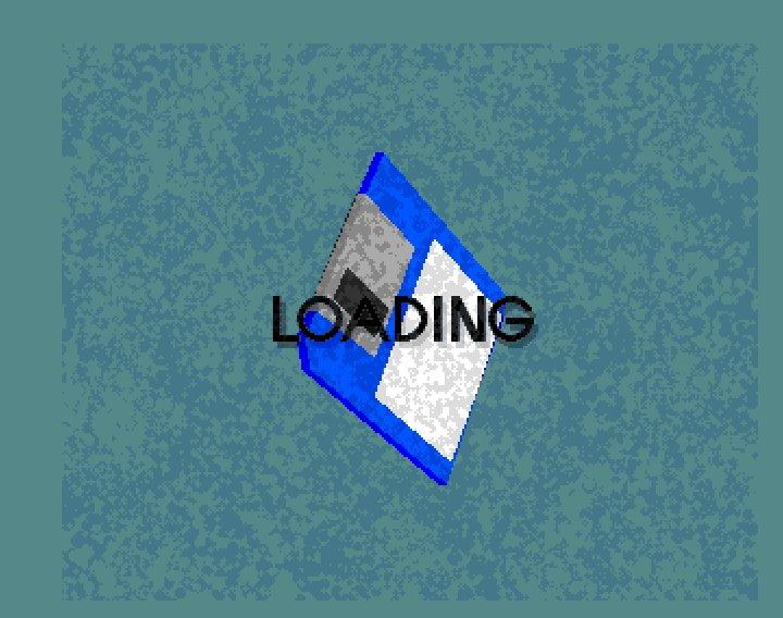

                      NGC Artificial Paradises.
                      WinUae Bêta
                      Est ce que quelqu’un pourrait tester la B1 de WinUae 6 ( je ne peux pas le faire avec ma machine, il fallait une machine récente avec les premières Bêta(s) ) et me dire si le loader apparait au bout de quelques secondes ou bien si c’est un écran noir lorsque la musique commence ? Merci. Note la DK1 suffit.
                      Loader ( OK avec 5.3.1 ) :
                      Merci.

                          bon il apparait mais je vois dans un mauvais format 4 fois la disquette, bref ca merde grave

                            • Messages : 8110
                            @sink
                            Logique, le bug semble avoir été corrigé avec B2
                            Tu pourrais essayer avec la b3 stp
                            https://eab.abime.net/showpost.php?p=1724765&postcount=34
                            la b5 :
                            https://eab.abime.net/showpost.php?p=1726437&postcount=60
                            la b7 :
                            https://eab.abime.net/showpost.php?p=1730269&postcount=84
                            La b9 :
                            https://eab.abime.net/showpost.php?p=1731895&postcount=108
                            Et le cadeau final : la b10
                            https://eab.abime.net/showpost.php?p=1732957&postcount=120
                            Si tu arrives au moins à le faire apparaitre correctement une fois, je reporte. :-p
                            Il faudrait voir aussi quand l’écran noir a commencé. :unsure:
                            A la B11 ( première version que je peux utiliser ), il est là.

                              ca deconne sur toute les versions que ut m’as donnée , écran noir
                              #193608
                                • Messages : 8110
                                Tu peux regarder avec la b2 stp ?
                                https://eab.abime.net/showpost.php?p=1724317&postcount=29
                                Je la reporterai à la fin puisque cela s’affiche ( mal ) avec b1.

                                Edit : j’ai  reporté puisque cela fonctionne ( mal ) avec b1 ( ce n’est pas le CPU puisque c’est cela fonctionne avec A600 2Mo 14Mhz AGA sous 5.3.1 et que j’ai aussi un écran noir avec b19 et cette même config, cela élimine je pense le souci CPU ). J’espère ne pas me tromper… :lol:
                                #193641
                                  • Messages : 8110
                                  C’est fixé.
