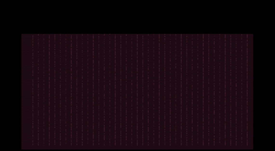

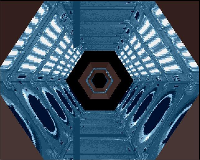

        alors la ramses sur  le setting 1200 (x8) : c plus lent et du tearing
        Et en 1200 X4, le tearing est plus important ou bien c’est la même chose ? Voici ce que j’ai de mon coté :
        C’est peut être une démo qui demande un 030 puisque le tearing a été +- constaté sur hard à l’EC020 ( il faudrait vraiment voir sur un LCD ) et qu’il semble absent sur hard au 030 sur la vidéo de Jacek. :unsure:   C’est peut être une démo 030 à la base ( surtout en 1996 ). La V-sync est activée sur ta config WinUae ?

            De mon coté, cela persiste ( toujours en Blizzard 030 x8 ou x16 ) :
            Pour ton 030, on est bien d’accord sur le fait que tu sois en X8 ( ou X16 ) ?
            Du coup, elle restera dans les  » douteuses  » jusqu’à ce que je puisse vérifier de mes propres yeux sur hard + LCD. :-p

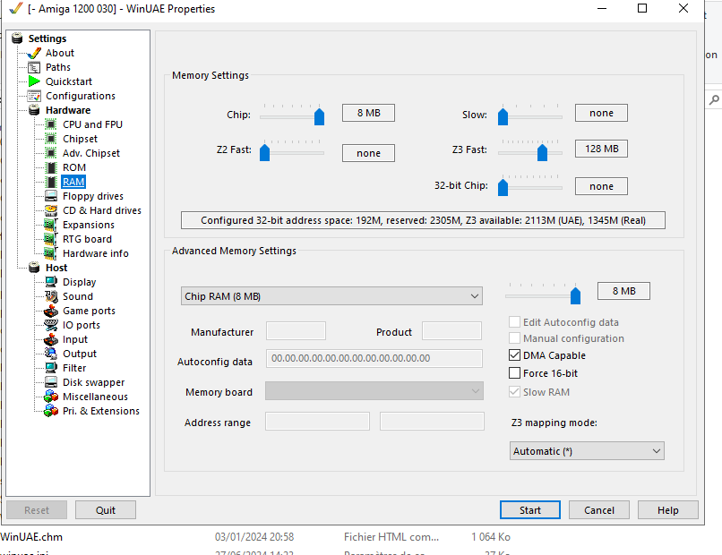

            #183442
            sink
              • Messages : 380

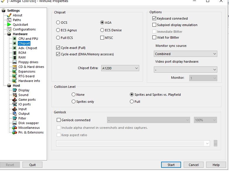

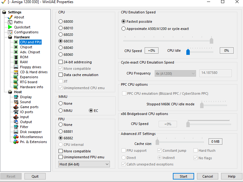

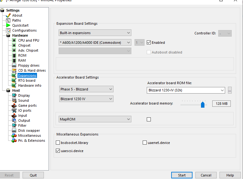

              le x8 c’est pour mon 2ieme setting de 1200 stock pour le 030 c’est une config farfelu mais qui fonctionne ici pour des demos specifique de mon top 200 ;)
              ici les screenshoots des points importants de cette config farfelu ;)

                        ha mince, c’est quand même bizarre car si je fais un test direct avec mon pc de taf qui est une bouse :) , j’ai pas de tearing par contre j’ai  le cpu a 140%
                        essaye comme ca, car j’ai oublié de le préciser, tu fais un fichier genre 030 dedans tu colles ca :
                        setpatch quiet
                        fblit
                        ftext
                        assign >NIL: ENV: RAM:
                        cpu cache burst >NIL:
                        tu l’executes sous cli
                        biensur te faut rajouter  fblit et ftext dans le repertoire C de ton workbench

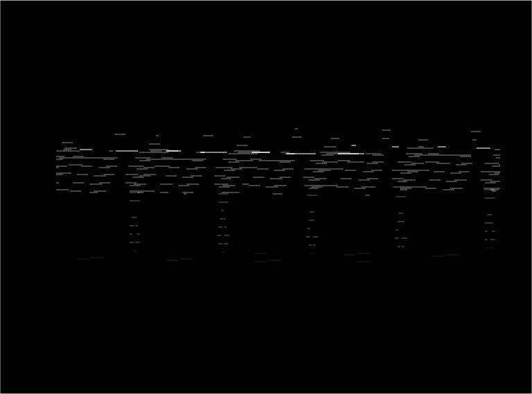

                          Souci potentiel (Deform & Investation-RayWorld )   :
                          Une chance sur deux comme d’hab. :unsure:   J’ai bien une video sur hard mais si elle a eu aussi droit à son filtrage youtube au passage. Ce qui  pourrait aussi expliquer pourquoi la Complex-Peewee ne glitche pas chez Yacek. A voir.
