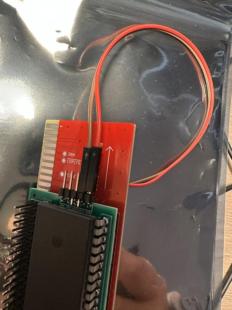

      Bonjour à tous,
      J’ai un A2000 6.2.

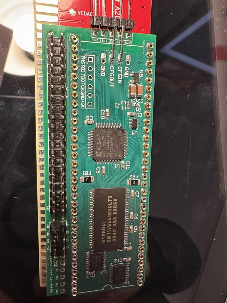

      J’ai fais l’acquisition d’une carte IDF68K Gottago Fastram chez AmigaStore.
      Celle-ci permet l’ajout de 8 Mo de Fast RAM ainsi qu’un port IDE.
      Elle se positionne sur le socket du 68000.
      Photo ci-jointe.

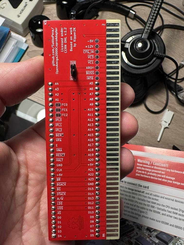

      J’ai également pris un CPU Relocator pour simplifier les choses.
      Acheté également chez AmigaStore.
      Photo jointe également.
      Plusieurs questions se posent :
      1. Position du jumper sur l’IDE68K sur les PIN CFGIN et CFG OUT.
      En effet, il y avait un jumper installé lors de la livraison. Je l’ai enlevé mais ne me souviens plus si il bouclait les 2 PIN ou si il était positionné sur l’une des 2 seulement pour réserve.
      2. Comment connecter les PIN INT2 et OVR2 de l’IDE68K.
      J’ai compris qu’on peut les raccorder directement aux puces.
      Je préfèrerais une installation plus propre.

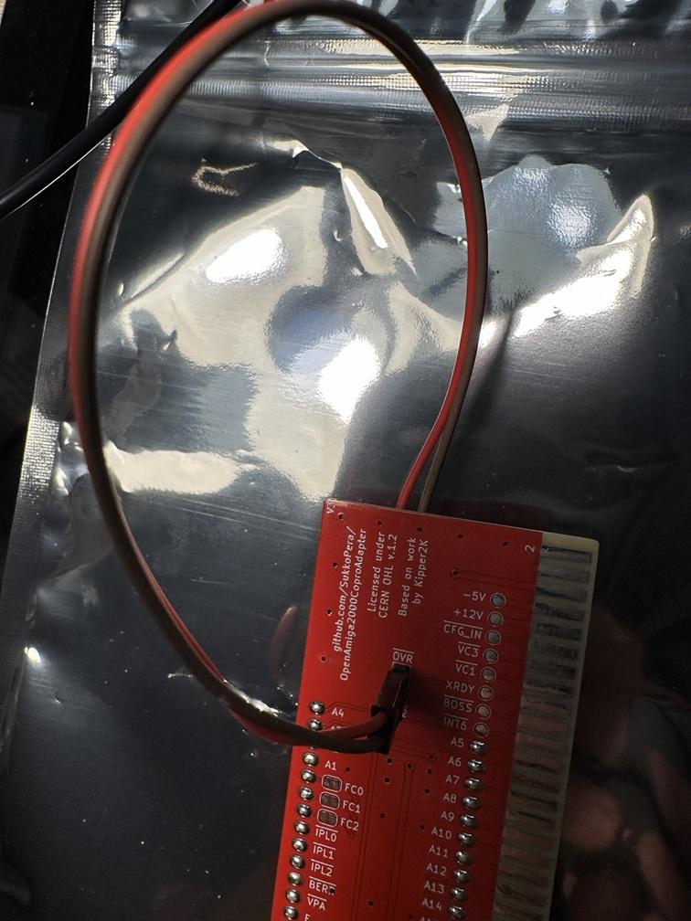

      Je constate que sur la carte CPU RELOCATOR, j’ai 2 PIN OVR et INT2.
      Puis-je raccorder les PIN de l’IDE68K à celles du RELOCATOR ?
      Je vous remercie de vos conseils.
      CPU RELOCATOR
      IDE68K

          Oui tu dois pouvoir utiliser INT2 et OVR présents sur le relocator.
          Pour la RAM tu dois intégrer l’extension dans ta chaine autoconfig pour pouvoir utiliser d’autres extensions proposant elles aussi l’autoconfiguration. Pour cela in faut que le configout d’une carte soit relié au configin de la suivante.
          Je n’ai pas de 2000 et je ne me souviens plus du bochage de son port CPU. Pour mettre l’ide68k en début de chaine peut être faut-il mettre son configin à GND et relier son configout au configin du relocator. A vérifier.
          #203800
          MetaMax
            • Level 0 - Newbie
            • Messages : 4
            Merci de ta réponse.
            Très intéressant !
            Concernant INT2 et OVR, j’ai fait le raccordement.
            Cela me donne donc le câblage visible dans la PJ ci-dessous, à savoir :
            – OVR2 IDE68K -> OVR RELOCATOR
            – INT2 IDE68K -> INT RELOCATOR
            Concernant l’autoconfig, mon 68000 est enfiché sur l’IDE68K qui lui même est sur le RELOCATOR.
            Penses-tu qu’il faille chaîner l’autoconfig ?
            Penses-tu possible qu’il faille mettre le jumper entre les PIN CFGIN et CFGOUT du IDE68K ? (il y avait un jumper lors du déballage sur les PIN mais je ne sais plus si il bouclait les 2 ou si il était posé sur une seule).
            Merci encore de ton aide,

              Regarde là : https://github.com/LIV2/GottaGoFastRAM?tab=readme-ov-file#cfginout
              « In the Amiga 2000 you can connect CFGIN to U606 Pin 8 which will add the device to the end of the chain but NOTE: This takes up the config signal for the leftmost slot (CN601) so do NOT install a Zorro card there »

                Entre temps, j’ai géré l’INT et OVR via les PIN sur le RELOCATOR et je n’ai pas touché pour le moment les CFGIN/OUT et tout semble fonctionner.
