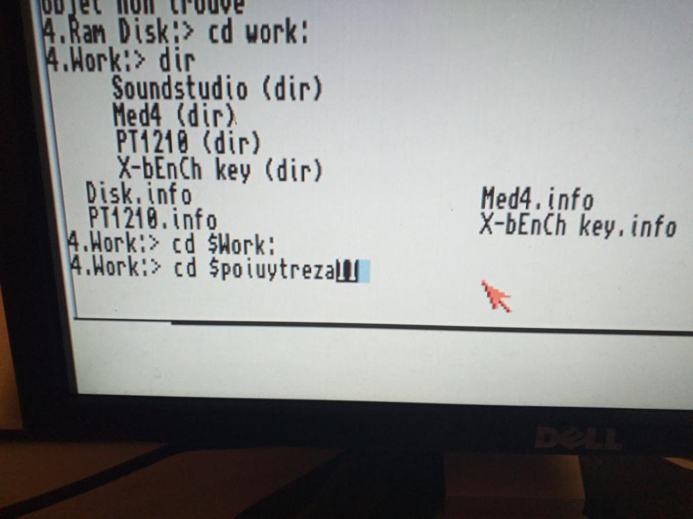

      salut,
      je viens d’installer 3.1 sur mon amiga 600, et quand je tappe des commandes dans le shell, j’ai des erreurs : par exemple je veux tapper un P (donc shift + p), ça me sort toute une liste de caracteres. Ca le fait sur plusieurs touches alphanumériques. Parfois ça me met le caps lock. Je comprends pas du tout le soucis.

        #164502
          Et ben ! Tu les accumules, dis donc !! :-(
          Tu as juste mis le Workbench ou aussi les ROM ?
          Si c’est avec les ROM, mauvais contact dans le 600 au niveau du clavier ?

            Pour le clavier @Giants a fait les plans sur son site mais j’ai pas l’url la.
            Ci cela vient du clavier il y a des chances que le film (je sais plus le nom) soit HS. Mais cela se remplace par un neuf.
            Voir en 1er le connecteur de la nappe du clavier elle est peut-être mal mise.

                • Messages : 1410
                sans trop y croire, j’ai démonté, nettoyé, remonté….et ça marche ! en tout cas pour le moment. Je suis rassuré, c’est pas du coté de la carte mere apparemment.
                    Tu vois, sûrement mal connecté ou salle.
