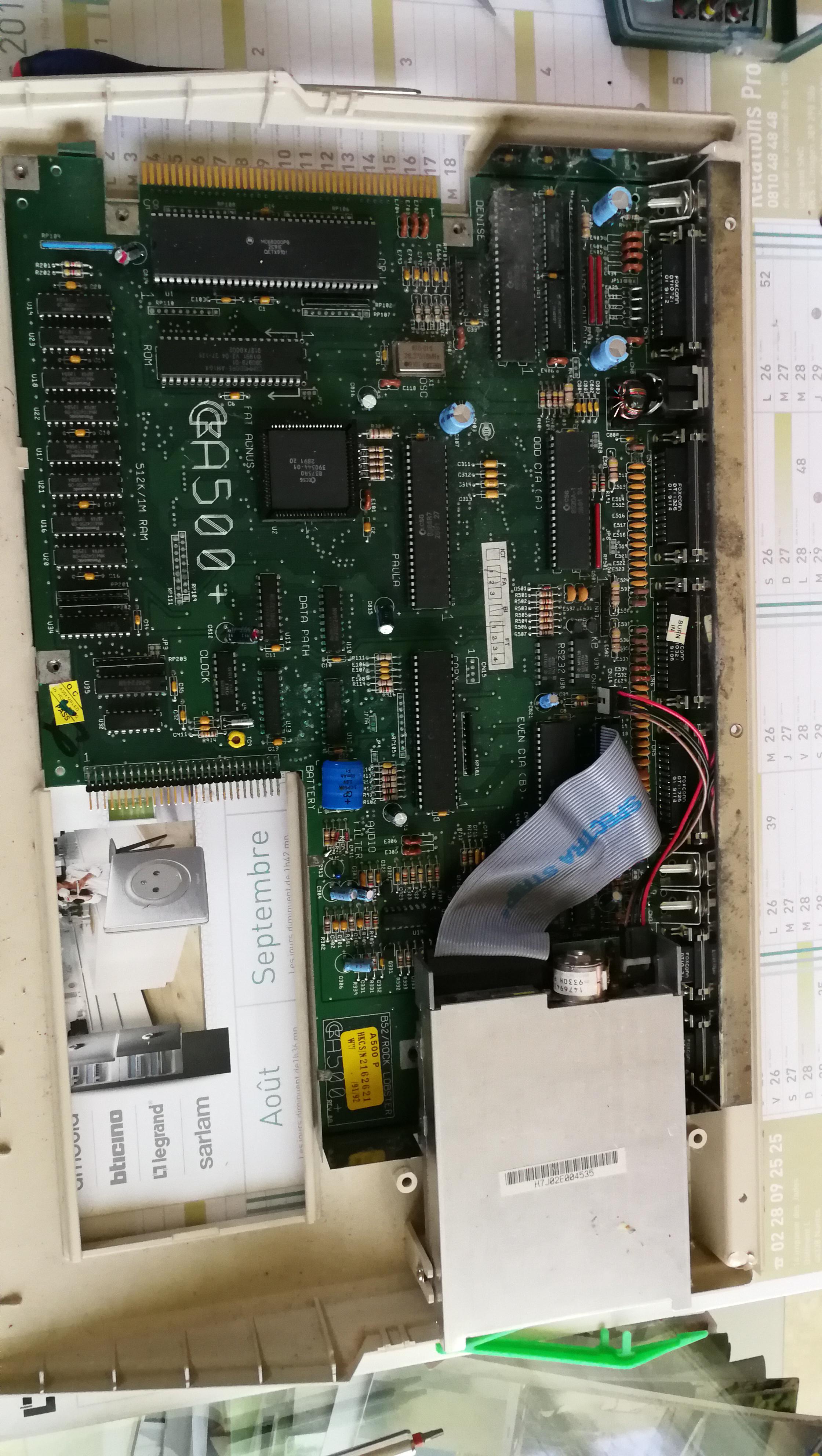

                          Effectivement vu la photo il y a encore beaucoup à nettoyer et un bon trempage coton est une bonne option. Visuellement les dégâts n’ont pas l’air si énorme par rapport a ce que l’on peut parfois voir. (visuellement en tout cas).
                          @Sheldon : Je ne dit pas qu’il ne faut pas changer les condos, toute remise à neuf d’un Amiga est une excellente chose. L’idée était plus de traiter les urgences genre enlever la pile, nettoyer les « coulures » et estimer les dégâts et le côté économiquement réparable ou non (Vu la photo en tout cas ca n’a pas l’air totalement dramatique) avant d’essayer de lui vendre un changement de condos et une carte mémoire qui fait alternative à sa pile … Bref chaque chose en son temps. :yes:

                            Jim OK pour les composants c’est une bonne nouvelle. D’après ce que j’ai pu voir il n’y a pas l’air d’avoir trop de dégâts sur les pistes.

                                  • Messages : 84
                                  #14515
                                  Syl20
                                    • Messages : 84
                                    J’ai mis une photo de ma Cm (avant nettoyage) si ça peut aider
