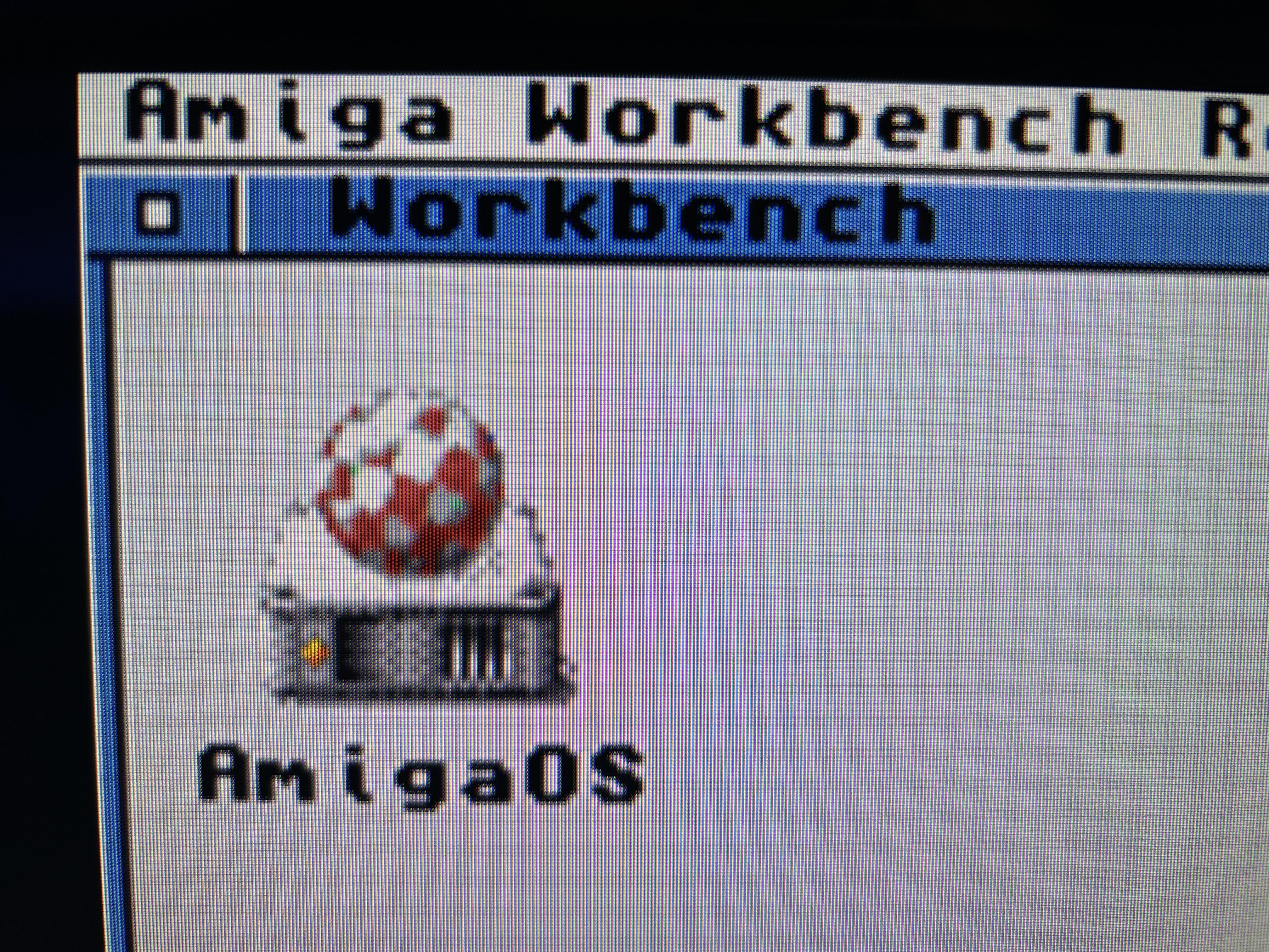

      Hello
      j’ai reçu il y a quelques jours (merci Micromiga) un PiStorm pour 500. Il est branché en externe via un Lazarustorm.
      Tout fonctionne bien mais j’ai un quadrillage qui apparaît lorsque je suis en RTG dans les résolutions <= 1280×720 comme sur la photo ci-dessous:
      Ça se produit quelque soit l’écran que j’utilise.
      Ça parle à qqn?

        Je suppose que tu est avec Emu68 !
        (si tu est avec matchumi je ne sais plus :cry: )
        1er solution, vérifier que ta config P96 est bonne.
        Tu retire la carte (dans P96 !), tu reboot (donc affichage par le RGB !!!) et tu refait la config de P96 (avec l’écran branché en HDMI), tu a de grand chance que les valeurs se mettent toute seul car c’est ton écran qui va envoyer ces caractéristiques au PI (donc à l’Amiga du coup), donc plus qu’a sauver et c’est bon.
        2ème solution :
        Il faut connaitre la résolution native de ton écran.
        ensuite il faut configurer cela dans le fichier config.txt de ta partition EMU68
        Il y a 2 lignes
        #hdmi_group=2
        #hdmi_mode=87
        Il faut retirer les # puis mettre les valeurs en fonction de ton moniteur.
        Voici un lien vers les valeurs possible :
        https://www.raspberrypi.com/documentation/computers/legacy_config_txt.html
        (vers le milieux de la page)
        En modifient la valeur de hdmi_mode cela devrais fonctionner (et laisser hdmi_group=2 en générale)
        Si vraiment on écran est non standard il faut jouer avec la valeur hdmi_cvt (mais la c’est plus complexe ;-) )

          Hello
          Merci: bien vu!!!
          C’est ta seconde solution qui m’a débloqué.

            Peut tu me dire ce que tu a mis comme valeur ?
            #177458
            DualG4
              • Messages : 491
              hdmi_group=2
              hdmi_mode=85
