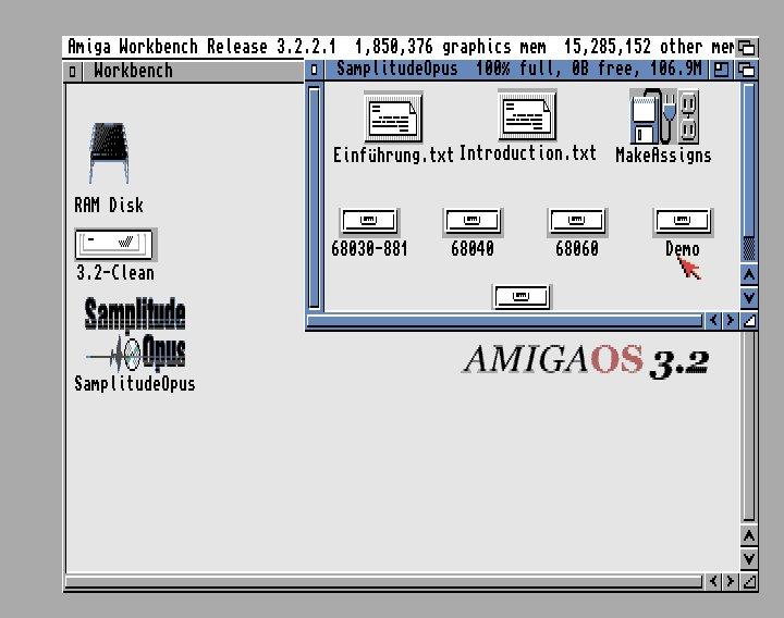

                  Je viens d’essayer sous émulation et c’est Ok ( Blizzard 030 + Kit SCSI ).
                  Quelques précisions car tout ne se fait pas automatiquement :
                  – On part du principe que ton lecteur/Graveur CD est en scsi 0 ( si ce n’est pas le cas, il faudra modifier le numéro d’unité dans le fichier CD0 en plus du nom du device ).
                  – Tu installes tout ( bien que tout ne soit pas nécéssaire )
                  – Tu vas ensuite dans le répertoire SCSI-Tools/AmiCDFS/L puis tu copies AmiCDFS.030 dans SYS:L. Tu renommes en AmiCDFS tout court.
                  – Tu laisses Mount et SetPatch comme ils sont. Il ne faut pas les remplacer.
                  – Tu édites SCSI-Tools/AmiCDFS/CD0 en remplaçant scsi.device par 1230scsi.device. Tu sauvegardes puis tu places CD0 dans Devs/Dosdrivers.
                  – Tu rebootes et ( exemple avec le CD de Samplitude ) :

                      ça fonctionne  nickel  :yahoo: tous les 2, le graveur et le lecteur
                      Tu es un chef !!!
