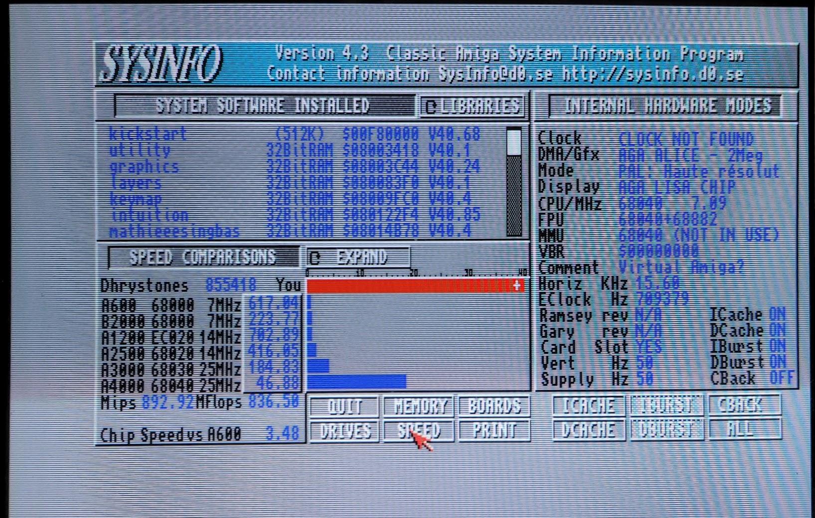

        La carte accélératrice PiStorm32 pour Amiga 1200 est encore plus rapide avec les dernières versions d’Emu68 : https://www.micromiga.com/produit/pistorm32-lite-accelerateur-a-base-de-raspberry-pi-pour-amiga-1200
        Avec un gain supplémentaire de +/- 25MIPS et +/- 16,5MFlops, SysInfo annonce désormais les performances du 1200 multipliées par plus de … 700 !
        (Score SysInfo 892,92 MIPS / 836,50 MFLOPS)

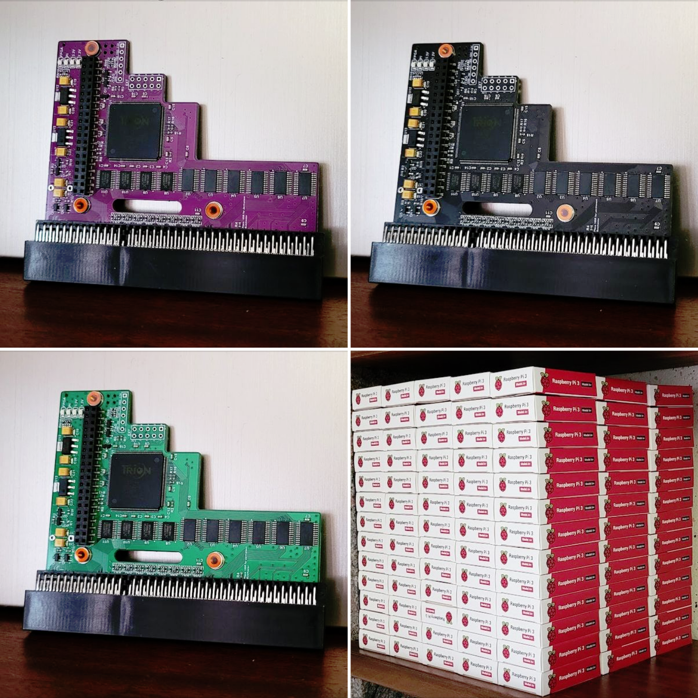

                        • Messages : 7357
                        Pistorm32 : Le super accélérateur pour Amiga 1200 est désormais disponible en violet, noir ou vert sur la boutique micromiga.com : https://www.micromiga.com/produit/pistorm32-lite-accelerateur-a-base-de-raspberry-pi-pour-amiga-1200
                        Nous avons fait un stock de Raspberry Pi3A+ nous permettant de garantir à tous la disponibilité d’un ensemble complet et prêt à démarrer. Carte MicroSD de 32GB contenant le micro-logiciel (Emu68) indispensable au démarrage de la carte également disponible en option.
                        Plus de détails et d’informations sur la page produit. :bye:

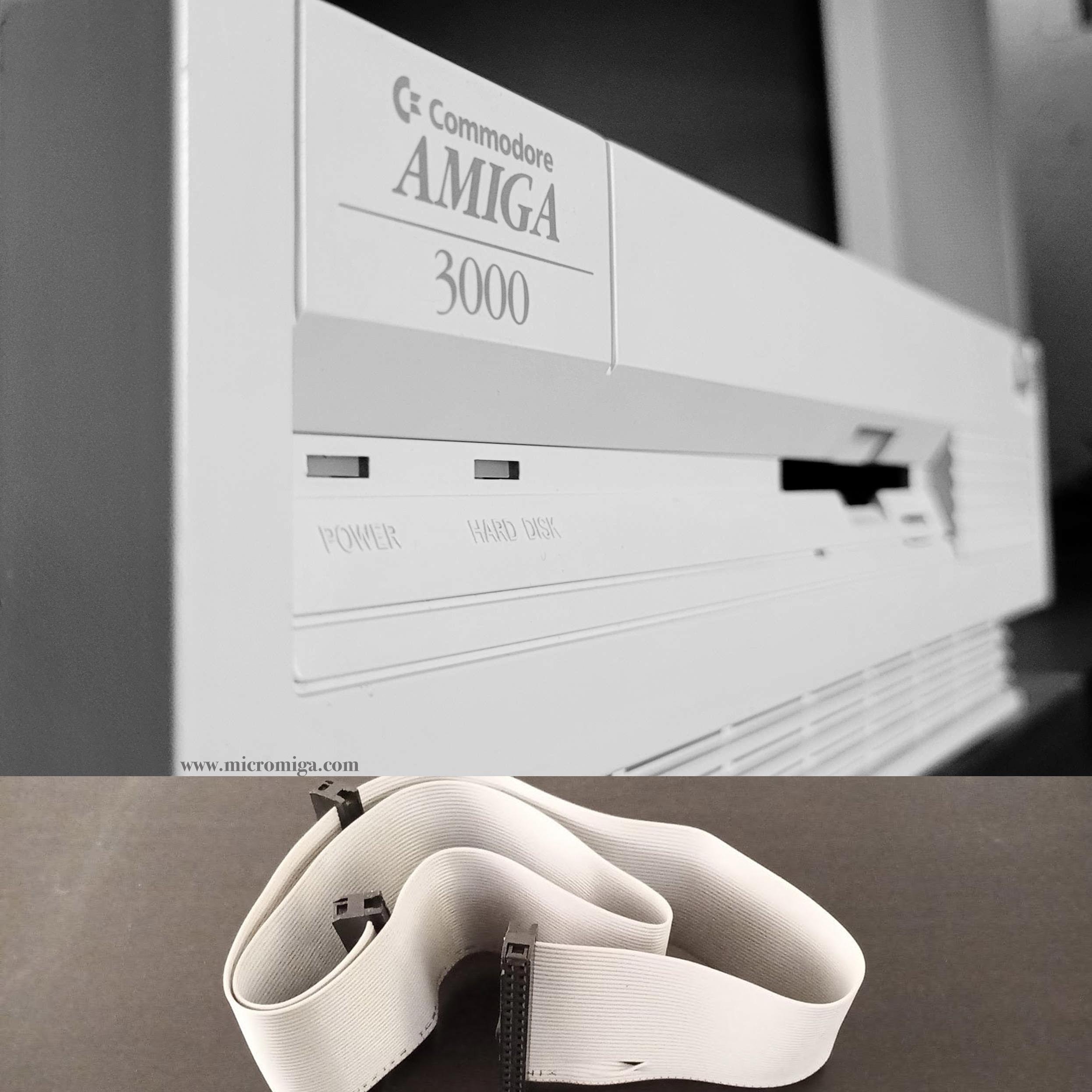

                            #162106
                              • Messages : 7357
                              Les nappes deux lecteurs de disquettes pour Amiga 3000 sont en stock sur la boutique : https://www.micromiga.com/produit/nappe-deux-lecteurs-disquettes-specifique-amiga-3000
                              Merci à @Rodrik pour son aide.
