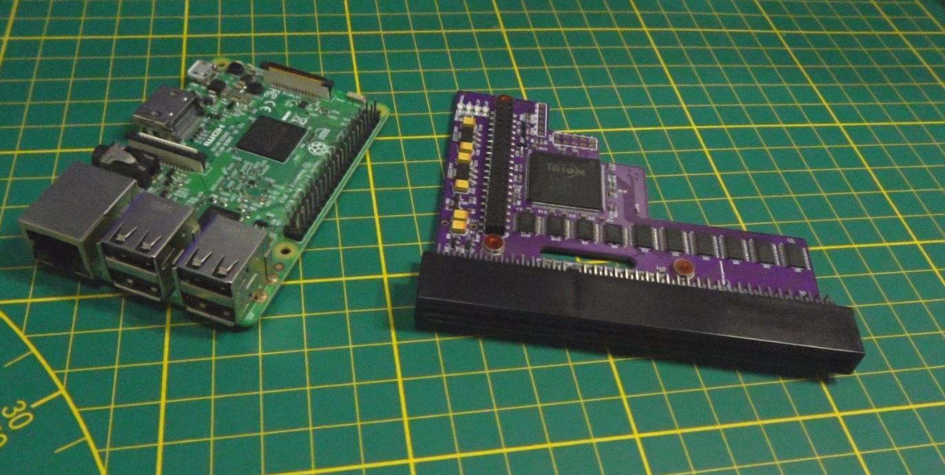

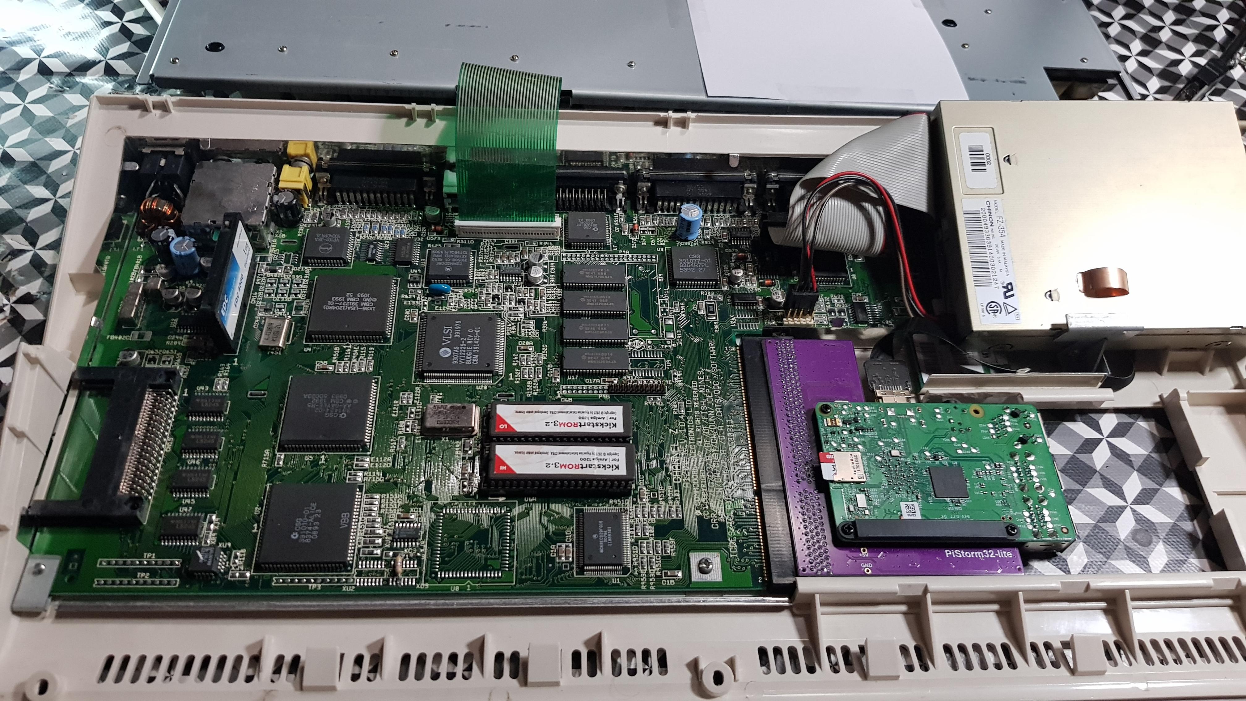

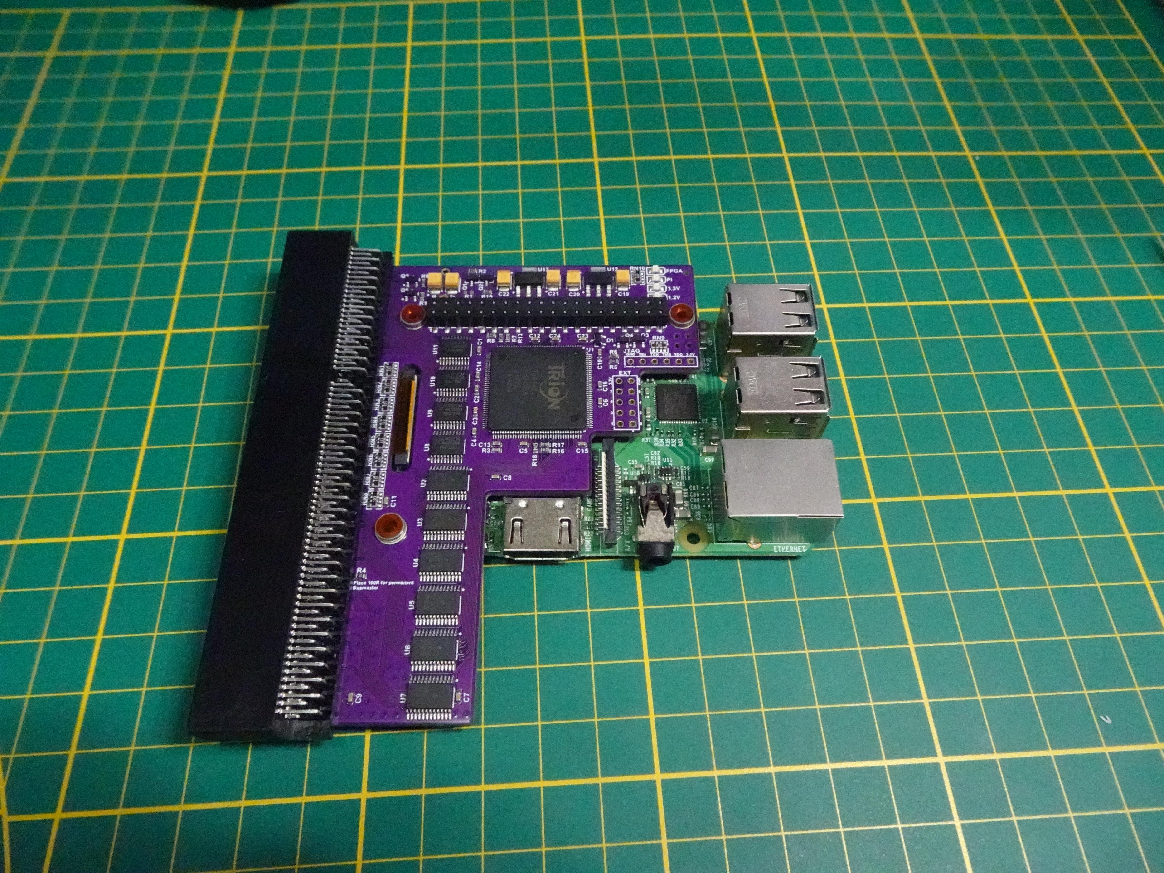

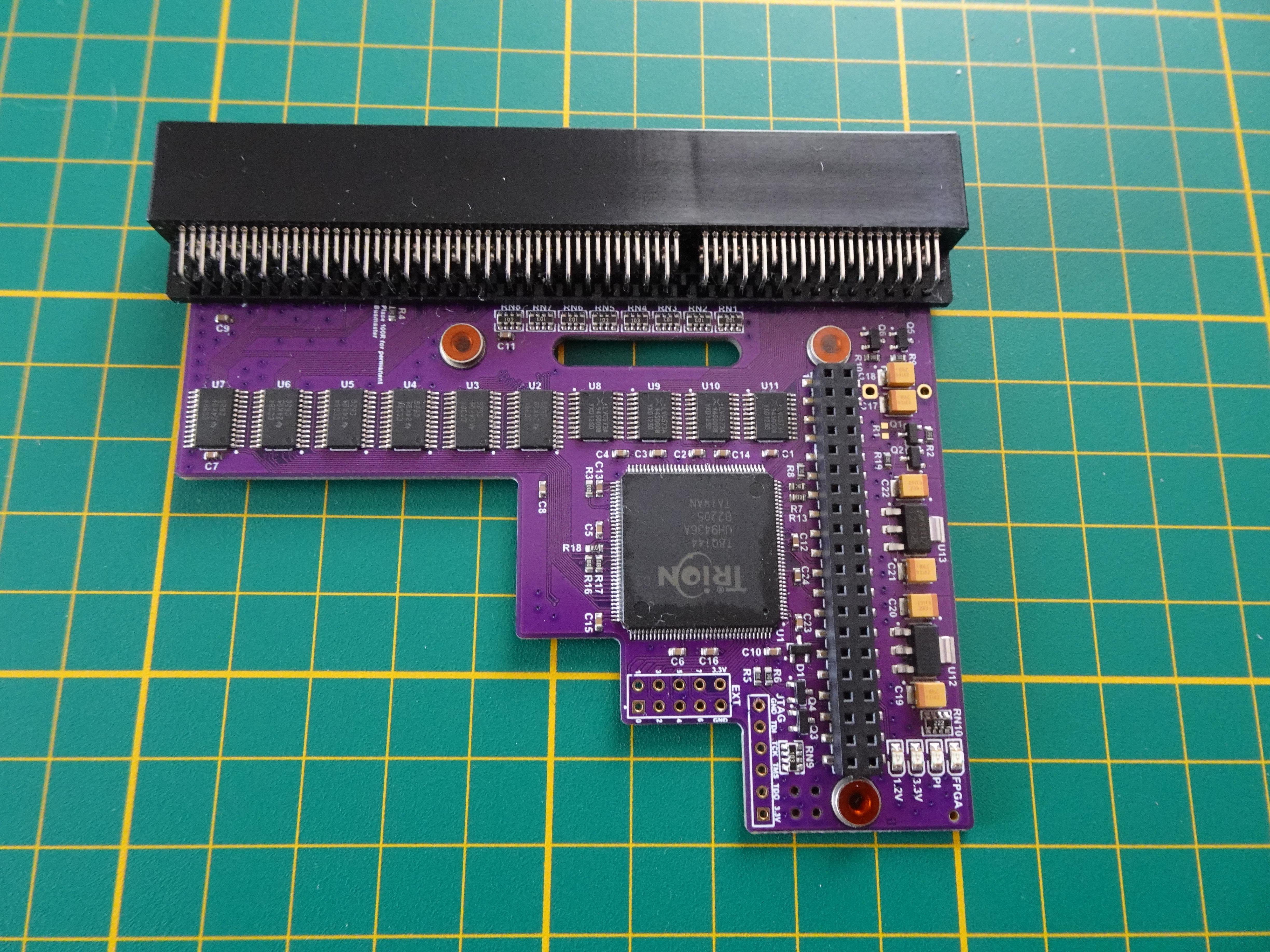

      Ça y est j’ai eu le temps de mettre ma carte PiStorm dans mon A1200 :yahoo:
      Alors le montage de la carte Pi est relativement simple, faut la mettre dans le connecteur, puis les 3 vis et puis bas c’est fini !
      avec le cache GPIO tout de même !
      La carte PiStorm32 :
      Les 2 carte avant l’assemblage:
      Puis après l’assemblage des 2 cartes :
      Et une fois dans le 1200 :

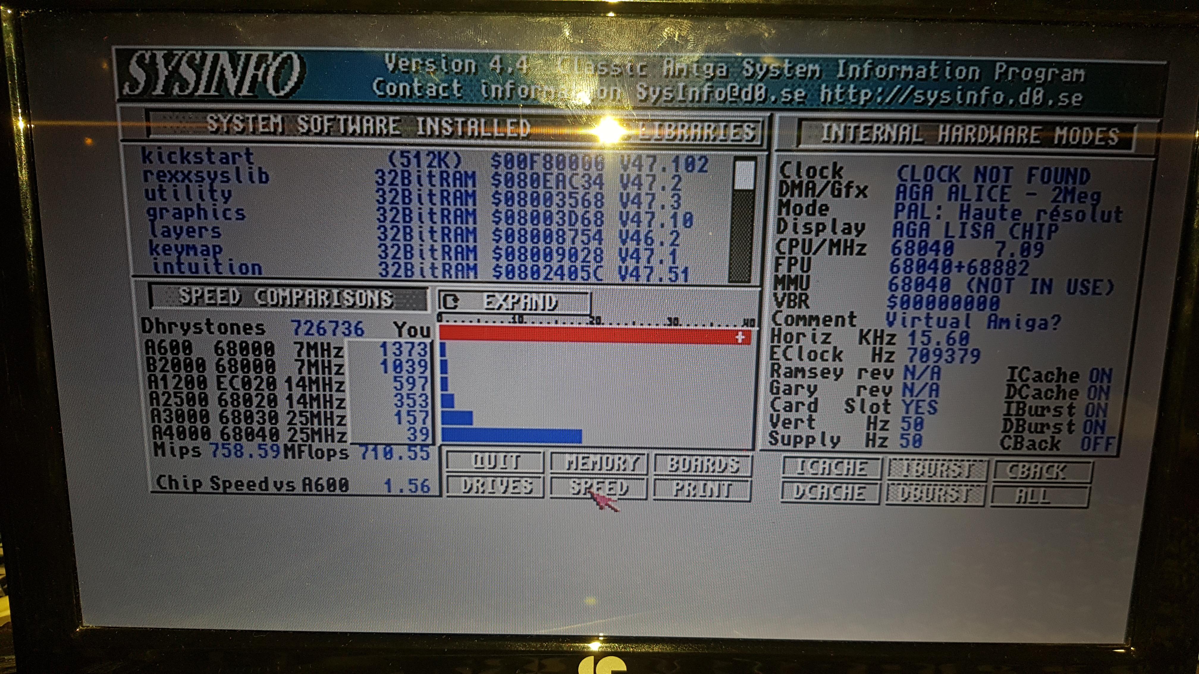

      Pour les perf, on est à ceci:
      Bon, petite précision :
      – c’est un Raspberry 3B qui est monté (et non overclocker !)
      – c’est avec le DD du 1200 donc les lib de la blizzard 1230 !
      Mais on a déjà une accélération de fou !!!
      – Info importante, c’est la version c’Emu68 du 15/01, les autres (23 et 24/01) ne fonctionne pas correctement avec un Raspberry 3 (mais très bien avec un PI4, choses que je n’ai pas)

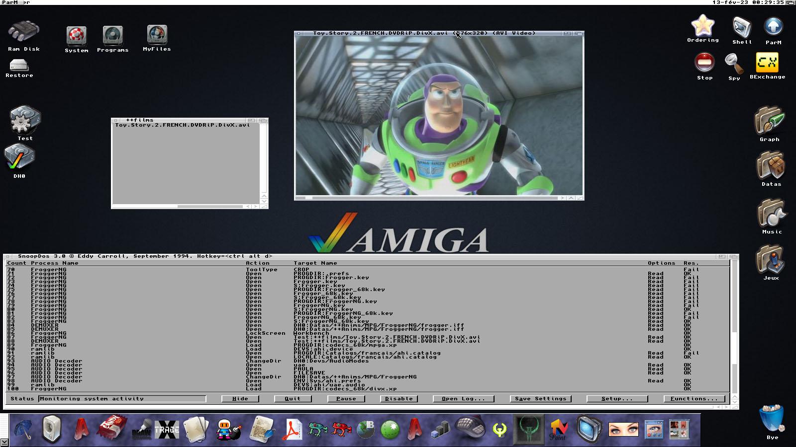

                            Tu ne dois pas être loin de pouvoir lire un DivX en plein écran sous FroggerNG, non ?…
                            C’est dingue !
                            #156637
                              • Messages : 1735
                              Oui certain y arrive  …  moi pas :cry:
                              J’arrive pas a configurer et faire fonctionner FroggerNG :rant:

                              Klassik
                                • Messages : 235
                                As-tu bien le tiroir « codecs_68K » dans le tiroir « FroggerNG » ?
                                Et dans « codecs_68K », le fichier « divx.xp » ?
                                #156642
                                  • Messages : 1735
                                  Je ne trouve pas ces pu… de codecs :rant:
                                  Tout ceux que je trouve son merdique !!!!
                                  #156645
                                  Klassik
                                    • Messages : 235
                                    En cherchant bien je dois pouvoir retrouver l’archive (3iVX.lha si ma mémoire est bonne) des codecs qui fonctionnent chez moi.
                                    Je te contacte en MP après le boulot ?
