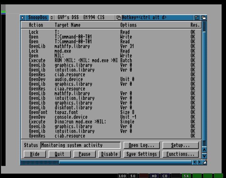

                J’ai regardé avec SnoopDos, il va chercher une  » mathffp.library  » ainsi que la  » diskfont.library  » et il lui faut la fonte Topaz en taille 8. Il risque d’y avoir un souci de place sur la DK. Note : il ne va pas cherchere la  » Amos.library par contre « .

                    Super intéressant ton outil !
                    mathffp ?? peut être pour les cosinus du déplacement de l’oeuf
                    et topaz 8 .. ah probablement pour l’affichage du score
                    faut que je trie ce qui est utile ou pas, il y a peut etre des fichiers de dev qui trainent.. dans un premier temps je peux virer la musique, qui est lancée à part de toute façon, pour voir ce que ça donne.

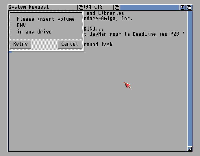

                      Bon ben ça marche juste en ajoutant la diskfont.library dans df0:libs !
                      La topaz 8 est probablement en ROM
                      J’ai encore un message d’erreur qui me demande un volume ENV, mais en faisant cancel ça se lance !

                        Tu copies la commande  » Assign  » ( dans le répertoire C du WB ) sur ta DK puis tu tapes dans la startup :
                        Assign ENV: RAM:
                        Attention cependant, c’est la méthode bourrin. A partir du 500+.
                        Pas recommandée sous 1.3, il faudrait faire d’autres manips sous ce Kickstart en ajoutant d’autres fichiers.
                        Le mieux est de créer un répertoire Prefs/Env-Archive et de pointer dessus :
                        Assign ENV: SYS:Prefs/Env-Archive

                          j’ai ajouté le fichier « assign » sur le disk, et la ligne « assign env: ram: » dans la startup, et maintenant tout se lance nickel.

                            L’assign « ENV » est nécessaire avec la diskfont.library de WB 3.0. Il te faut celle du WB 1.3 de 4 ko pour que cet assign ne soit pas nécessaire.

                              Merci ! très bien vu, ça marche très bien avec la diskfont 34.37 (27 May 1988)
                              plus de problème de ENV
