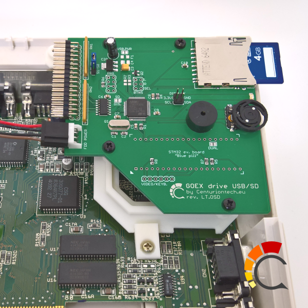

      Bonjour à tous
      je possède un Goex drive neuf qui était destiné à mon A500                               Et comme mon Gotek fonctionne toujours bien sur le 500 ;-)
      j’aimerais mettre le Goex drive sur mon A1200 mais soucis :
      je n’ai pas le support pour le fixer sur celui-ci, j’ai envoyé plusieurs mail à centurion avec facture à l’appui afin d’acheter un support 1200  mais pas de réponses de leurs part…
      Alors je me tourne vers vous :mail:
      Connaissez vous un site ou je pourrais trouver ce fameux support ?                     Peut-être un membre du Fofo en a un à vendre ?                                                 ou existe t’il un boîtier pour mettre la carte dedans en externe ?                         J’ai fouillé le web sans succès.

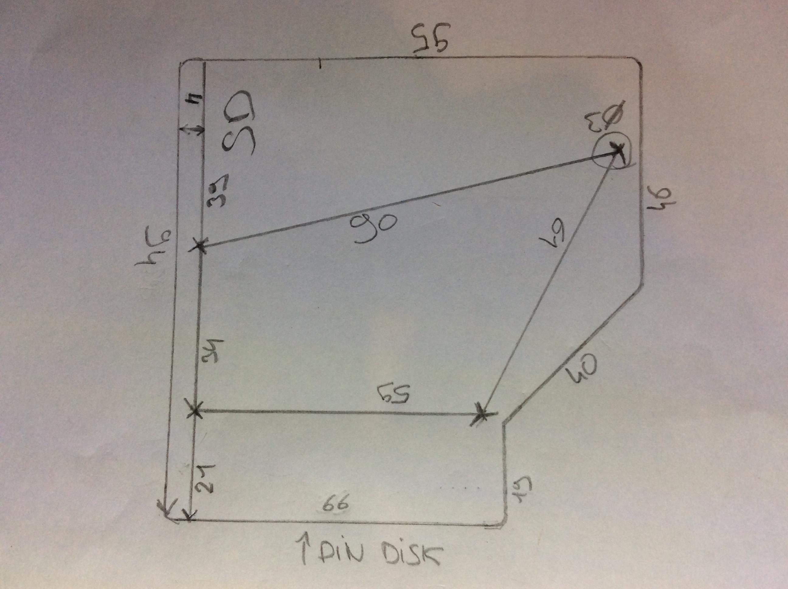

                          Voici comme convenu les mesures du Goex Drive j’ai fait ça à l’ancienne 😂 mais toutes les mesures sont correctes en mm.
                          Si quelqu’un veut s’amuser à le faire sur pc pas de soucis mais moi je suis allergique à ce genre de choses sinon je l’aurais fait 😅

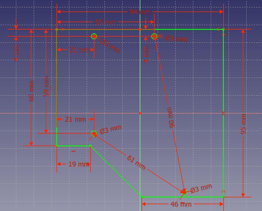

                            Salut @Garfield56,
                            Je vais te faire un truc ….
                            Par contre j’ai pas les cotes des trous sur le 1200 (et je ne vais pas ré-ouvrir le mien pour prendre les cote ;-)   )
                            1er jet, refaire la carte.
                            Par contre la diagonal fait 41mmm et non 40, est tu sur de tes cote ;-)
                            Pour le support il faut la hauteur, les cotes des fixations sur la machine.
                            Par contre, prend 1 point de repère sur l’Amiga (par exemple le haut droit) et évite les diagonales.

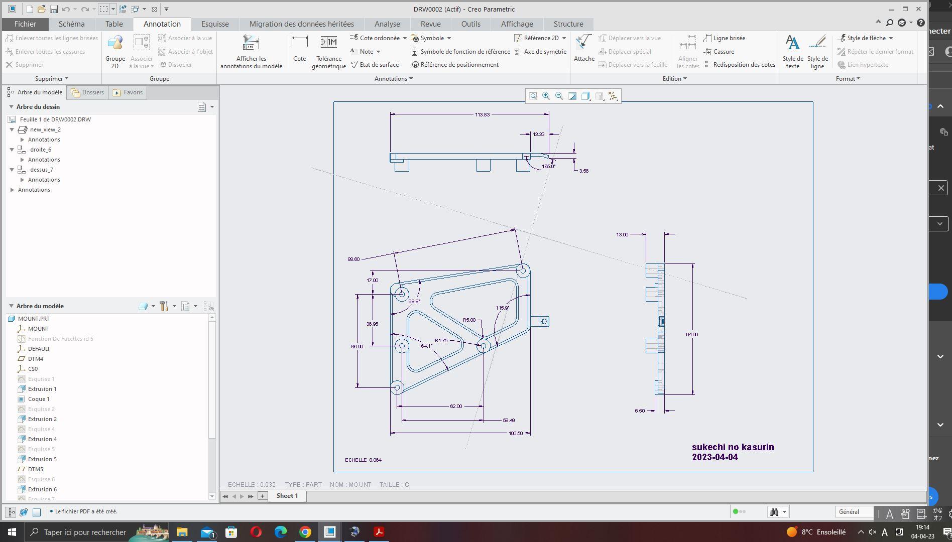

                              Le support du 600 ne va pas sur le 500 ?
                              https://www.printables.com/fr/model/81161-amiga-600-internal-mount-for-goex-drive
                              Je te l’ai refait en vitesse avec PTC creo pour pouvoir le coter et le modifier si besoin.
                              J’ai le 3D recréé donc si tu veux que je le modifie pas de souci et je te génère un nouveau STL ou STEP
                              Regarde le PDF avec les cotes si ça peut convenir.
                              https://mega.nz/file/VXAyXDYS#BTBdnRxJxshyjQaXD3D03pQdjZpXVdtN7cVcH3ozy2o

                                  les arrêtes sont arrondies pour la diagonale en 40 il se peut qu’elle fasse 41 je vais re vérifier quand je peut.
