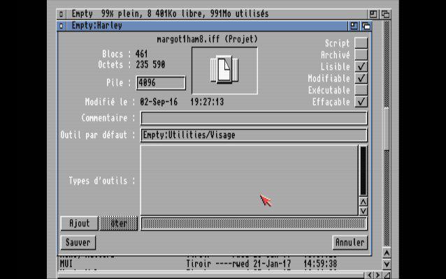

        Il te suffit de faire un click gauche sur ton fichier mod et dans le menu WB selectionner Icones/Informations et d’indiquer le chemin du lecteur. Exemple pour afficher une image :
        Dans outil par défaut, tu indiques le chemin de ton lecteur.
        Bon ok, c’est une solution trèèèèèèès oldschool et manuelle mais qui a le mérite de fonctionner. :-p Il doit y avoir des méthodes plus modernes qui peuvent gérer en lots.

          super ton lien et l’info tres simple. Je teste ca ce soir.
