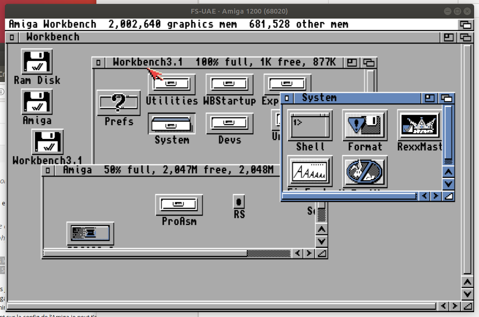

                        Bien. Une fois tout cela paramétré, je démarre l’émulateur et, oh miracle, je vois effectivement le disque Amiga sur le bureau de mon Workbench !
                        Quand je l’ouvre, j’y trouve tout un tas de fichiers/reps : Barfly, HiSoft_Devpac, ProAsm, sources, etc.
                        Ok, mais à présent, comment je démarre AsmPro par exemple ? Question sûrement triviale pour toi ;)
                        Dois-je passer par un shell du Workbench ? D’ailleurs, à ce sujet, Je retombe sur mon problème habituel, le clavier est en QWERTY dans le shell, alors que mon clavier physique est un AZERTY. Comment je règle ce souci stp ?

                            Tu veux dire « en double cliquant dessus », non ? Et alors, je dois vraiment être une quiche, parce que ça continue à m’échapper :-p
                            Quand je double clique sur le disque émulé Amiga, comme je le disais dans mon précédent post, j’obtiens une liste d’icônes. Parmi celles-ci, ProAsm ; cela correspond-il à AsmPro ?
                            Quand je double clique dessus, j’obtiens à nouveau une liste d’icônes : des readme.txt, registration.doc, history.txt…, des répertoires Examples, Routines, Help, BLink, une icône ASX qui semble être un exécutable, mais quand je double clique dessus, on me demande d’insérer le volume « asm » :-(

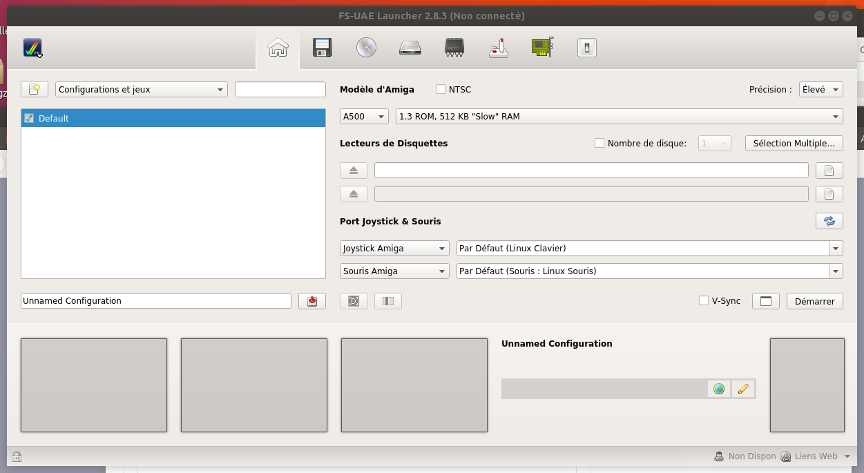

                                Je vais être plus précis. Dans mon répertoire d’install FS-UAE, qui se trouve pour moi ici $HOME/Emulators/fs-uae-suite_2.8.3_linux_x86-64, j’ai 3 exécutable : fs-uae, fs-uae-device-helper et fs-uae-launcher.
                                Comme tu indiquais d’exécuter FS-UAE (Tu lances FS-UAE et TADDAAAA !!!) j’ai d’abord tenté fs-uae. Comme l’écran restait noir, j’ai alors essayé fs-uae-launcher.
                                Là je vois bien effectivement ta configuration « default », mais quand je le sélectionne, il ne se passe absolument rien ! Je veux dire par là qu’aucune des sélections de la conf n’est remplie !

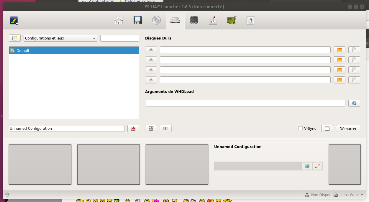

                                Regarde pour les disques durs :
                                Et maintenant sur la home :
                                même le modèle de l’Amiga, pourtant indiqué dans ton fichier de conf « amiga_model = A1200/020 », ne semble pas pris en compte, je me trompe ?

                                  $HOME/Documents/FS-UAE : ça ok
                                  $HOME/Emulators/fs-uae-suite_2.8.3_linux_x86-64  ça pas bon…
                                  Dans $HOME/Documents/FS-UAE tu as bien ses sous répertoire : Configurations / Hard Drives / Kickstarts / Data / Caches etc ???
                                  Tu lances bien fs-uae dans une console ??? pas à partir de ton répertoire $HOME/Emulators/fs-uae-suite_2.8.3_linux_x86-64 ??
                                  T’as bien installé fs-uae comme ceci ? :
                                  sudo apt-add-repository ppa:fengestad/devel
                                  sudo apt-get update
                                  sudo apt-get install fs-uae fs-uae-launcher fs-uae-arcade
                                  Parce que sur ton image tu es en version 2.8.3 alors que tu devrais être en 2.9.7

                                    uhmmm ??? je viens de tester avec la derniere version… 2..9.7 et moi aussi j’ai un écran noir !!!  :wacko:
                                    J’était en 2.9.5 compilé par mes soins juste avant… la je comprend plus rien… :rant:
                                    Edit : trouvé ! vire la ligne jit_memory = indirect et retest :)
