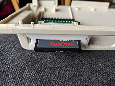

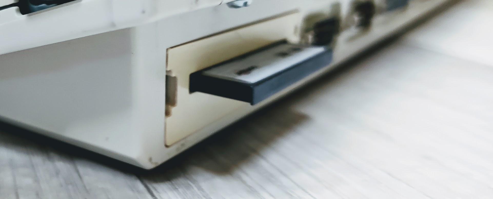

                          Je ne comprends pas trop le branchement !!! Le lecteur de compact flash et la carte sont à l’intérieur de l’A1200 ?
                          Il peut être à l’intérieur de l’Amiga (moins pratique pour y accéder régulièrement) :
                          ou on peut le faire sortir à l’arrière du 1200, pour pouvoir enlever et insérer plus facilement la carte CF (pour rajouter des choses dessus par exemple, via un PC), il faudra donc une nappe plus longue et un petit « add-on » en plastique (c’est ce que j’ai perso, tu peux même trouver un pack complet « adaptateur + nappe + trapdoor » chez Sordan)  :

                              clair en externe c’est le top !

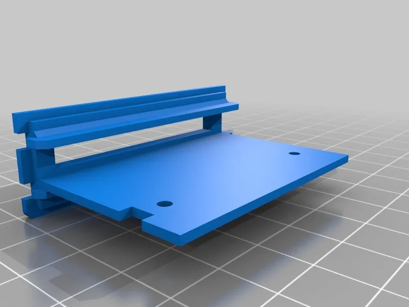

                                Pour résumer, tu achète l’adaptateur avec sa mini nappe, tu insère ta carte CF tu branches le tout sur ton port IDE interne ou si tu préfères la version avec déportation au dos du 1200 (plus pratique cela t’éviteras d’ouvrir ton Amiga si tu as des mises à jours à faire). B-)
                                Si tu as déjà un adaptateur et une nappe plus longue, je peux t’imprimer contre un merci la trappe arrière
