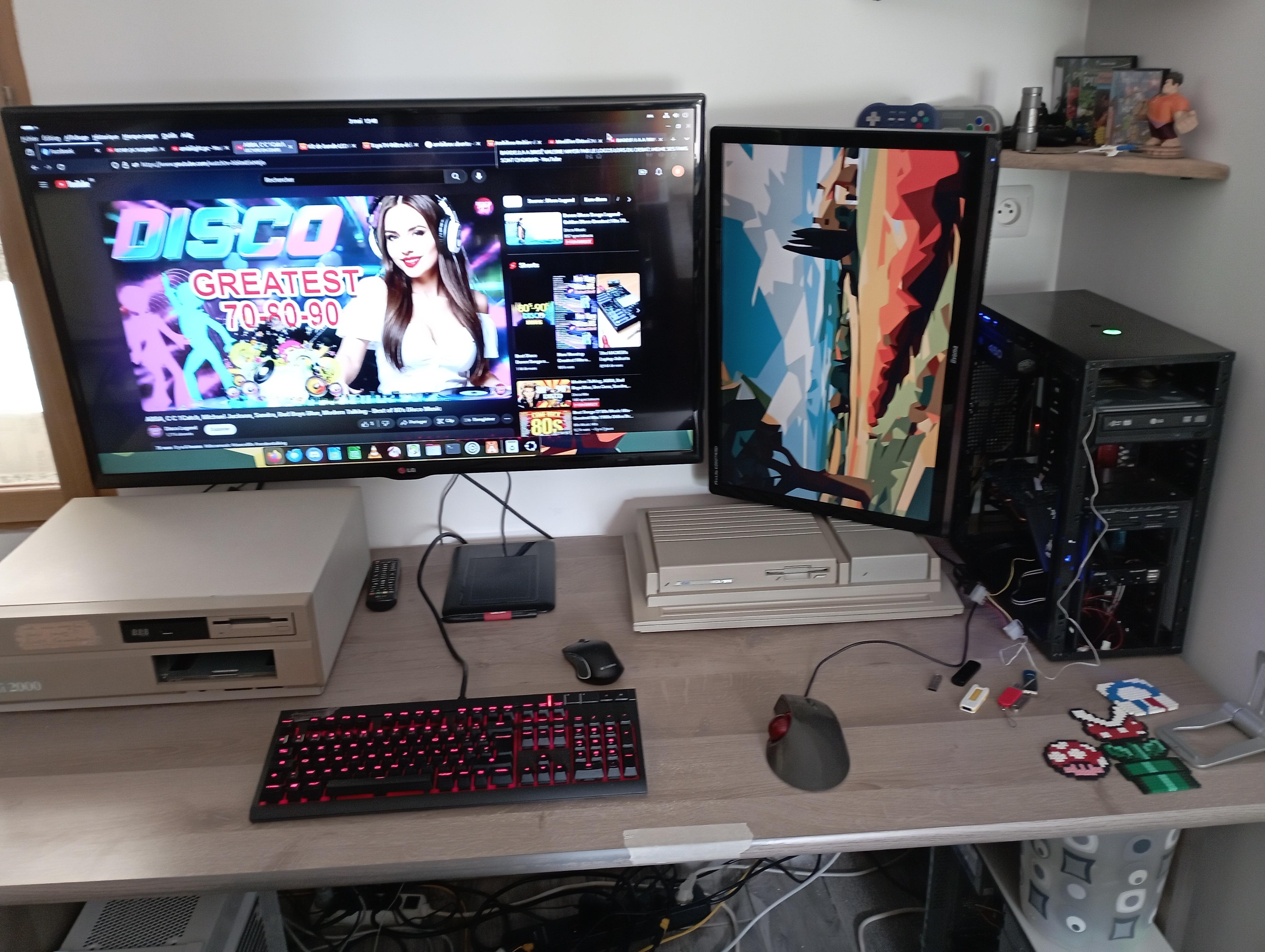

              #179811
              MarcelPentium
                • Messages : 35
                Bureau
                Je suis en train de réorganiser mon bureau et avoir qu’un seul clavier mecanique pour mes 4 machines
