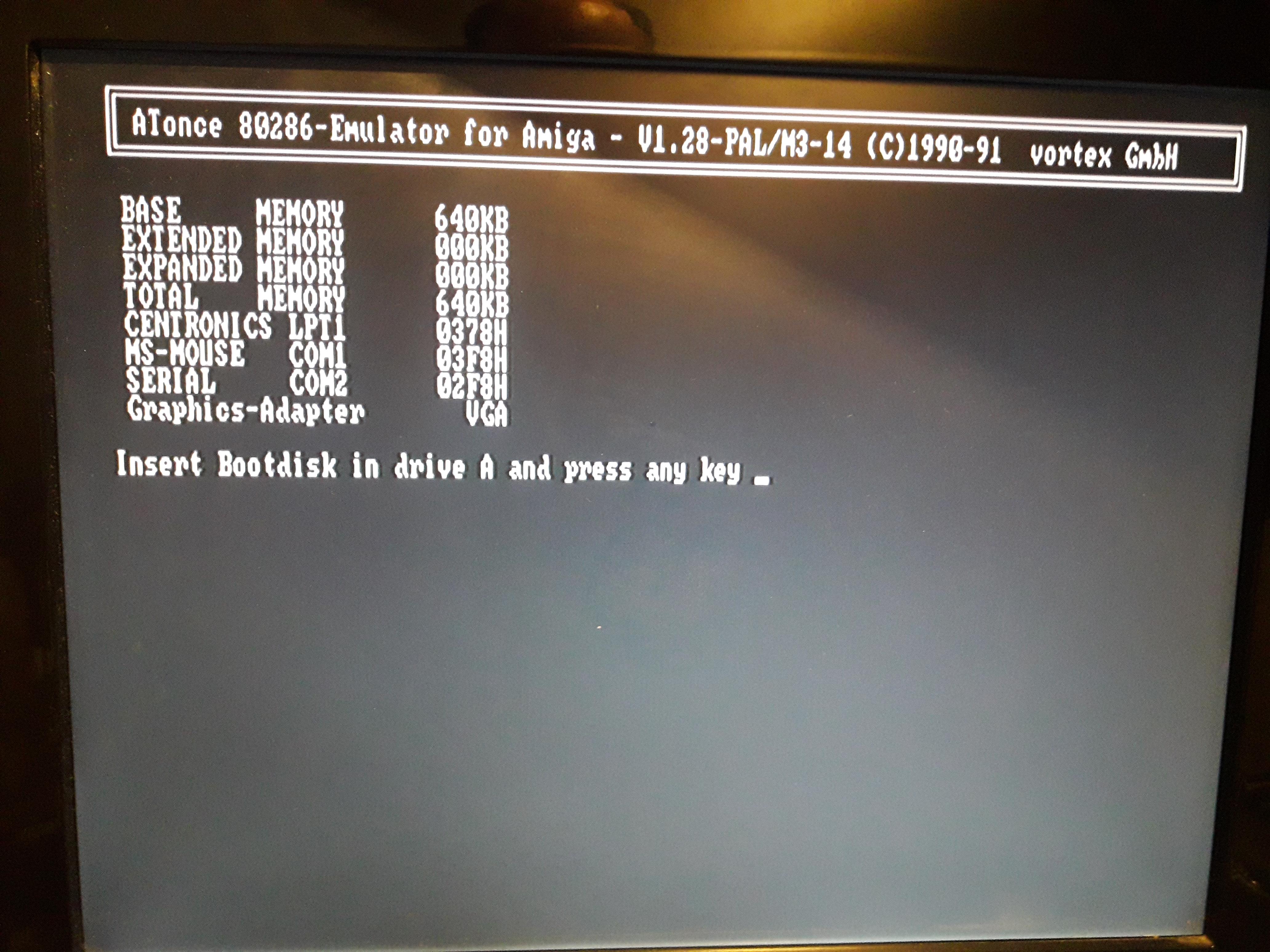

        #80638
        Seb80
          • Messages : 81
          Je ne sais pas si les cartes PC interessent beaucoup de monde, mais juste pour info et pour sauvegarder un peu d infos sur cette carte, capture au boot en mode PC AT286 avec extension 512ko.
          <p style= »text-align: right; »>Memoire, mode video etc.  :bye:</p>
          Amiga 500, WB 1.3.4, Wicher 500i + 8mo,1mo Chip, Gotek FlashFloppy 2.14 + sound-track et lecteur externe AF332C.

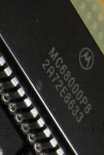

          Seb80
            • Messages : 81
            Hier pas trop de travail et je me suis mis en tête de farfouiller dans un local de l atelier dans lequel trainent de vieux automates, cartes et joyeux bordel plein de poussière  des années 80 90…. miracle, sur vielle carte fille de je ne sais quelle becane trone un MC68000P8.
            Je m empare du précieux avant qu un collègue ai l idée de vider ce local (je prend pas de risques ca fais 20ans qu il doit être vidé lol).
            Today recherches et je me rend compte que sur les Amigas c est un MC68000P8 2C91E QJTP9051…. moi j ai choppé un MC6800P8 2A72E8633.
            Alors je me demande si c est compatible a 100% ?
            J aimerai savoir si je peu demonter ma carte PC et remettre celui que j ai sans cramer l Amiga surtout… ?
            #81196
            jm
              • Messages : 14
              Tu peux remettre ton cpu où tu l’as trouvé, un 6800 est un 8bit et est incompatible avec un 68000 qui est un 16/32 bit.

              #81198
              Seb80
                • Messages : 81
                C est juste une faute de frappe, il manque un 0.
                J avais du temps a tuer et j avoue que je cherchais des mémoires en réalité. Je suis tombé  sur 2 3 trucs sympas dont ces cpu.
                Je veux juste savoir si c est compatible, je n ai rien trouvé sur ce modèle  mais par contre tu m as donné  une idée en me parlant de sega.

                #81207
                jm
                  • Messages : 14
                  Si c’est un 68000 à 8mhz le reste c’est juste la référence de chaque cpu = on s’en fout…lol
                  Ok, s’il y a erreur de frappe=
                  MC68000P8 2C91E QJTP9051 = 68000 à 8mhz
                  MC68000P8 2A72E8633 = 68000 à 8mhz
                  Ce sont les même CPU, tu peux interchanger avec celui de la mégadrive c’est pareil. Sinon, il y a un sens pour le mettre avec un détrompeur sur le cpu comme une petite encoche en demi cercle au bout du cpu et la même chose en dessin en blanc sur la carte mère de l’amiga.
                  #81209
                  かすりん (Kathleen)
                    • Messages : 864
                    @seb80
                    J’ai eu aussi la même réponse de mon technicien avec une petite précision sans importance mais bonne à savoir.
                    Les deux derniers chiffres sont la semaine de fabrication de l ic et les deux précédents l’année ce qui revient à dire que celui que tu as récupéré à été fabriqué semaine 33 de l’année 1986 et celui qui est dans ton Amiga semaine 51 de l’année 1990
                    #81246
                    slack
                      • Messages : 465
                      d’après la page
                      http://leblogdecosmos.blogspot.com/p/blog-page_15.html?m=1
                      2C91E est un code de masque du 68000, c’est à dire une révision de l’organisation interne de la puce.
                      Normalement, tes deux CPU devraient fonctionner de la même manière.
                      #81249
                      slack
                        • Messages : 465
                        D’après la page
                        http://www.cpu-world.com/CPUs/68000/Motorola-MC68000P8.html
                        2C91E et 2A72E sont deux révisions de masque.
                        Est-ce qu’un gourou du 68k pourrait préciser ce qui change entre ces deux CPU ? Une gravure plus fine ? Une organisation interne différente ? Une correction de bug ?

                                  #81305
                                  Seb80
                                    • Messages : 81
                                    Bon verdict, cpu mis en place et dans le bon sens. L amiga affiche la main avec la disquette. J insère le workbench et plantage au lancement, ecran bleu, cadre blanc et rien. J essaie avec la sav du workbench… idem.</p>
                                    Carte ATonce remise en place et le workbench se lance.
                                    Conclusion soit le 68000 a un pb soit une instruction n est pas identique ?
                                    Il y a 4 cartes au taff, je vais prélever les autres et tester.
