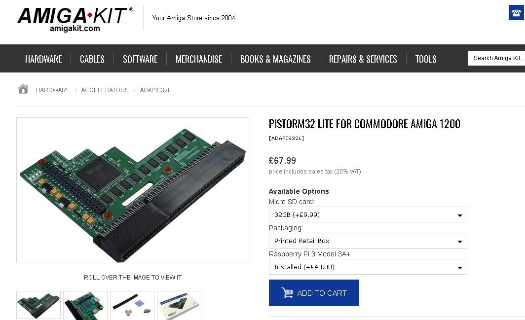

                      y’a ici sinon, ils recommendent une SD 32GB. c’est bon çà ? Kick Off etc marcheront sans pb ou faut aussi faire le boot menu (boutons souris), ou rien marchera ?
                      https://www.amigakit.com/pistorm32-lite-commodore-amiga-1200-p-91306.html
                        Oui tu a de quoi faire avec 32Go.
                        Mais tu peut te la faire tous seul, il faut mieux avoir 2 ou 3 partitions (en plus de la partition pour Emu68), une pour le système de 1 ou 2Go, ensuite comme tu veut, moi j’ai fait 2 de 13Go (et 1 de 3Go mais pour une autre utilisation).
                        Pour les jeux tu passe par WHDLoad c’est beaucoup plus simple, puis presque tout passe, au pire il y a un frontend qui est fait pour le Pistorm et qui met les bons paramètres au jeux (mais la je ne sais plus son nom !).
                        Sinon en boot directe, c’est un peut aléatoire pour les jeux…
                        Maintenant acheter en UK n’est pas forcement une bonne idée, tu risque des frais de douane.
                        Tu demande gentiment à Micromania de t’en mettre un de coté et cela devrais le faire (il a l’aire sympas le ga :lol: )
