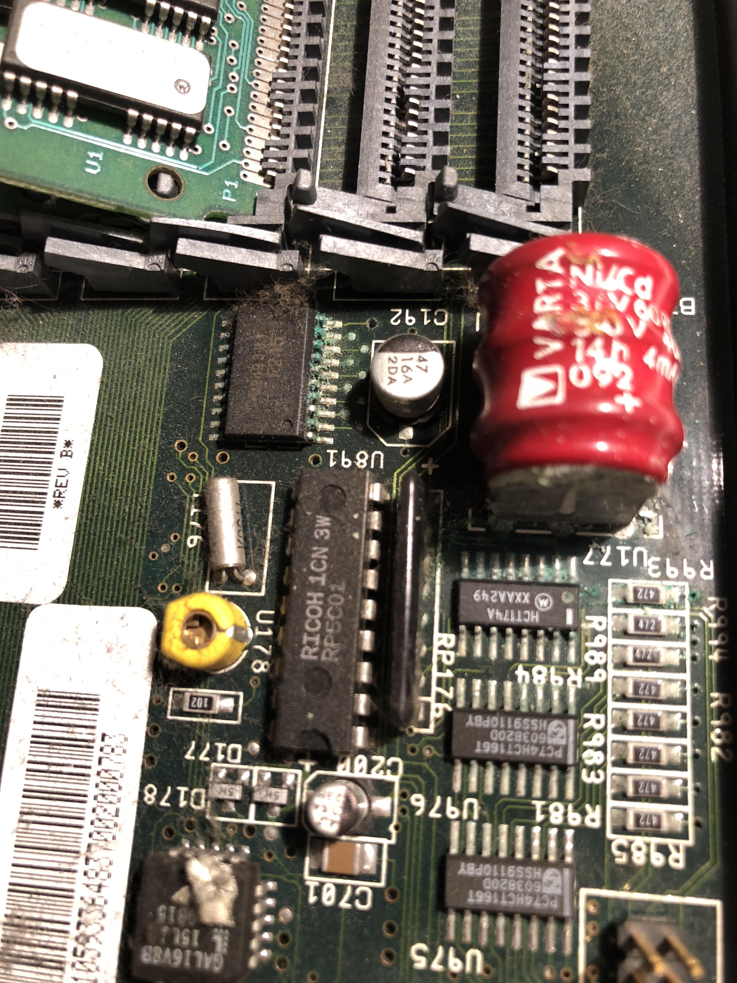

      Sur mon A4000, la batterie interne était une VARTA.
      Résultat, elle avait grave coulée et ca avait bouffé les les composants tout autour
      photo:

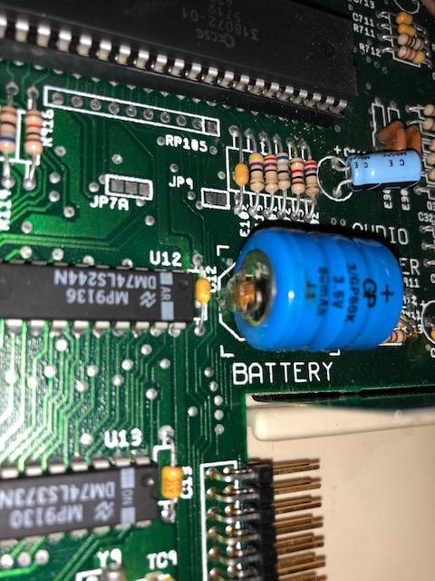

      Sur mon A500 PLUS, la batterie était une GP.
      Après quelques années passées, la coulure était très faible n’abimant pas la carte mère.
      Photo:
      Honnêtement, je ne sais pas si j’ai eu de la chance, mais on dirait que les batterie GP se comporte mieux avec le temps.

        Bonjour,
        Grâce aux témoignages du site, à l’exemple de celui-ci, j’ai pu m’empresser d’ouvrir le capot de mon 500+ et me rendre compte que la batterie GP (bleue) a bien commencé à couler elle aussi.
        J’ai à peine débuté, il y a quelques jours, le nettoyage et la remise en route de la bête, sortie d’un très long sommeil.
        Parlant nettoyage, qu’utilise t-on pour nettoyer une carte mère avec ces résidus d’acide de la batterie qui a commencé a coulé ? Je voudrais le faire avant de m’attaquer à l’étape suivante qui est le remplacement définitive de la fautive !
        Pour aujourd’hui j’ai commencé par gratter et enlever le dépôt blanchâtre (l’acide qui devient de la poudre) en l’aspirant. Cela a déjà meilleure allure sur la carte et les petits composants autour. Mais ce n’est qu’un début. Je comprends que tant que ladite batterie demeure installée, elle va menacer la carte.
        #130864

            Cylicano
              • Messages : 36
              @kathleen : en effet, je vais suivre tes conseils. Après ma découverte hier de la problématique, j’ai parcouru le forum et ai découvert d’autres témoignages à ce sujet (dont celui-ci, une véritable mini-série à lui tout seul mais dont on ne connaît pas le dénouement). Je venais juste de créer mon compte pour commencer à faire connaissance avec la communauté en parallèle de la remise en route de l’Amiga. Mais devant l’urgence de la découverte, j’ai pris les devants.
              Les dégâts sont, semble t-il, cantonnés à la puce sur la gauche de la batterie et un petit composant à côté. Leurs connexions sont emmitouflées dans un beau vert de gris.
              Je n’avais fait qu’un essai de remise en route (avant le nettoyage) il y a quelques jours et j’étais  parvenu à démarrer WorkBench quelques minutes sans pouvoir tester davantage car il me manque une souris égarée dans un carton quelque part.
              C’est bon signe car cela constitue un minimum de signes vitaux.
              Maintenant, je ne vais pas pouvoir m’attaquer au problème de batterie tout de suite car je manque de matériel et de pratique. Je suis en train de m’équiper.
              En attendant, j’ai commencé le nettoyage au vinaigre et le grattage délicat du vert de gris. Je vais emballer la batterie dans du plastique alimentaire pour la confiner le temps de m’équiper en bon chirurgien numérique (novice). J’ai compris que les condensateurs devraient passer aussi probablement sur la table d’opérations un peu plus tard.
              Et je vais finaliser mon profil me présenter bientôt sur le site :-)

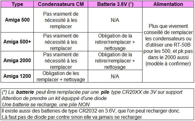

                              かすりん (Kathleen)
                                • Messages : 887
                                @Kathleen Pourquoi dis tu : « En ce qui concerne les condensateurs, ici on ne parle pas de ceux des 600,1200,4000. Il n’y a pas vraiment lieu de les changer. » alors qu’il y a quelques jours tu m’as fortement conseillé de le faire sur mes 2 a1200? J’ai justement reçu les 2kits de condos aujourd’hui . Merci
                                @heliuse,
                                Si tu relis entièrement mon message c’est exactement ce que je dis, je ne pense pas m’être mal exprimée. Je dis que sur le 500 ce n’est pas une obligation du tout, CAR ici on ce parle pas de ceux des 600,1200,4000. Sous entendu pour ces modèles ils faut le faire. J’avais pas envie d’encore répéter ça une énième fois.
                                Un dessin vaut mieux qu’un long discours :
                                Exemple : un batterie LIR2030 (idem CR2032 en rechargeable)
                                https://www.aliexpress.com/item/1005002835420596.html?spm=a2g0o.search0304.0.0.69c02406zH6nRi&algo_pvid=37e7ee11-3e14-4333-b3e4-8d0f6c3013c4&algo_exp_id=37e7ee11-3e14-4333-b3e4-8d0f6c3013c4-1
