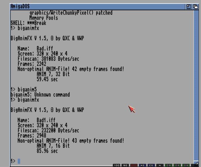

    • #26799
        Par contre mon résultat n’est pas si irréaliste sous mon 600 émulé. :unsure:

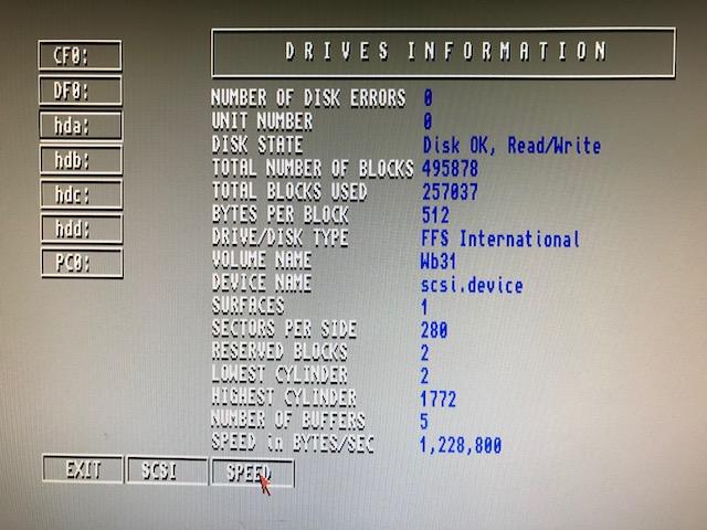

          @francouai Tu as un 1200 non boosté + CF qui trainent dans un coin ? Si oui, à l’occasion peux tu me dire sous sysinfo la vitesse que tu obtiens dans drive ?
          Désolé du retard
          voici la copie d’ecran d’un 1200 sans rien dedans.
          Francois.
          #26854

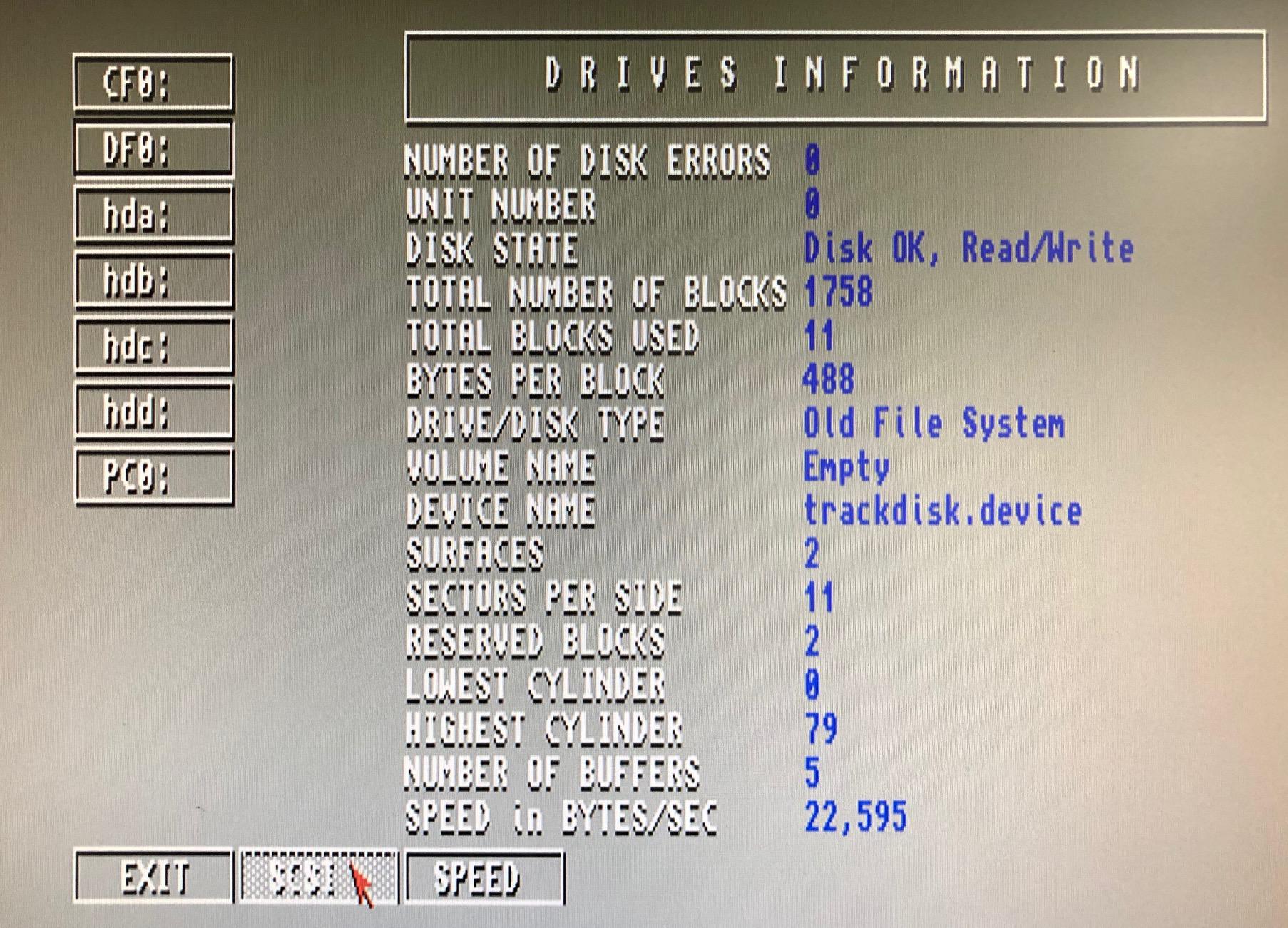

            Merci.
            Par contre c’est ton gotek que tu as benché ? :whistle:   :-p
            Ce n’est pas un HD ça. Surtout avec le trackdisk.device. :-p
            Ce que je recherche, c’est un bench CF sur IDE interne d’une machine stock.

              C’est pas le speed du lecteur de disquette que tu voulais?
              Francois.
              #26857
                Nan c’est celui d’une CF sur le port IDE interne d’un 1200 stock. :-p
                Il faut que je m’ajuste dessus.

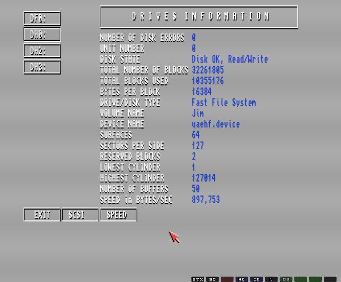

                  désolé mon lapin !
                  voici le speed test de ma CF branchée sur le port IDE interne du 1200 et toujours SANS carte accélératrice.
                  Francois.
                  #26872
                    C’est bien ce que j’avais dans mon souvenir (+-1Mo/s). :yahoo:
                    Il y a de la Fast dans ton 1200 ?
                    Du coup, je ne comprends plus trop ce qu’il s’est passé avec le 600 de Jim. :scratch:
                    Saturation du blitter ?
                    Bande passante explosée ?
                    Souci de buffers (idée initiale) ?
