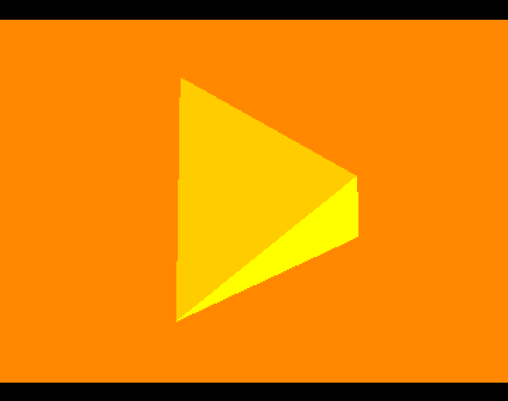

                Voici le neuvième exemple de code en Amos : un tétraèdre face pleine en rotation sur deux axes : https://github.com/alain-treesong/amiga_coding_in_amos/tree/main/snippet-009_tetrahedron
                Une petite vidéo vite faite pour illustrer cela :
                https://www.youtube.com/watch?v=9al8rA1DRUc&ab_channel=AlainTreesong
                Et bonne année évidemment :-)
                EDIT : une petite image tout de même

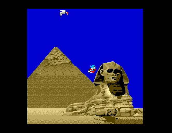

                            Voici le dixième exemple de code en Amos avec une utilisation des sprites et du langage d’animation intégré. Les sources sont dispo ici :
                            https://github.com/alain-treesong/amiga_coding_in_amos/tree/main/snippet-010_spritesWithJack
                            J’utilise Bombjack comme support de l’exemple. L’idée n’est pas de faire un nouveau port mais d’illustrer l’utilisation des sprites, jeu dont les assets arcade facilement disponible se prêtent bien.
                            Une petite vidéo ici : https://youtu.be/c4ozkJLHEQo
                            Une petite image du résultat obtenu :
                            Sprites with jack

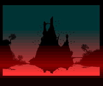

                              Je viens de poster un nouvel exemple dont le sujet est cette fois la programmation directe du copper permettant d’afficher ce genre d’écran:
                              Famous background
                              Les amateurs reconnaitront certainement ce fameux fond d’écran.
                              Tout est là : https://github.com/alain-treesong/amiga_coding_in_amos/tree/main/snippet-011_copperProgramming
