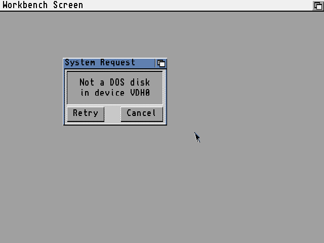

        J’ai réussi à démarrer Amithlon sur VirtualBox… j’avais pas les bons paramètres de VirtualBox -> Général -> Windows 7 (32-bits) + Stockage -> Contrôleur IDE & non SATA.
        Ensuite je suis allé dans Tools -> HDToolBox -> amithlon.device -> j’ai supprimé la seconde partition pour en créer une seule de 500 Mo en cochant l’option  » bootable  » -> save & reboot & là message d’erreur:
        Je ne comprends pas qu’est-ce que j’ai fais comme erreur ? :unsure:
            Réponse : j’ai supprimé la seconde partition pour en créer une seule de 500 Mo en cochant l’option  » bootable  » -> save & reboot & là message d’erreur.
            Il est bien indiqué dans le tuto de décocher bootable, installer le 3.9 depuis le CD Amithlon puis relancer HDToolBox pour activer le boot ( avant de rebooter l’Amiga ). Cela n’a pas été respecté. Ce qui explique ton problème.  :unsure:

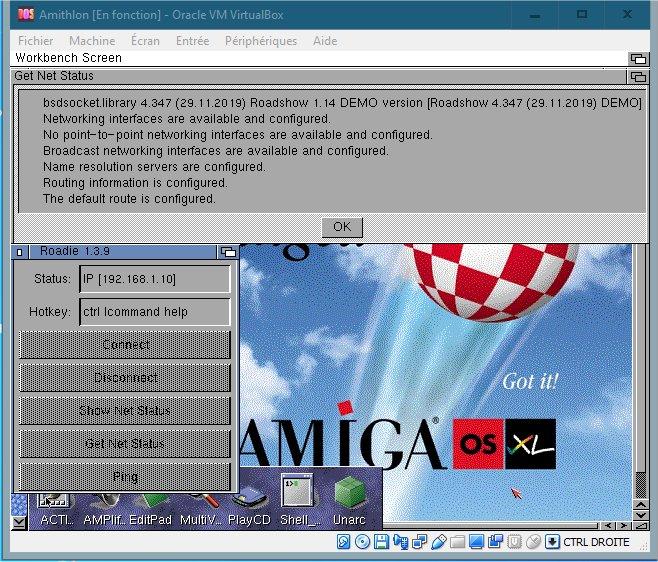

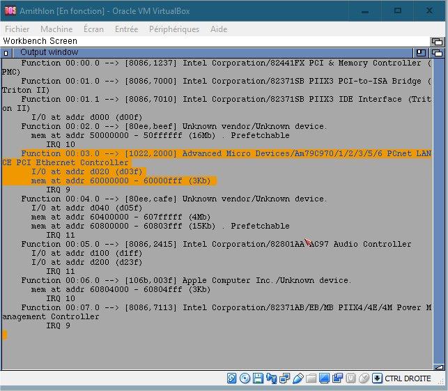

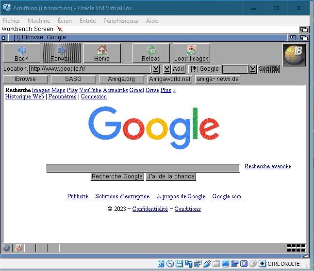

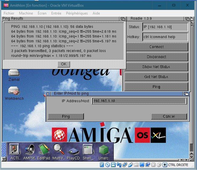

                Que je déteste les versions démos… :lol: :lol: :lol:   Mais à défaut d’autre chose… Merci Roadshow. Mr Roadshow, si je publie un test flatteur de ton programme J’AI DROIT A UNE VERSION GRATOS ? :lol: :lol: :lol:   :whistle:
                Tu as à peine le temps de configurer (très) tranquillement que PAF, le temps limite est écoulé. :wacko: :wacko: :wacko:
                Tout cela pour écrire que j’ai toujours un souci réseau alors que tout semble en ordre ( et pire encore fonctionne dans les mêmes conditions avec les mêmes paramètres depuis WinUae  :lol:   ).
                Ibrowse mouline à l’infini et je n’obtiens rien.  :wacko:
                Note : j’ai vérifié le pare feu sans remarquer un souci particulier. :unsure:
                L’interface réseau apparait sous Amithlon.
                J’ai testé en NAT/Réseau NAT. J’ai même tenté de passer par le device ethernet virtuel VBOX.
                Une idée ?

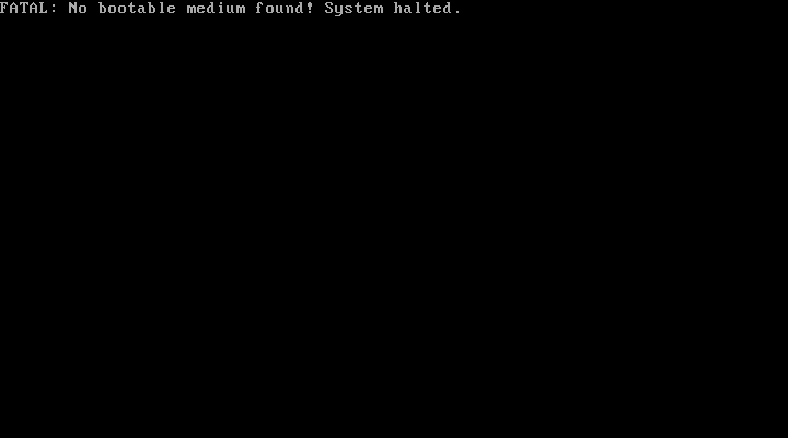

                  Salut j’ai relancé l’installation & j’ai pu installé le système sur le HDD (enfin) ensuite j’ai réactivé le boot de la partition comme indiqué dans le tuto.
                  Dans ce dernier il est indiqué ->
                  Save, exit and reboot AmigaOS « Control+Amiga+Amiga » (Control+windows+windows or printscreen+r).
                  Ça fonctionne pas chez moi, je ne sais pas sur quelles touches appuyer ?! Alors j’ai redémarrer ma VM tout simplement en retirant le CD de Amithlon & là devine quoi :yes:
                  Voilà suis bloqué je n’avance plus :cry:
                    Tu as bien sélectionné l’Amithlon.device ?
                    Lors du partitionnement, tu as bien modifié la partition Amiga en 74 ?
                    Et la question qui tue : tu n’aurais pas installé le 3.9 sur la partition DOS en te trompant de device ? :lol: :-p
                    Parce que là, quoi qu’il arrive, il semblerait que tu aies fusillé ta partition FreeDOS.
                    Il faudrait que tu lances Fdisk ( celui de FreeDos pour voir ce qu’il en est au niveau des partitions ). Vérifie aussi que la partition active n’est pas celle du système Amiga. Cela pourrait aussi être une explication plausible.

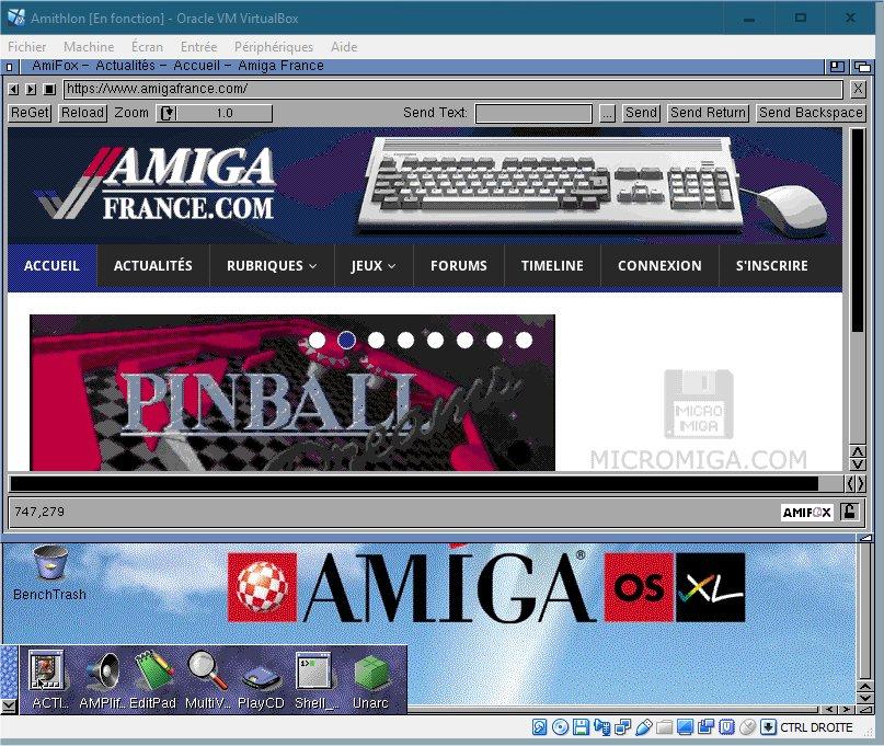

                      • Messages : 8049
                      Et ça y est, j’ai le réseau. :yahoo:
                      Je vais essayer avec AmiFox. :-p
                      Edit : c’est fait en 256 couleurs pour commencer ( avec un passage en 800*600 ).  :-p

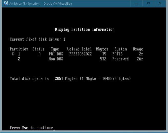

                          Non je n’ai pas utilisé FreeDOS cette fois-ci j’ai juste créé un HDD .vdi sur VirtualBox & booter direct sur Amithlon avec ma fameuse ISO bootable qui fonctionne bien…
                          Normal, c’est l’ISO.
                          Donc je dois quand même passer par FreeDOS ? HDToolBox ne fait pas tout le travail ? Je bloque là ?
                          Certainement pas. :unsure:   HDToolBox ne s’occupe que de la partie Amiga. Et tu es censé avoir deux partitions :
                          1 MSDOS qui te boote un noyau Linux à l’aide de la commande  » loadlin  » qui elle-même te boote Amithlon.
                          1 partition réservée Amiga qui contient l’OS 3.9 Amithlon.
                          Stp, tu peux booter Freedos, lancer la commande  » Fdisk  » appuyer sur entrée (Y) puis appuyer sur 4 et me faire une capture. Tu devrrais avoir un truc de ce genre ( tu n’auras qu’une seule partition de ton coté ). C’est juste pour voir où nous en sommes pour la suite :
                          76 pour la partition réservée. Ne me demande pas pourquoi j’ai tapé 74… :wacko: :lol:

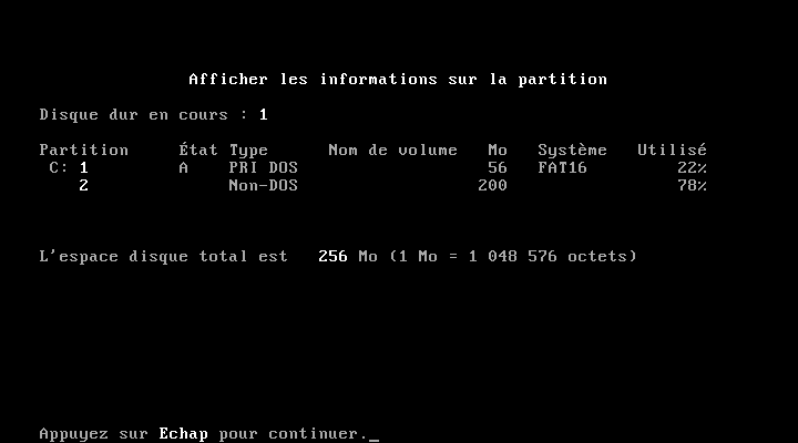

                              & là évidemment ça ne fonctionne pas :unsure: écran noir il ne se passe plus rien ??? Où ai-je commis l’erreur ??? :cry:
                              Ci-joint la capture de FDISK avec mes deux partitions, la 2ème est bien en type 76 je comprends pas !!! :negative:
                              #161090
                                • Messages : 8049
                                Il y a quelque chose qui me chiffonne au niveau de tes partitions dans la colonne  » System « .
                                La première apparait bien en FAT16
                                La seconde devrait apparaitre en  » Reserved  » à partir du moment où le 76 est bien pris en compte mais cela ne semble pas être le cas pour toi. Tu as utilisé le Fdisk du CD FreeDos ? Il faudrait revérifier avec xfdisk pour en avoir le coeur net.
                                loadlin @amithlon
                                Déjà, ceci ne va pas, il faut faire un  » loadlin @small  » pour qu’il aille chercher le système 3.9 sur la partition.
                                Tu as bien réinstallé le 3.9 sur ta partition depuis le CD ?
                                Mais avant, pour être tranquille, tu édites le fichier comme ceci :
                                kernel4 init=/linuxrc console_level=0 root=/dev/ram1 MEM=512M initrd=smallird.gz vga=769 ramdisk_size=36000 leavepages=15400 video=DOVESA nosleep
                                tu sauvegardes et tu lances. Si c’est Ok on passera à la suite. Ne touche plus à rien si tu arrives au WB depuis le HD. Il y aura un dernier truc à faire avant de s’occuper du son et du réseau. L’objectif principal là est de parvenir au WB depuis le disque dur avant de passer à la suite.
                                Note : on va utiliser le kernel4 ( qui est déja copié sur ta partition FreeDOS ) qui dispose de plus de drivers, il y a quelques valeurs fantaisistes ( en fait trop grandes, elles étaient définies pour le fichier Amithlon lors de mes tests ) mais on va se servir de cela comme base. On pourra réduire les 2  valeurs au besoin bien que cela ne soit pas non plus forcément indispensable. Le  » nosleep  » est important.
