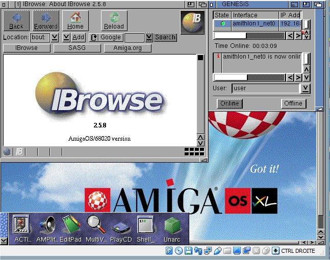

        Tout est en ordre. Son/Vidéo/USB.
        Il reste un souci. Le mappage Joystick est compliqué à cause des raccourcis internes VBOX ( exemple sur la touche CTRL droite, c’est modifiable mais bon, autant utiliser un pad :-p   ) et il n’est pas possible de modifier le mappage UAE ( dixit la doc ).
        Reste plus qu’à tester Ibrowse. :lol:
        Edit : c’est fait. Il reste juste un tout petit détail à régler.  :-p
