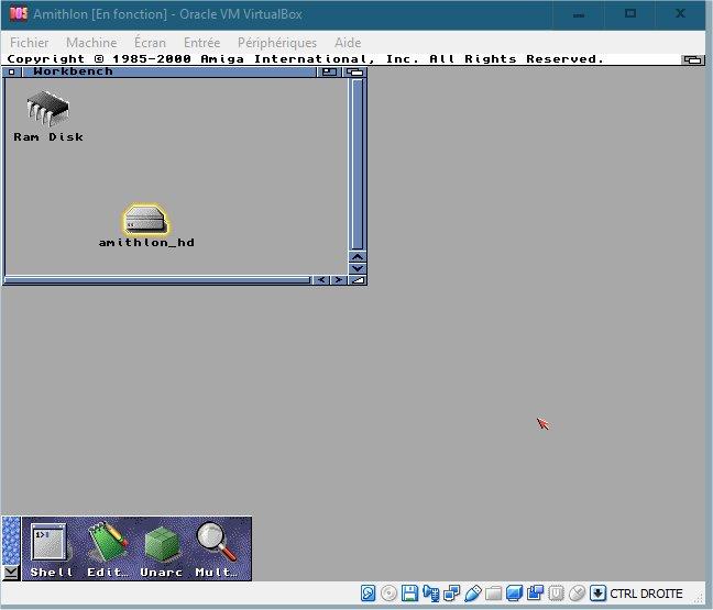

            • Messages : 8049
            Le mieux que j’ai obtenu pour l’instant…  :lol:

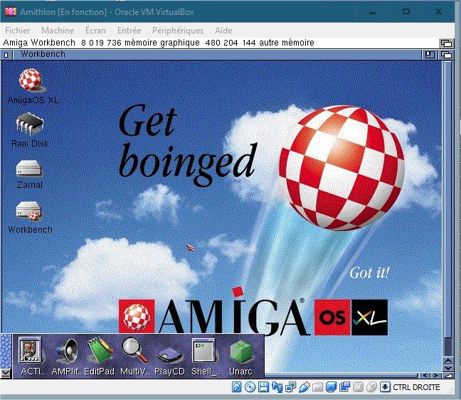

                    • Messages : 8049
                    Inutile pour l’ISO, je suis bon.  :-p
                    Souci spécifique à ma machine qui empêche l’utilisation d’un Kernel 3 ou 4 ou bien du Kernel d’origine présent sur le CD. :unsure: Encore une fois merci DELL. :whistle: :lol:
                    Cela explique également mon écran noir si je boote directement sur hardware. Il faudrait refaire un CD avec le bon Kernel. Un jour peut être. :lol: :lol: :lol:
                    Une fois installé sur le HD :
                    Ma base étant le CD d’AmigaOSXL. J’ai suivi le protocole du lien d’Aladin. Mais du coup je ne sais pas si c’est  » juste  » Amithlon qui a été installé ou bien OSXL ( si je regarde le fond d’écran ). Mais du coup quid de QNX ?  :scratch: A voir plus tard mais je pense que c’est juste le fond d’écran :-p .

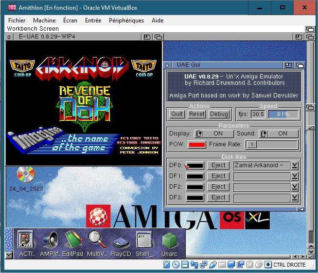

                            #160639
                              • Messages : 8049
                              J’ai fait un petit test vite fait juste pour l’exercice. :whistle:  Je me demande ce que cela donnerait sur un vrai PII,PIII ou un PIV au Ghz  :lol: .
                              Note : je suis à 45fps en lores mais le fait d’appuyer sur le bouton de capture me sucre de la praline.  :-p
                              Et je n’ai pas tenté de lancer Jim Power… :lol: :lol: :lol:
