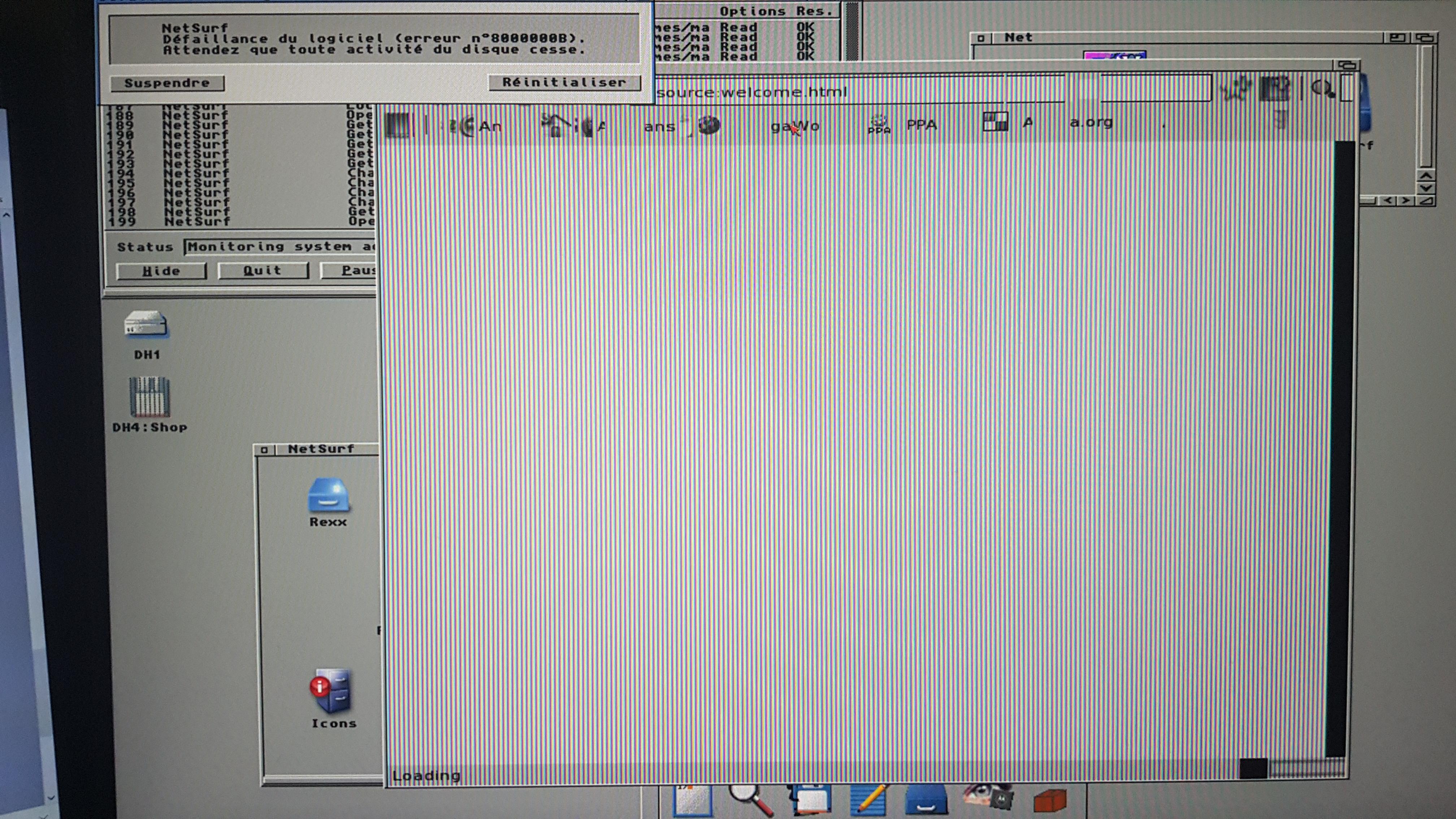

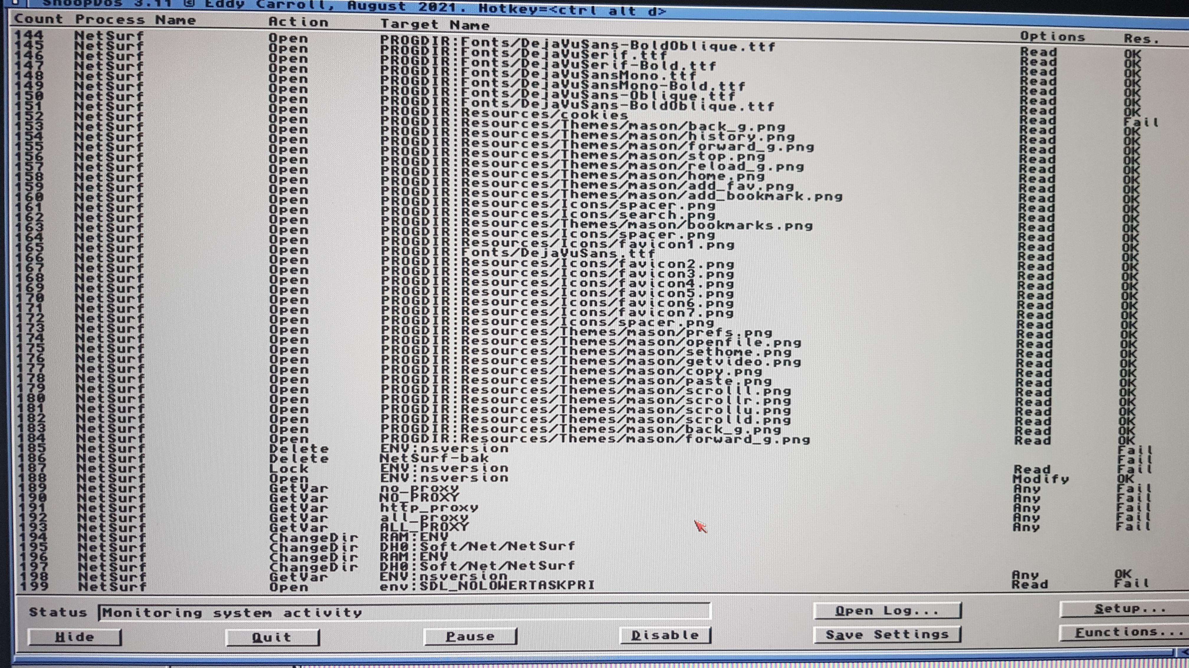

                        • Messages : 1707
                        Salut @Zarnal,
                        J’ai trouvé un peu de temps pour tester NetSurf sur mon 2000 avec Pistrom …
                        J’ai installé comme tu le dit dans se post
                        Mais cela plante toujours.
                        SnoopDos me donne comme log (à la fin) ceci :
                        NetSurf   Open   env:SDL_NOLOWERTASKPRI   Read   Fail
                        Ensuite j’ai un guru (erreur n°8000000B)
                        J’ai un affichage qui débute dans la fenêtre de NetSurf mais avec les lignes verticales comme ci il y avais un problème de résolution ?
                        Et c’est en 2 couleurs.
                        Une idée ?

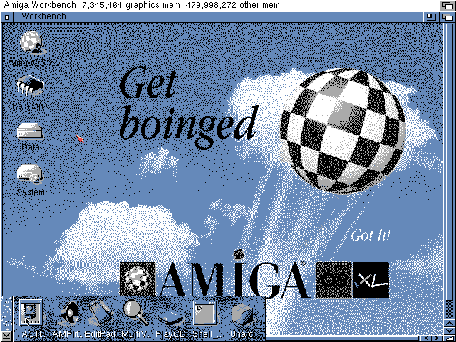

                        Sebiohazard
                          • Messages : 418
                          Au moins tu as une image.
                          Salut en fait l’image est bien en 256 couleurs mais au moment ou j’installe PowerPCI après reboot ça merde ?! Une idée ?! :unsure:

                            • Messages : 8049
                            Ta FPU est bien activée ? Dans la majorité des cas, c’est l’absence de FPU qui engendre une B. Dans le PiStorm, il y a des options pour cette dernière ?
                            Le bon coté est que cela démarre et donc que c’est en place.
                            Donc oui, commencer à regarder du coté du RTG pourrait être une bonne idée.
                            Ton WB est en 8/16 ou 32 bits ?
                            Essaye avec la version AGA pour voir ( si c’est possible ).
                            Le souci est que je n’ai jamais utilisé de PiStorm. Je ne connais ni ses réglages et ni ses options. :unsure: Je vais aller voir quelques vidéos au cas où.
                            #163377
                              • Messages : 8049
                              Pas sans pouvoir tester. Ce qui m’est impossible pour cause de  » vétusté « . :unsure:

                                • Messages : 1707
                                Oui Emu68 a la FPU.
                                Et j’ai vue certain le faire tourner avec Emu68 !
                                Donc oui, commencer à regarder du coté du RTG pourrait être une bonne idée. Ton WB est en 8/16 ou 32 bits ?
                                Ha oui peut être, je suis en 32bit
                                Mais c’est inadmissible :-p
