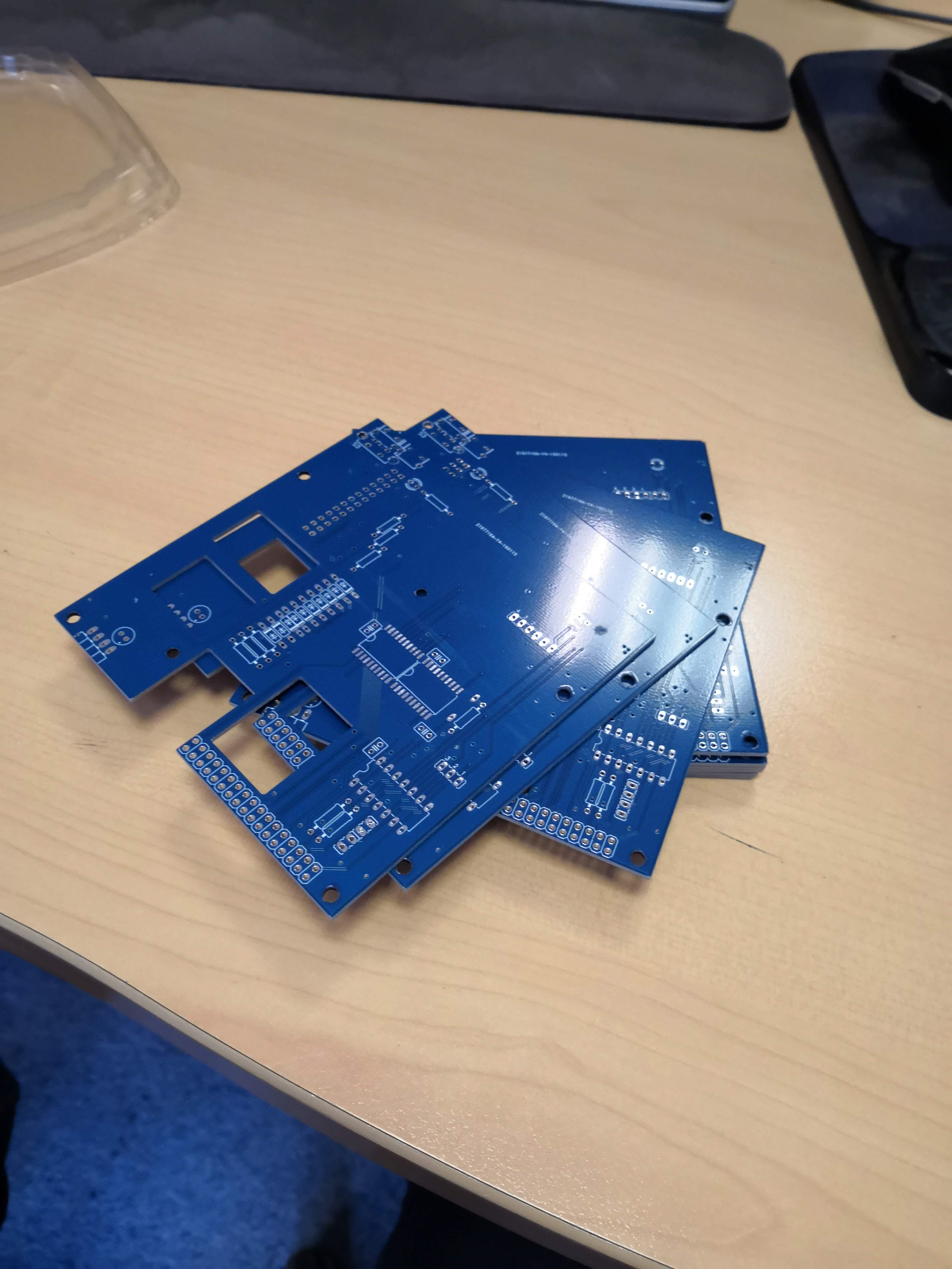

      Bonjour,
      Je vais essayer de refaire des cartes pour le fameux RPI DRIVE (http://amigadrive.blogspot.com). J’ai fait les PCB qui pourront s’installer à l’intérieur d’un AMIGA à la place du lecteur de D7. Il peut gèrer 4 DF (0 à 3) via des pinces pour 2 et 3. L’avantage est la simplicité d’utilisation par rapport à un gotek, et surtout l’interface graphique très fonctionnelle. Je vous tiens au courant de l’avancement.
      Est-ce que vous seriez intéressés ?

            Bonjour,
            Je veux bien vendre les PCB vierges mais c’est pas mal de boulot pour souder tous les composants (et les commander). Je pensai plutôt proposer la version montée (avec ou sans le PI). J’en ai un qui tourne à merveille sur un proto-board (voir post sur ce forum https://www.amigafrance.com/forums/topic/amiga-rpi-drive/ ) avec un PI zéro et testé aussi avec un pi 2 B+. Pas essayé avec un Pi3 / 3+.
            Là l’idée est de pouvoir remplacer le lecteur interne sans avoir à découper quoique ce soit. Il faut juste des ‘pinces’ pour chopper le DF2 et DF3 sur le CIA ou sur le connecteur DB extérieur.

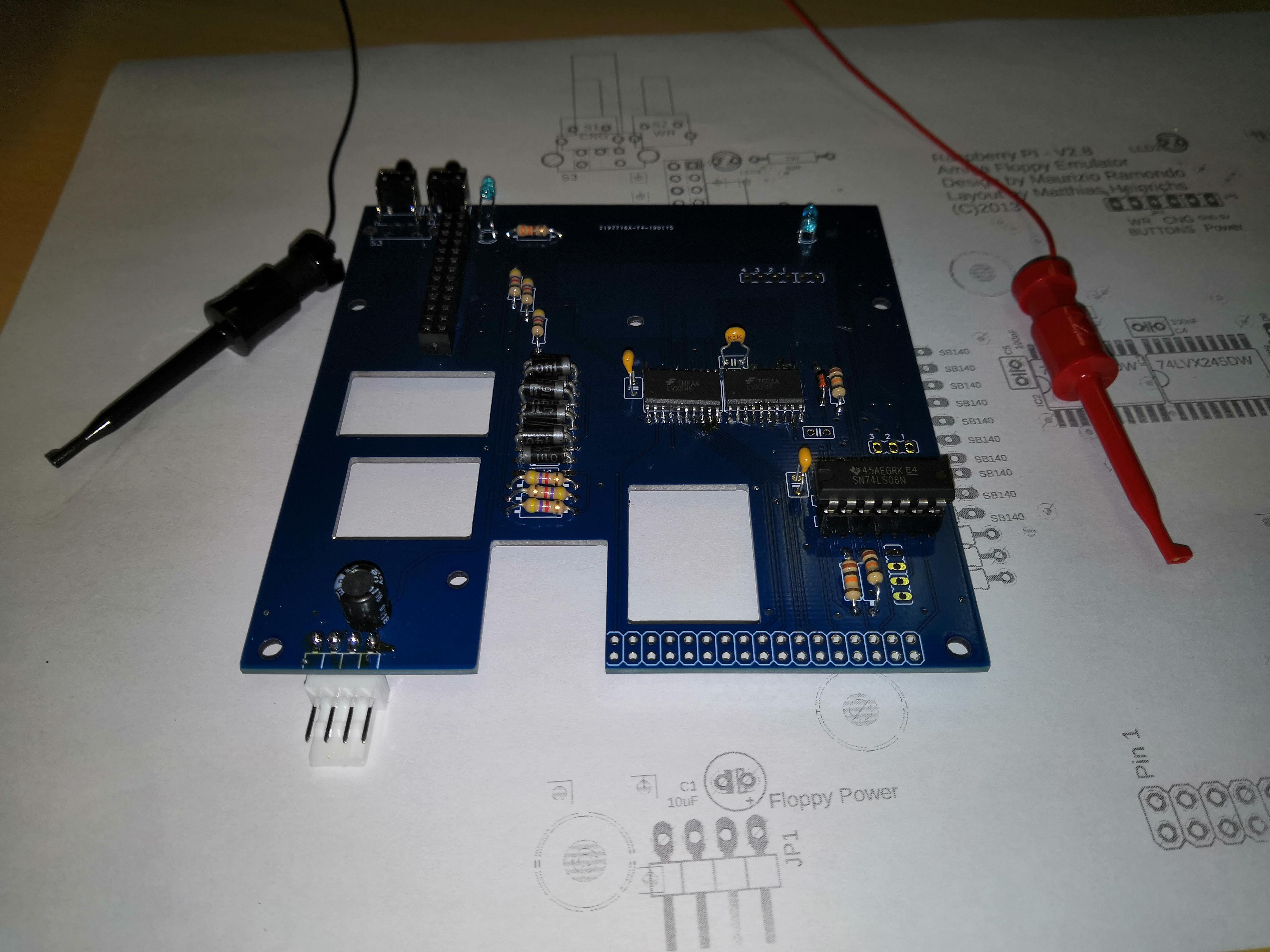

                      #50464
                      didifart
                        • Messages : 117
                        CI avec composants
                        Ca avance….mais purée que c’est chiant de vieillir..j’y vois plus rien…misère pour souder…va falloir investir dans un microscope… ;-)
                        Retrogamer diver
