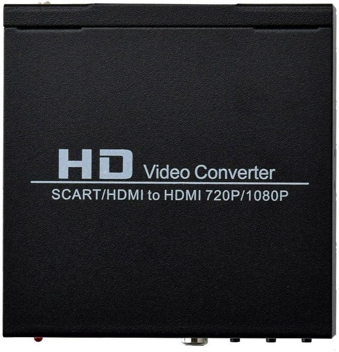

      Jusque là, j’utilisais un convertisseur SCART/HDMI sur un écran PC LCD ( dalle TN ) en 1920×1080
      https://www.amazon.fr/Mcbazel-Convertisseur-Convertir-Connexion-décodeur/dp/B078PCGRZC/ref=sr_1_9
      franchement, ça fonctionne mais les couleurs sont horribles, les scrolling dégueulasses, bref, je n’en pense que de la merde !

              Jusque là, j’utilisais un convertisseur SCART/HDMI sur un écran PC LCD … franchement, ça fonctionne mais les couleurs sont horribles, les scrolling dégueulasses, bref, je n’en pense que de la merde !
              Moi j’utilise de temps a autre ce type de convertisseur, pas trop mal.
              Le vrais problème c’est qu’il en existe plusieurs versions de la carte qui est dedans mais c’est pas mis sur le boitier. Et quand tu achète, rare sont les vendeurs  (surtout sur Ali ou Zone) de disent quel version c’est. Beaucoup son des versions 1, la version 2 fonctionne nettement mieux (celle que j’ai), elle à une mémoire en plus (de mémoire, la mienne qui bug parfois :lol: ) si je ne me trompe pas.
              Par contre, il ne faut pas dépasser 1280×720 sinon effectivement il y a parfois des problème, lupcast fait des ravage au dessus.
              Ensuite cela dépend aussi du moniteur si sa résolution native est différente l’image est une fois de plus modifier.
              de toute façon la conversion SD -> HD n’est pas simple.
