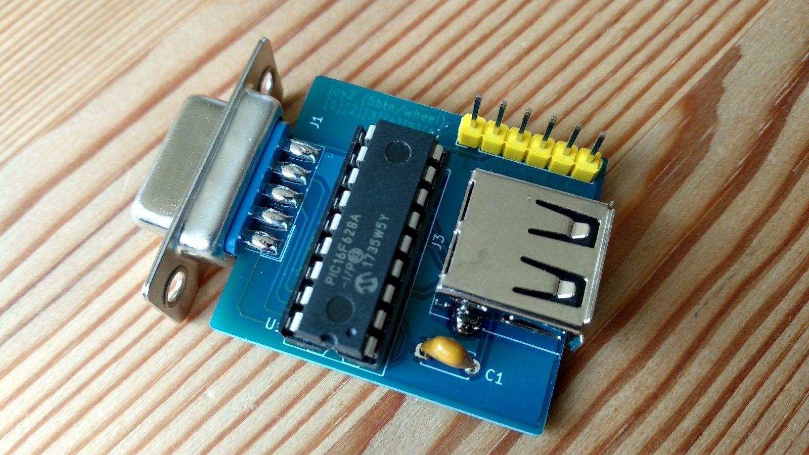

                      Bon, pour l’instant, c’est les grands moyens, changement de carte mère complète A500+, tout refonctionne correctement !
                      Ma Vampire, carte extension 2Mo de CHIP et adaptateur USB pour souris optique (Logitech RX250)
                      Au fait, très bon adaptateur (14.5€ + 3.5€ FDP), j’ai pas encore configurer la roue centrale de la souris mais sensation nickel !
                      C’est ce vendeur sur eBay : https://www.ebay.fr/usr/blumblaum, je ne sais s’il va en revendre ou pas ! lolAdaptateur USB souris optique Logitech RX250

                          PS : ton adaptateur pour la souris PC est loins d’être limité à Logitech…
                          Ici, une liste (certainement incomplète) des souris supportées :
                          https://translate.google.com/translate?sl=de&tl=fr&js=y&prev=_t&hl=fr&ie=UTF-8&u=http%3A%2F%2Fwww.amigawiki.de%2Fdoku.php%3Fid%3Dde%3Amodels%3Amouse_liste_ps2&edit-text=
                          En fait, toute les souris USB ayant encore le protocole PS/2.

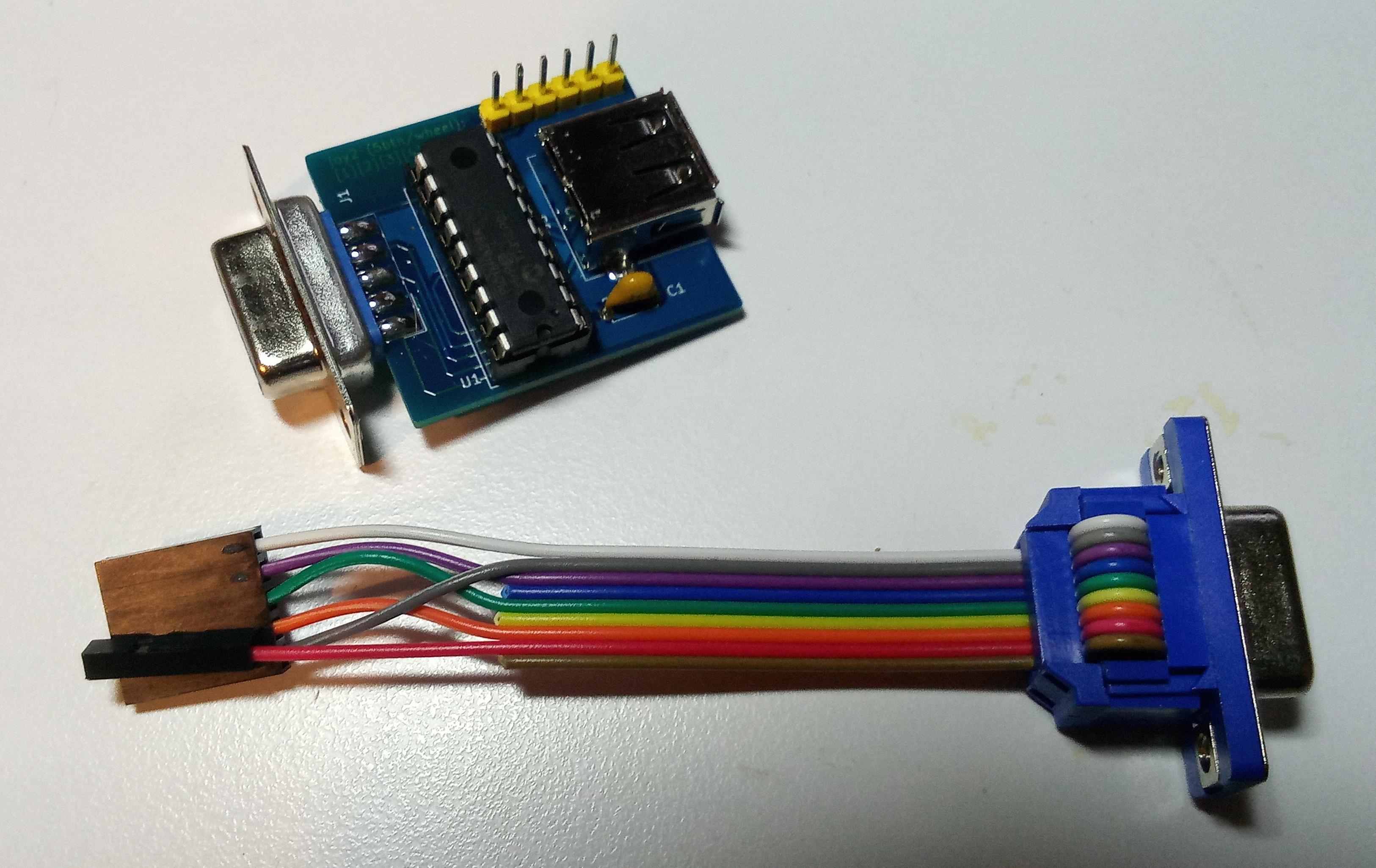

                          Pour ce qui est de la roulette pour le scrolling sur amiga. Si je me rappel bien, l’hardware est incomplet sur cet adaptateur. Il faut relier des câbles des pins de ton adapteur sur le port (// ou serial ?) et activer la fonction scrolling avec un logiciel. Certains logiciels auraient déjà cette fonction intégré.

                            J’ai le reste des modules pour l’adaptateur, cela monopolise les deux prises DB9
