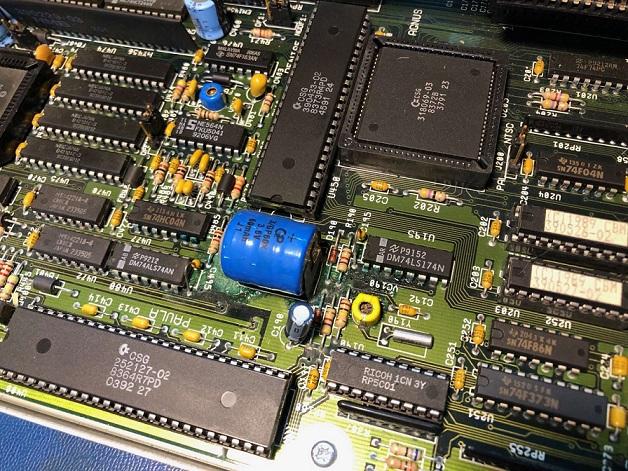

        Bon j’ai trouvé
        https://www.manualslib.com/manual/1011232/Commodore-Amiga-3000.html?page=51#manual
        et miracle, j’ai réussi à ôter le capot.
        Alors j’ai trouvé… un peu (beaucoup) de poussière mais pas la pile. A moins que ce ne soit ce gros cylindre bleu au milieu (un peu à gauche) qui ressemble à un condensateur ? :wacko:

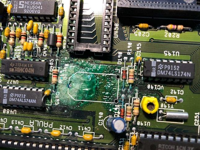

          @PiXels,
          Etrange que le lien ne fonctionne pas chez toi j’ai réessayé de mon côté et ça marche. Les mystères de l’informatique.
          Sinon pour ta pile voilà à quoi elle ressemble et à quoi tu peux t’attendre à découvrir si elle a coulé

            est-ce qu’elle est supposée être soudée?
            #81557
            かすりん (Kathleen)
              • Messages : 864
              Ah oui elle l’est à 3 endroits différents (on voit bien les 3 trous sur la photo)

                    #81573
                    かすりん (Kathleen)
                      • Messages : 864
                      @PiXels,
                      Je pense que ça a déjà été dit des 10aines de fois ici et ailleurs mais pour la pile, si, il y a urgence. Il faut l’enlever au plus vite et stopper au plus vite aussi les dégâts que cause l’acide. Du jour au lendemain mon Amiga est tombé en panne car à l’époque j’ai fait l’idiote et ai remis toujours à plus tard la réparation (tout ça parce-que j’étais trop paresseuse de le démonter et d’aller le conduire chez mon ami). Eh ben je l’ai regretté.
                      Donc deux conseils
                      * N’attend pas pour démonter et vérifier l’étendue des dégâts (si dégât il y a mais au vu de l’age il y a de fortes chances que ce soit le cas)  Et quand bien même tu ne verrais tien, ne tarde pas à RETIRER cette pile ! à la limite si tu sais pas souder tu coupes les pattes avec une petite pince (sans abîmer ta carte mère) au moins elle ne sera plus là
                      * Adresse toi à des personnes compétentes en la matière (il y en a peu mais il y en a sur ce site !), je suis pas certaine que ta boutique du coin aies une quelconque expérience avec ce genre de problème car enlever la pile et/ou la remplacer c’est une chose mais ce n’est pas tout. Il faut IMPÉRATIVEMENT nettoyer dans les règles de l’art la carte mère là où l’acide à coulé, sinon l’acide va continuer à attaquer tes pistes et d’ici peu bye bye ton A3000. Encore plus si c’est pour vendre, ce serait pas sérieux de le vendre ainsi. Ou alors faut spécifier en l’état avec les risques auquel l’acheteur peut s’attendre.
