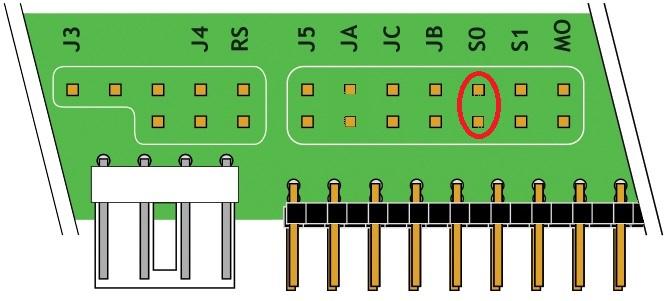

                Les jumpers ( également nommés  » cavaliers  » ne sont pas des boutons.
                Cela ressemble à ceci ( image piquée chez nos collègues :-p ) :

                  #111523
                    D’accord alors effectivement, je vois bien ce petit truc sur mon GOTEK mais précisément que voulez-vous que je fasse, je dois : 1-retirer ce « dongle » de sa fiche. 2-retirer ce « dongle » de sa fiche et le placer ailleurs, ou ? Merci. :bye:
                    Il n’y a rien d’indiqué sur le circuit imprimé ( un quelconque repérage ) ?
                    Il faudrait le déplacer sur S0 en fait. Et ne laisser que S0 fermé.
                    Attention : ne surtout rien tenter si la bonne position n’est pas clairement établie au préalable.
                    Edit : j’ai trouvé ça :

                      #111527
                        J’ai trouvé une photo de ton modèle ( SFRC922D ). Le S0 est normalement clairement indiqué sur le PCB ( ne tenir compte que du S0, le reste ne nous concerne pas ).

                            #111584
                              C’est trop compliqué pour moi, merci de vos explications.
                              Les conducteurs ( fils ) sur  » ma  » photo ne sont pas à prendre en compte, il s’agit d’autre chose.
                              Tu déplaces juste le bout de plastique verticalement sur S0 ( et tu retires les autres bouts de plastique s’il y en a ). Un seul bout de plastique sur S0 et c’est tout.
