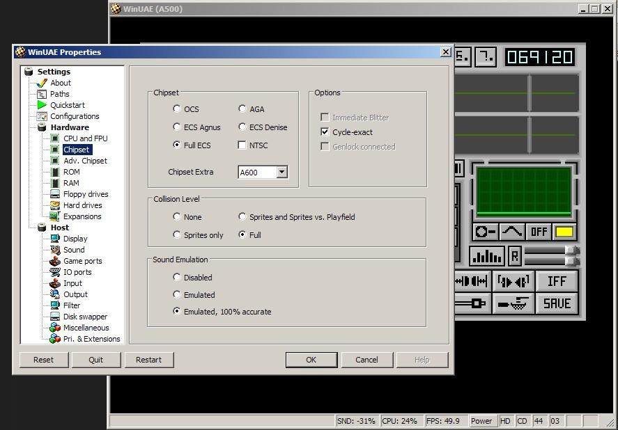

              Logiquement, ça devrait passer si c’est compatible… Testé sur WinUAE 2.0.0 en A600 de base et en « Cycle Exact »:
              A600 Full ECS - AMAS - Kimy
