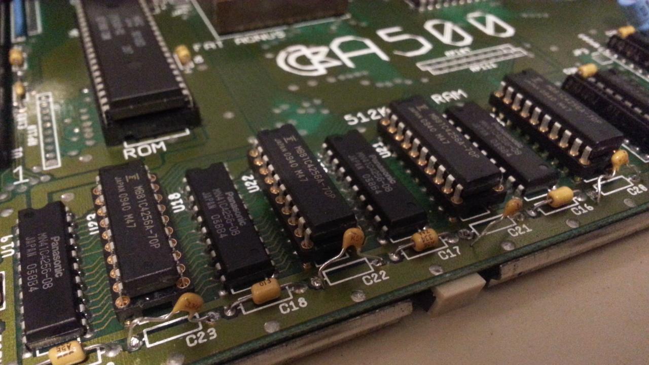

    jean3.5
      • Messages : 616

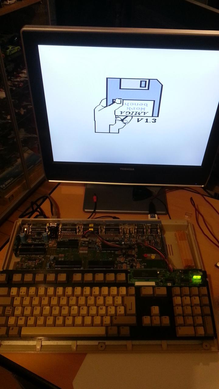

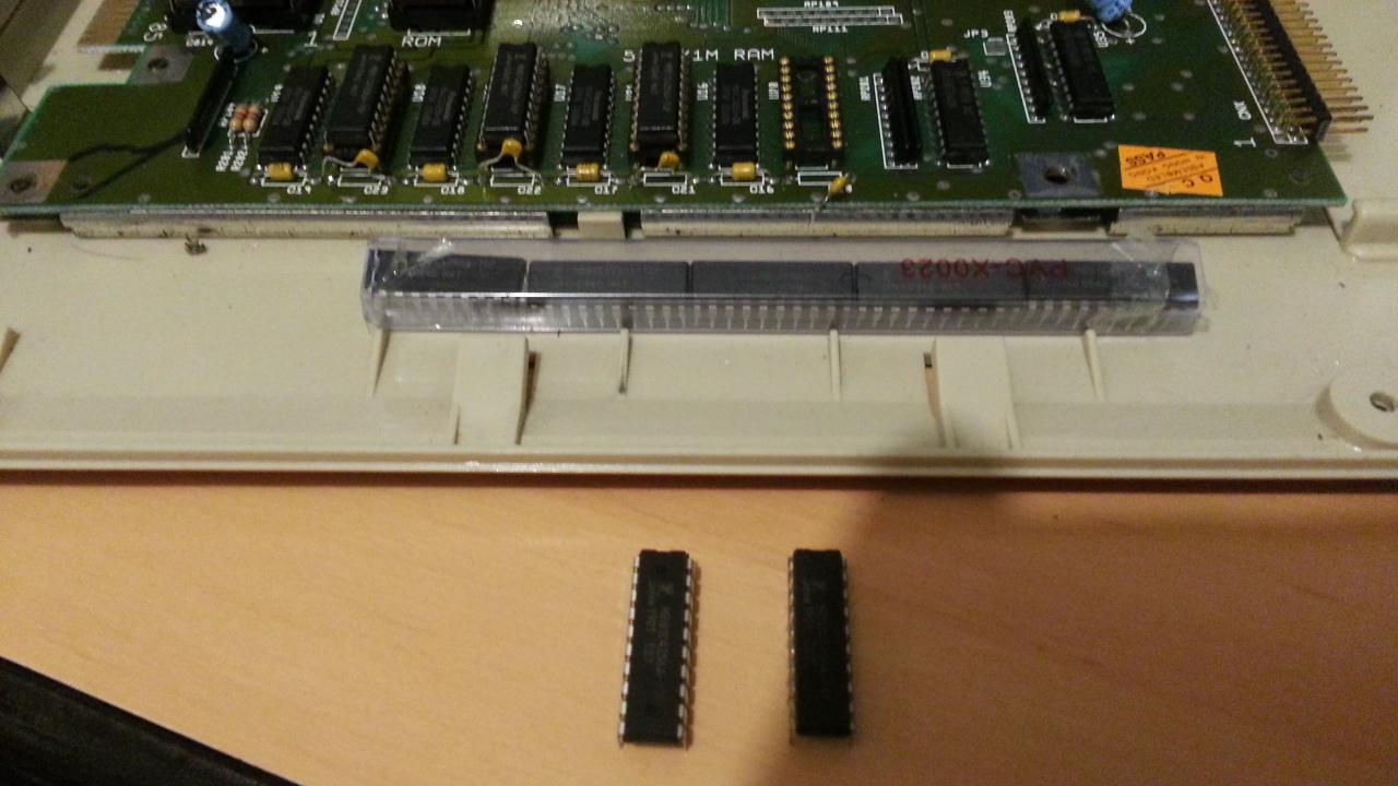

      Je me suis enfin senti d’attaque pour faire un peu de soudure ce week-end, après avoir reçu les composants pour tenter de passer mon A500 de 512 ko à 1 mo de ram comme ici
      Première difficulté : Je n’arrivais pas à faire fondre l’étain bouchant les trous  sur la carte mère, même fer à soudé réglé à fond, soit 450° !
      J’ai finalement compris qu’en utilisant la point la plus fine, la température de la pointe devait trop refroidir. En passant à une moins fine, j’ai pu facilement dégager tout l’étain.
      C’est pas encore parfait au niveau des petits condo…
      Après ça, j’allume l’amiga pour voir si j’ai rien cassé jusque là  :unsure:
      ouf, tout va bien pour le moment. :yes:
      y a plus qu’a souder les supports et les condos. Puis faire les coupures et ponts comme sur le lien plus haut.
      J’espère que ça se passera bien !

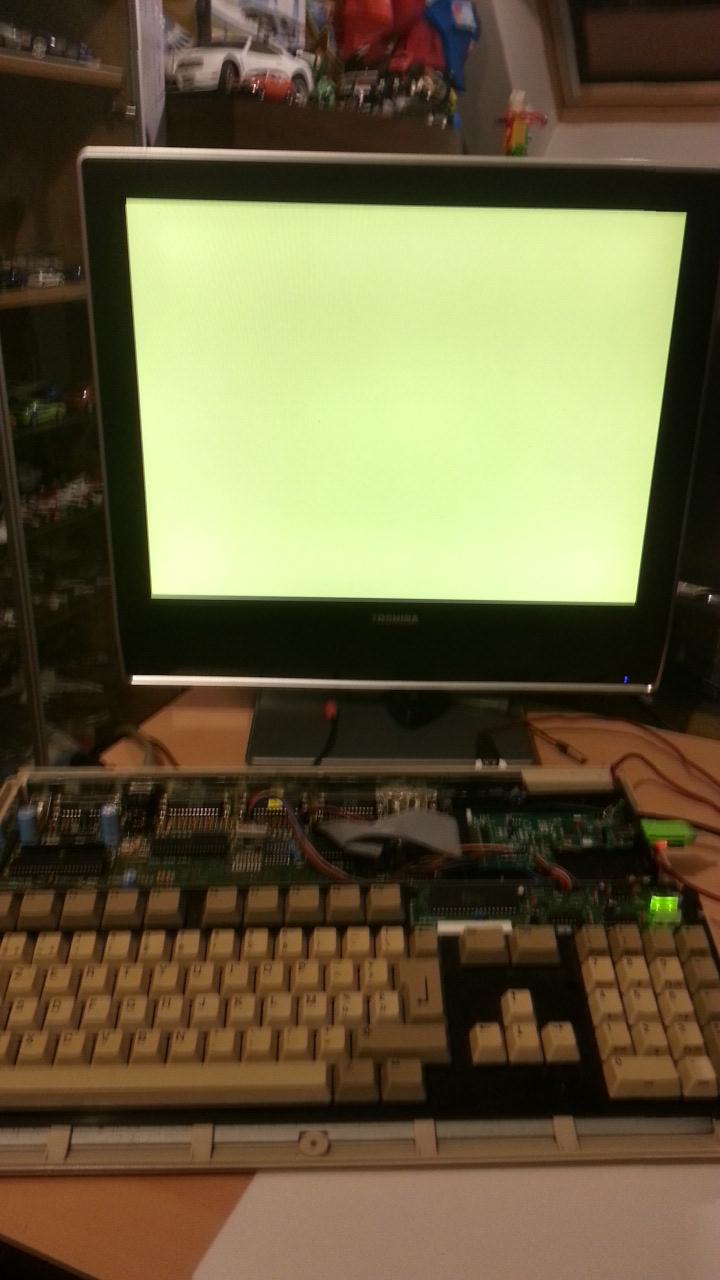

          Alors la, si quelqu’un  peut  m’expliquer . .. !
          Ce soir je rallume  le 500 qui était en standby depuis  la dernière  fois avec son  écran  vert… et qu’est  ce  qu’il  me dit ?:  – qu’il  va  bien, pourquoi… ? :scratch:

              après  20 min de test  sans soucis sur lotus 2, hybris, frogger2, c’est  Stunt car racer qui a commencé  a bugger avec une piste tout noir.
              Après reset, j’ai  eu droit a un écran  jaune.
              Écran jaune même  après reset ou éteignage et rallumage de l’alimentation.
              Mais revenu a la normale à présent, le temps d’écrire ce message ! :scratch:

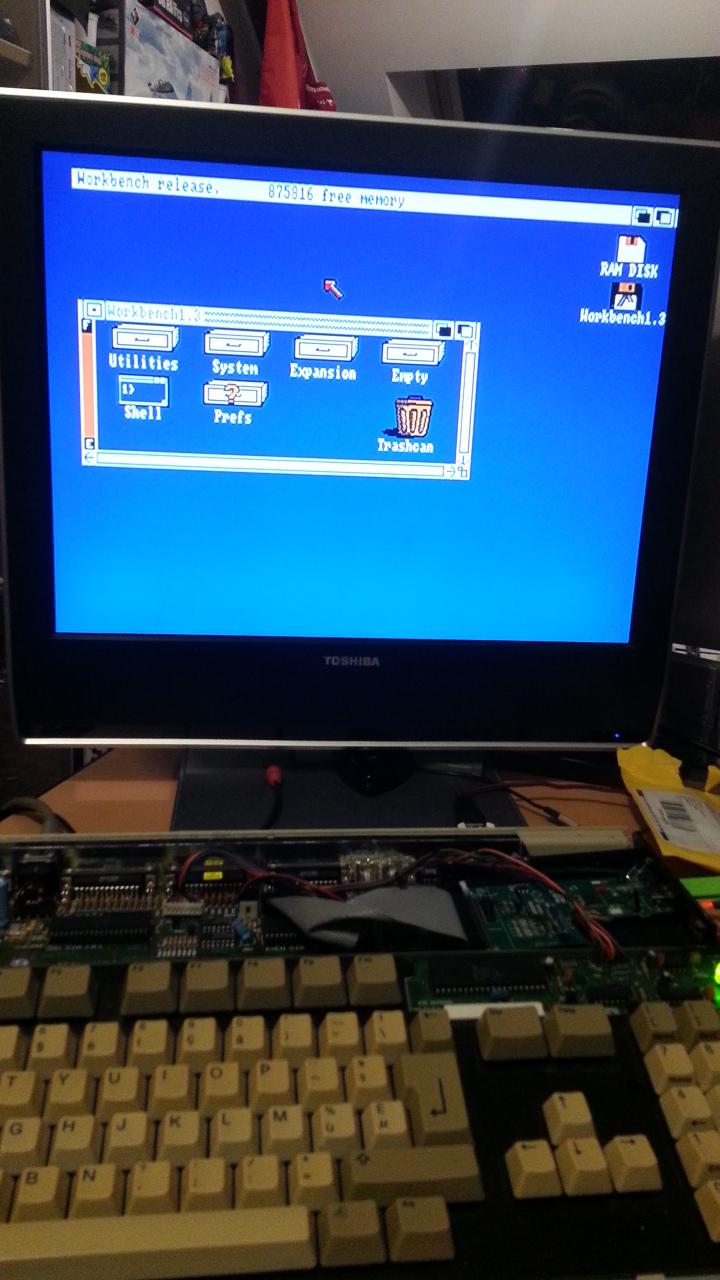

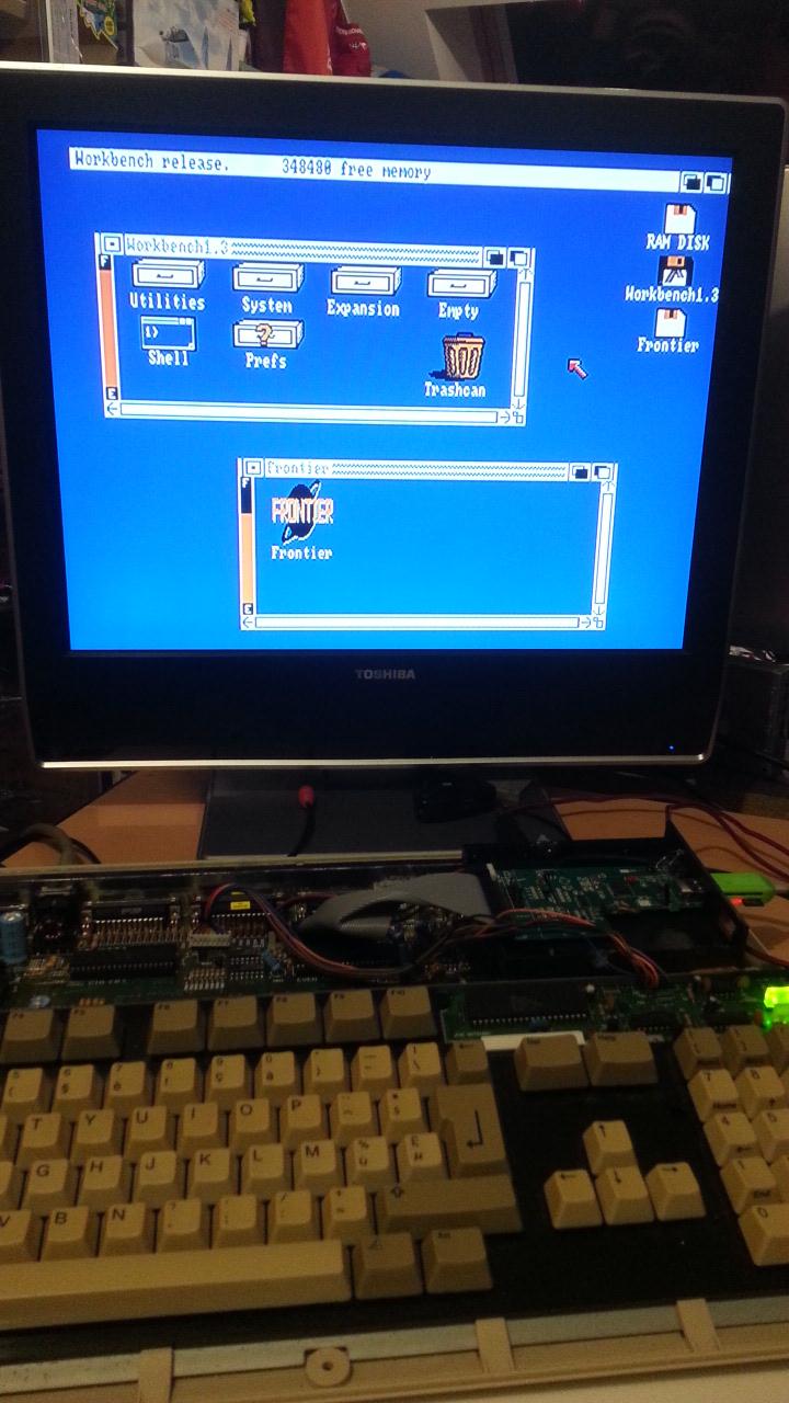

                J’ai  testé  pendant plus d’une  heure : stunt car racer (un autre adf), star war fil de fer, pac man, spidertronic, indycar500, matble mafnrss, f18 interceptor, mig29 soviet, sherman, barbarian II —>Impeccable pas de plantage !
                Seul barbarian 1 a refait un ecran jaune, mais pas persistant apres un simple reset.
                J’ai donc décidé  de faire un peu de soudures et tester cette fois ci, que les nouvelles puces de ram… et là, miracle ! Ça  marche !!! :yahoo:
                J’ai  enfin mes 1 mo de chip ram sur mon 500 !
                Merci a tout ceux qui ont suivi  et soutenu ! :good:

                      J’ai  eu le courage  de tester un à un les anciennes  puces et j’ai  trouvé 2 puces HS ! Ecrans jaune pour l’un  et vert pour l’autre.
                      2 sur 5 hs, je ne pouvais pas aller loin.
                      Par contre je ne comprends  toujours  pas pourquoi  l’amiga était  resté  bloqué  après, puis revenu a la vie après quelques  semaines voir mois…
                      Dans nouvelle  commande,  les 5 fonctionnent bien.

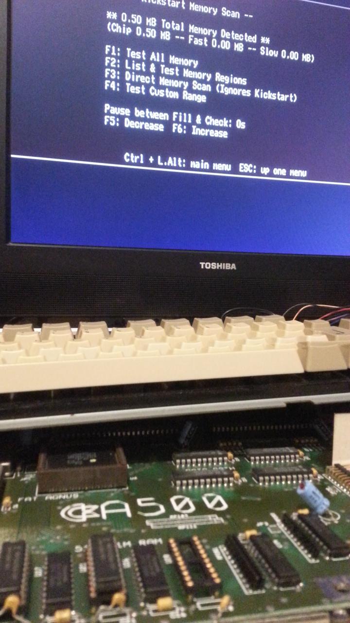

                        Et pour  ceux qui veulent  savoir (comme moi il y a quelques  semaines  de ça) si l’amiga detecte  seulement 3 puces si on en retire  une, la  reponse est non !
                        On a que 0.5 mo avec 7 puces.
                        #109054
                        slack
                          • Messages : 466
                          Le processeur 68000 peut lire/écrire 16 bits en une fois. Une puce de RAM contient 4 bits. Ces puces sont associées par 4 pour former 4×4=16 bits. Lorque l’amiga démarre, une routine du kickstart essaye d’écrire une valeur puis de la relire dans la RAM. Donc si au moins une puce de RAM d’un groupe de 4 est défectueuse, les 512 Ko correspondants ne sont pas reconnus par le système.
                          Donc il est normal d’obtenir seulement 512 Ko avec les 4 puces qui forment les 512 premiers Ko et 3 puces des 512 Ko suivants. Par contre, si tu enlève une puce des 512 premiers Ko, ton amiga va croire que la CHIPRAM est défectueuse et ne va pas booter.
