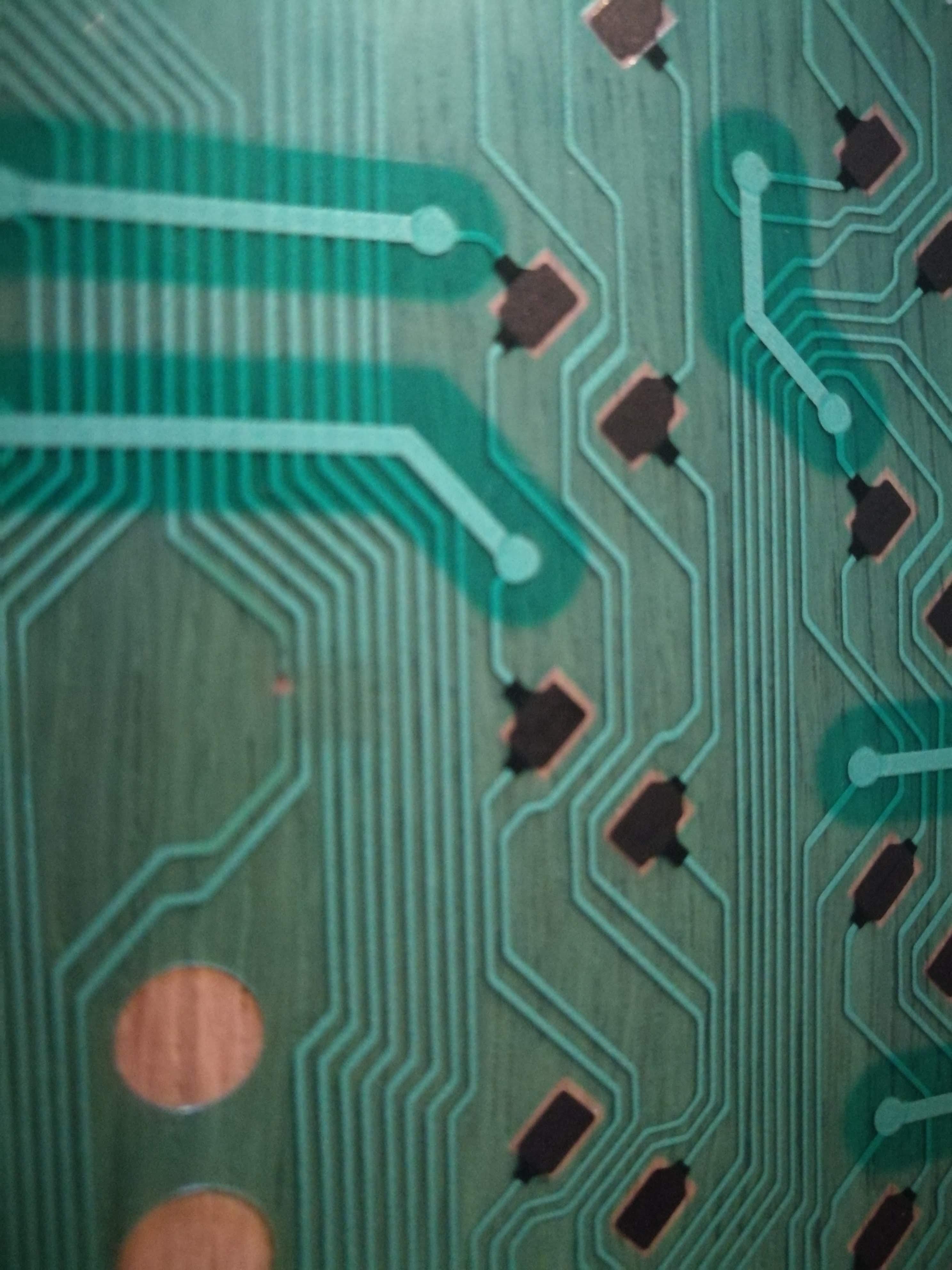

                Bon la technique du fil ne donne rien :/ je go me chercher un clavier sur ebay ça me gonflera moins ^^’

                    J’ai trouvé je pense mais je ne sais pas si c’est réparable même avec du loctite :/

                      Gatsu777
                        • Messages : 68
                        Voir photo, pas marcher hier mon upload. y a comme un trou T.T  j’ai l’impression que la piste est dans la membrane verte non ?
                        #28218
                          • Messages : 7316
                          Ah oui effectivement ca ressemble a un trou dans une piste là  :-(

                          Gatsu777
                            • Messages : 68
                            Est-ce que quelqu’un pense que c’est réparable ou je peux chercher un clavier direct ?

                            blackwarrior
                              • Messages : 43
                              moi j’essaierais un truc comme ça
                              de toute façon tu n’as rien à perdre puisqu’au pire tu changes de clavier.

                              Gatsu777
                                • Messages : 68
                                Heu franchement je le sens pas avec mes doigts palmés :D
                                Sincèrement faut un peu d’équipement et une loupe aussi non ? ou je deviens vieux ^^
                                Vais essayer de trouver un clavier et l’ancien ce sera mon challenge d’essayer de le fixer :)

                                  • Messages : 7316
                                  Jolie la réparation mais l’histoire ne dit pas si cela fonctionne à la fin  :-p

                                  Gatsu777
                                    • Messages : 68
                                    Merci :) va falloir de la patience je pense ^^’
                                    Vais essayer quand même le produit que Gibs m’a conseillé je posterai ici si c’est positif mais j’y crois pas trop :)
